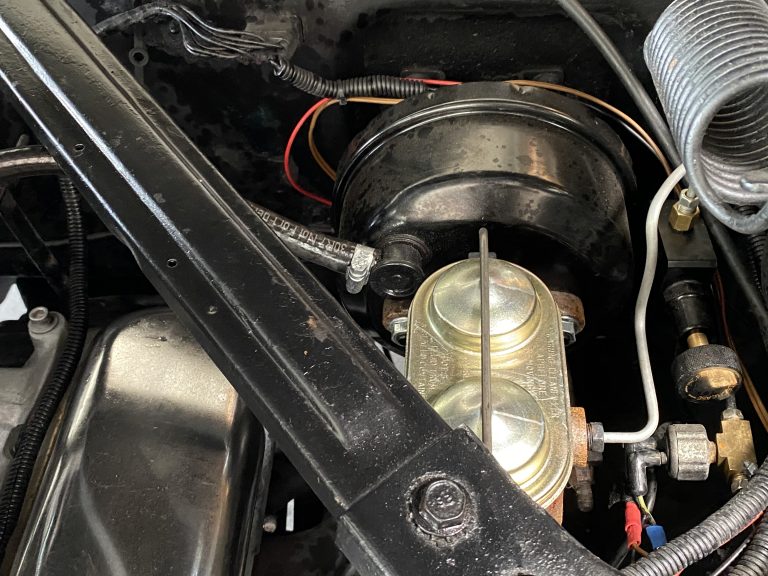

Wie wäre dieser,schaue ich mir am WE an:
https://classic-car-ranch.com/produkt/c ... zulassung/
Ich mag zwar die Streifen nicht,aber Schalter ;)
Sollte es noch sachdienliche,Innerhalb der vorzitierten Regeln,Hinweise geben gerne raus damit oder per pn,wer mag

Ein Hertz-Tribute, mal was gaaanz orginelles.
WENN der Wagen tatsächlich BremsSCHEIBEN haben sollte, ist DAS
ein Mordversuch!
Dieser HBZ ist für Trommelbremsen vorgesehen!
Das stellt für mich die gesammte Bremsanlage in Frage!
Danke,hast mir eine unnütze Fahrt erspart,Solche Tipps sind klasse
