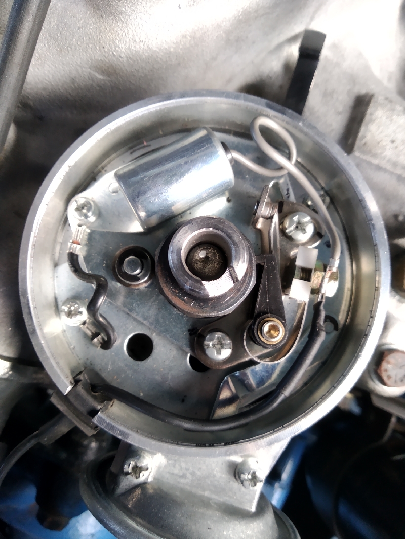

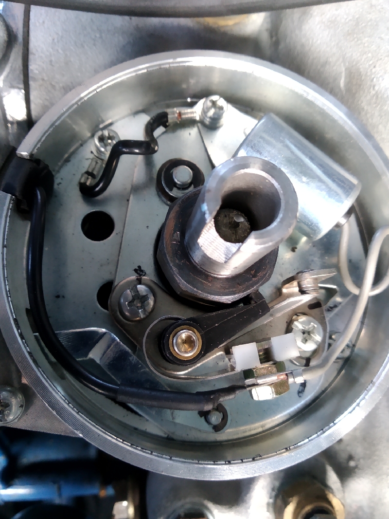

Mach doch bitte mal ein Foto von dem Innenleben vom Verteiler - einfach Kappe ab, Finger abziehen und Click -- vielleicht musst Du nur die Grundplatte wechseln und so was könnte ich da haben ;-)

68GT500 hat geschrieben:
Lach nicht, ich hab gerade auf Verdacht eine Grundplatte bei Rockauto mitbestellt. Ob sie passt, wer weiß....
Ich mach aber sehr sehr gern am Abend ein Foto und komm auf dein Angebot zurück....
lg
Daniel

Re: Mein C Code zickt rum.... Zündung?
Beitrag von schindi77 »
@Michael:
Anbei ein paar Fotos vom Verteiler
lg
