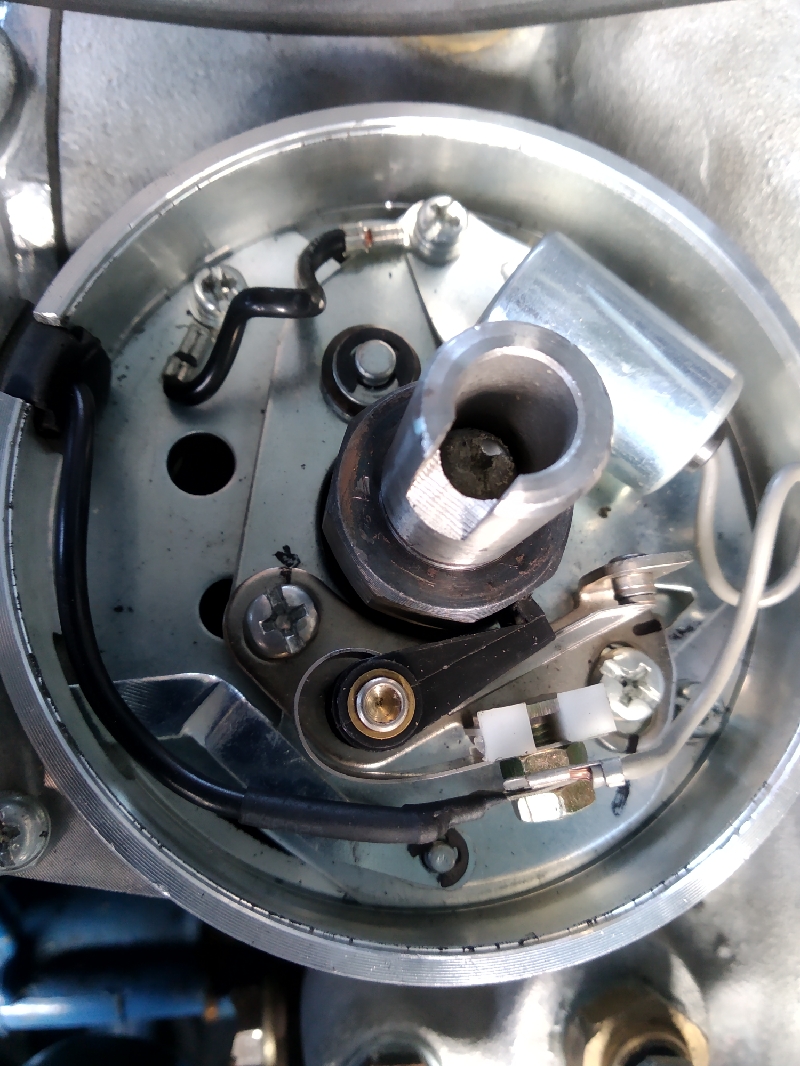

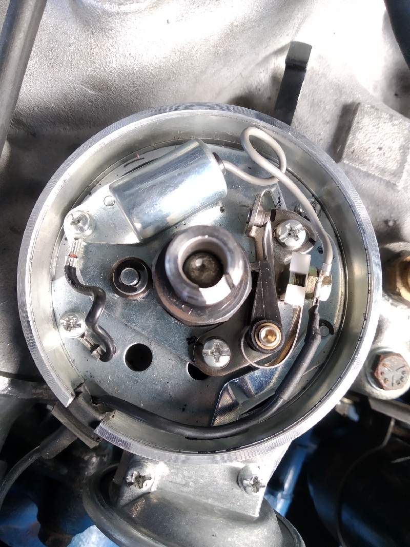

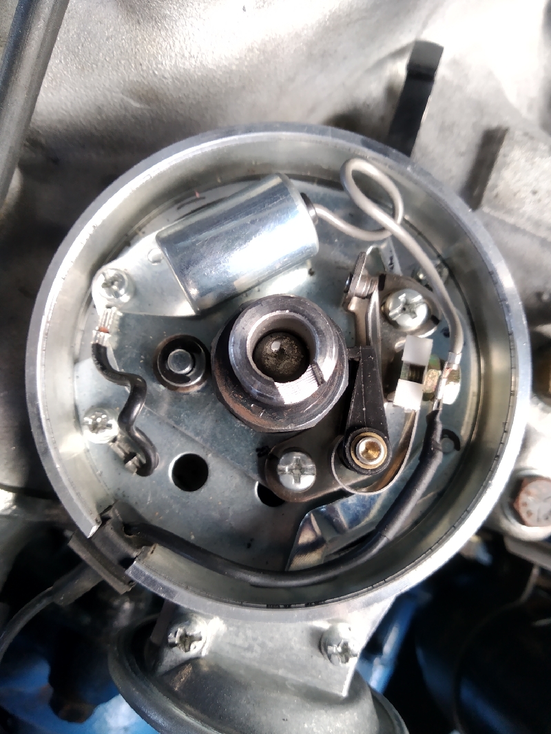

Re: Mein C Code zickt rum.... Zündung?
Verfasst: Di 30. Jun 2020, 07:51
von schindi77
@Michael:
Anbei ein paar Fotos vom Verteiler
