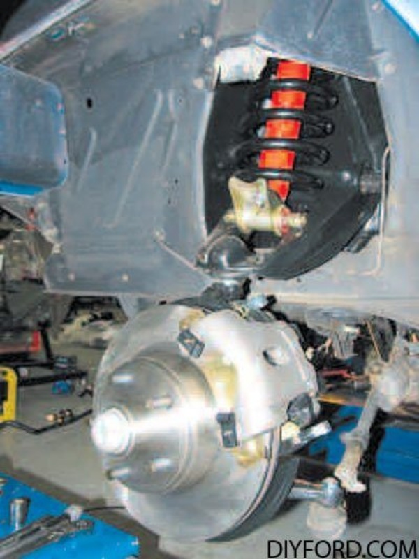

Hier die Fotos von den Bremssätteln.
Und die Leitungen an den HbZ habe ich damals ausgetauscht gegen „Original getreue“ farbcode und Gewinde stimmen wie beim Original.
Re: Bremskraftverstärker / Bremsenpedal Druckpunkt
Verfasst: Do 23. Jul 2020, 17:50
von Braunschweiger
Für mich sehen die vertauscht aus, die Entlüfternippel sollten doch nach oben stehen?
Linker und Rechter Bremssattel sind doch auf dem Bremssattelträger vertauscht

Braunschweiger hat geschrieben:Für mich sehen die vertauscht aus, die Entlüfternippel sollten doch nach oben stehen?
hast du ein Foto davon wie das aussehen sollte ? :oops:
Verfasst: Do 23. Jul 2020, 17:58
von Braunschweiger
So sollte das ausschauen:

Thommes hat geschrieben:moin,
ich hatte vor einiger zeit ähnliches problem....
ewig entlüftet...ohne verbesserung.
hat sich am schluss als luftpolster in den vorderen Bremssättelt herausgestellt.
da ich rechts und links vertauscht hatte war die entlüftungsschraube nicht am obersten punkt.
bei dem einkolben-schwimm sattel (BJ70) muss die entlüfterschraube LIEGEN...nicht stehen.
bremssättel re+li wieder richtig getauscht....neu entlüftet...siehe da...porno bremse!!
schau mal bei dir nach...vielleicht hast du selbiges problem...einfach nur luft im system
gruß
Also ich bin jetzt davon ausgegangen :shock:
Verfasst: Do 23. Jul 2020, 18:10
von Braunschweiger
Okay dann streiche meine Beitrag und ich lag falsch.
