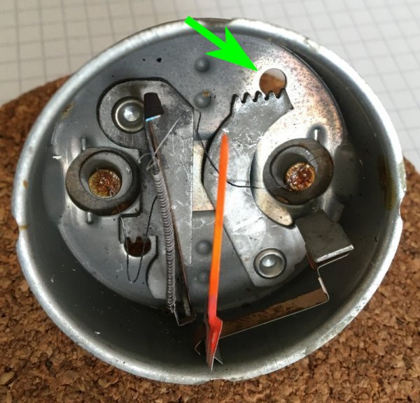

Kann ich bestätigen (zumindest für nen 68er)torf hat geschrieben:
Wenn Du 12V auf die Instrumente gibst, schlagen sie nur 1 mal aus... dann nie wieder....
Bei mir hat eine Überspannung den CVR geschrottet und dann waren auch alle Instrumente hin
Das ganze sah dann so aus:
Es gibt da übrigens auch eine Einstellmöglichkeit an den Instrumenten (siehe grüner Pfeil).
Ich weiß allerdings nicht, ob man damit eine Differenz von 1/3 ausgleichen kann.
Die Uhr läuft auf 12V, nur die Instrumente hängen am CVR.
Das Ganze gilt zumindest beim 68er.
Viele Grüße aus Dortmund,
Maurizio
In Rock We Trust
Maurizio
In Rock We Trust
