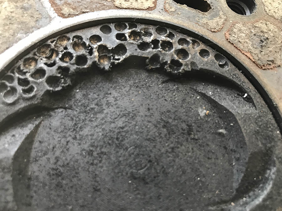

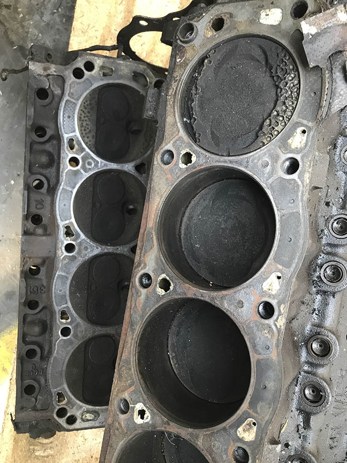

Das kam unerwartet, wir haben da nichts gehört. Allerdings habe wir den Cougar direkt aus den Staaten für wenig Geld als Resto-Objekt gekauft, der lief, wenn es hoch kommt, ein paar Meter zur Werkstatt und da hörte sich das relativ normal an. Die Köpfe wollen wir eh ersetzen, Hauptsache der Block ist noch heil. Der nächste Schritt ist der Motorbauer, Block checken und dann weitersehen. Aber das ist schon krass, wenn man bedenkt, wieviel Umdrehen das vielleicht nur waren, bis das so aussah..ich werden noch mal den Werkstattboden absuchen, den Vergaser checken.. aber vielen Dank an Euch für Euern Input!

Das ist wirklich sehr merkwürdig. Es war Rund und härter als Alu und Guss. Mindestens 2 Kugeln... Kugellagerkugel ist naheliegend. Die Größe kennst du jetzt auch... Kerzenloch würde ich ausschließen zu viel Aufwand für Sabotage. Eher durch den Vergaser. Je nachdem wie deine Abgasanlage aufbaut ist, glaube ich nicht das es der Fremdkörper da raus geschafft hat. Einfach Mal abschrauben und schütteln. Vielleicht klappert ja was. Könnte es auch schon in den Staaten passiert sein und ihr habt den so gekauft?

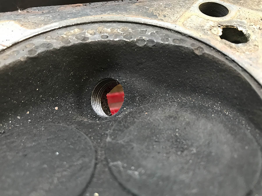

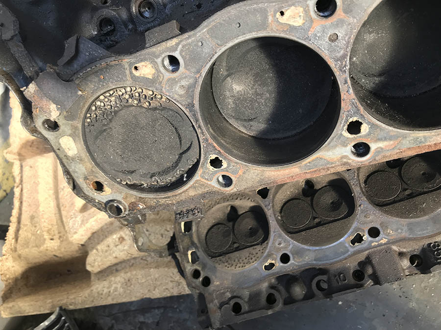

Hallo Frank,
das sieht sehr seltsam aus...
Ich behaupte sogar, dass der Motor so zusammengebaut wurde.
UND dass das Ding so auch (wahrscheinlich unauffällig) gelaufen ist, weil ja auch Kohleablagerungen in den Löchern sind.
Wäre er mit Fremdkörpern gelaufen, dann wäre der Brennraum, Kolben und die Ventile gleichermaßen beschädigt.
Kannst Du nochmal Detailaufnahmen von den Brennräumen und den Kolben machen und hier posten?

Nachtrag!

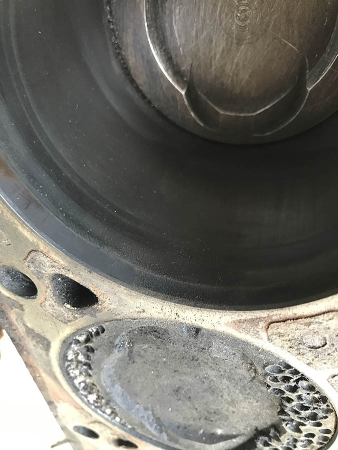

Je mehr ich mir das Anschaue, umso wahrscheinlicher ist meine Annahme da oben.
Da wo der Kolben beschädigt ist, hat der Kopf nix. Da wo der Kopf beschädigt ist, hat der Kolben nix.
Wäre interessant nach der Nummerierung an den Pleuel zu schauen, wahrscheinlich kam der Kolben (und Pleuel) aus dem Zylinder, wo der Kopf den Schaden hat.
Wie gesagt: Der ist so beschädigt zusammengesetzt worden ! Und auch so gelaufen.
Ein weiterer Beweis, wie stabil diese Motoren doch sind...

Krass. Das ergibt natürlich Sinn. Wir sind am Montag wieder in der Halle, da werde ich nochmal Details fotografieren. Aber wer baut das zusammen, wenn er dieser Löcher sieht... Danke fürs Gedankenmachen! Gruss Frank

Das baut der zusammen, der Dir das Auto für "einen guten Kurs" verkauft hat.Yukoner hat geschrieben: Aber wer baut das zusammen, wenn er dieser Löcher sieht...

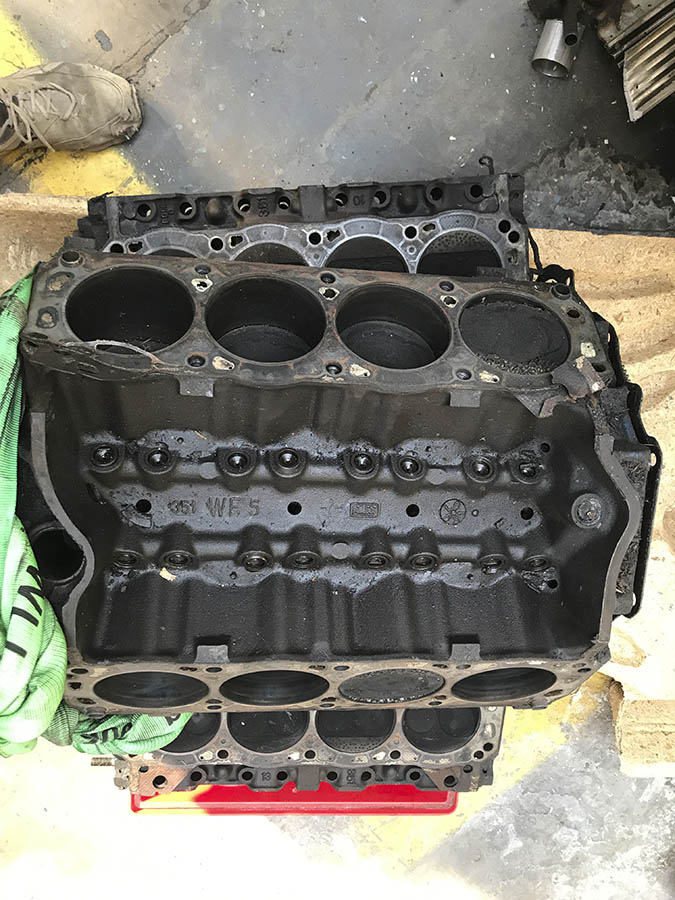

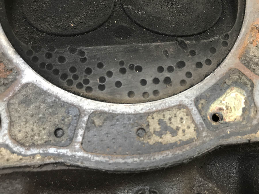

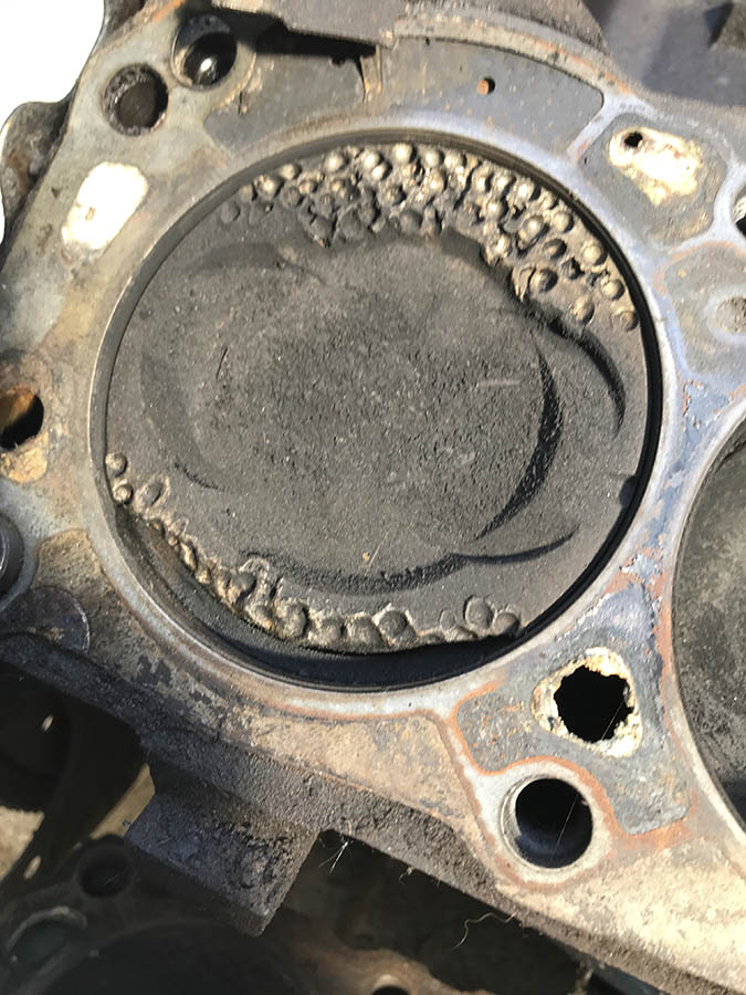

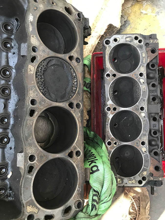

so, jetzt haben wir die Köpfe am Block nochmal nebeneinander gelegt: Zylinder 4 und 7 hats erwischt. Sorry, Michael, das hätte ich gleich etwas gewissenhafter mit den Fotos machen können, denn so ist ausgeschlossen, dass das irgendwie vorher passiert ist und dann falsch zusammengebaut wurde. Im Bild 12 sind die Einschläge irgendwie weicher im unteren Bereich vom Kolbenboden.. vielleicht doch schon gelaufen? Der Vergaser ist ein Holley 2V, ich denke es ist ein 4150, wahrscheinlich aus den 60ern mit 3-stelliger Listnumber. @Daniel: Reste von einer Kugel haben wir nicht gefunden, wäre auch zu schön gewesen, vielleicht noch mit Fingerabdrücken drauf..

Zylinder #4 und #7 werden bei einer Dual Plane Ansaugspinne von der gleichen Vergaserseite versorgt. Beim 4V liegt dort die Sekundärklappe, beifahrerseitig. Hat dein Vergaser dort noch alle Bauteile?
