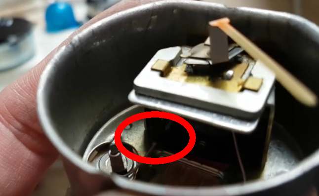

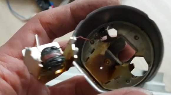

Dutton hat geschrieben:Scheint also doch kaputt zu sein, ist aber letztlich auch egal ... :cry:
Einfach mal nachsehen bei der nächsten Reparatur des Instrumententrägers, ob es so aussieht, wenn sich nichts bewegt.

von Dutton
Hallo Wolfgang,
jetzt hast Du mich wirklich neugierig gemacht. Werde mich in Kürze mal um das Innenleben des Instruments kümmern und darüber berichten.
Vielen Dank!
