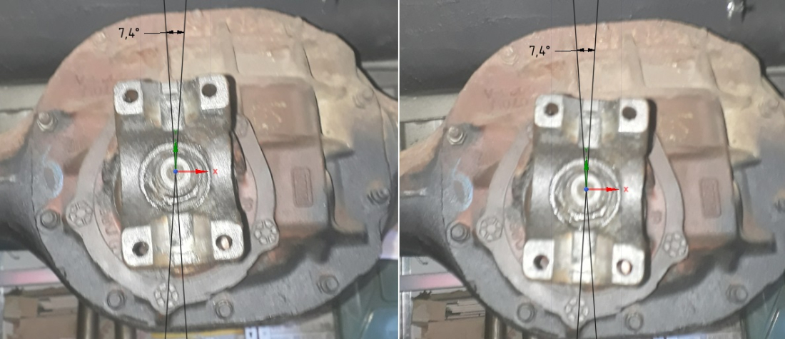

Also heute morgen wieder unters Auto gelegt und die Winkel von Motor, Kardanwelle und Differential geprüft. Motor weiterhin 3,2° Kardanwelle 0,2° und Differential 2,8°.... Nicht perfekt aber es sollte also eigentlich besser geworden sein.

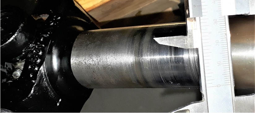

Weil der Wagen eh schon oben war, habe ich die Kardanwelle vom Diff gelöst und den Sitz des Kreuzgelenks im Diff-Yoke geprüft. Der Sitz war abgesehen von Fett sauber. Dies habe ich entfernt und die Welle wieder montiert.
Ich hatte allerdings das Gefühl, dass im Diff relativ viel Spiel ist, was auch das "Klong"-Geräusch beim leichten Lastwechsel erklären würde(7,4°). Zwischen Triebling und Tellerrad entstand dieses Spiel allerdings nicht. Dies kann ich durch das Öl-Einfüllloch prüfen. Also muss es durch die Steckachsen oder den Kegelrädern kommen: zu Abudis Liste:

4) Motor 3,2 nach unten; Differential 2,8 nach oben
