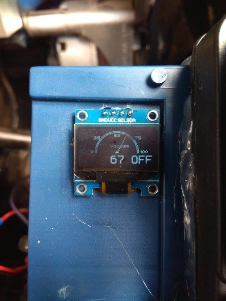

Re: Afr data logger
Hi Peter,f100 hat geschrieben:Gestern die letzten Teile bekommen, gleich fertig gelötet was sol ich sagen dank deiner super Anleitung sofort funktiuoniert![]()
Danke, das einzige was ich noch gerne hätte ist ein unterdruck sensor falls du da eine Idee hättest
Gruss Peter
an meinem Shelby regelt ein Arduino die Unterdruckpumpe für Bremsunterstützung und Klima.
Nur 5 Teile notwendig:
- irgendein Arduino - habe einen Nano im Einsatz
- Ein MPX4250 Drucksensor - war halt da
- ein SSD1306 OLED Display - eine Anzeige ist immer sinnvoll
- Relay Board
- Buck converter - auf ca. 10V eingstellt
Kosten - keine €20.
Das Display ist nur zur Kontrolle da , kann nach der Kontrolle weg.
Der Code für das Display ist das einzige, was etwas komplexer ist.
Druck messen und in Abhängigkeit davon das Relais schalten ist ziemlich trivial.
Gerne poste ich den Code - falls Interesse.
