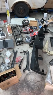

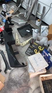

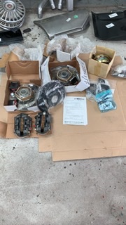

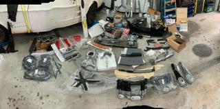

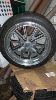

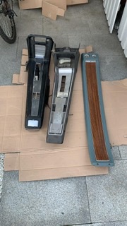

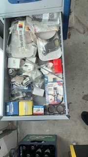

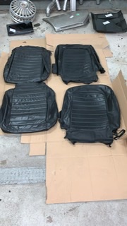

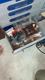

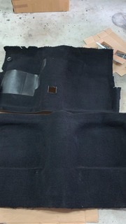

Der Verkäufer von dem ich das Auto und den Block (im ausgebauten Zustand) gekauft habe, hat eine ganze Menge - größtenteils neue - Teile dazu gegeben. Eine Liste habe ich noch nicht erstellt. Unter anderem ist aber auch eine Ansaugspinne für einen 289er Block passend zum Edelbrock 4fach Vergaser dabei. Passt die ?
Hier noch mal ein paar Bilder von einem Teil der mitgegebenen Ersatzteilen.
Mit dem Motor habt ihr vollkommen recht. Mir wurde er als 289er verkauft. Ich habe aber festgestellt, dass es sich um einen 302er Block aus 1980 handelt. Habe mich noch nicht weiter informiert ob das größere Probleme aufwirft.
Hinter dem Anlasser habe ich folgende Nummer gefunden: E0AE-D3C. Könnt ihr mir darüber etwas berichten?

Hi Nico,
ganz schönes Konvolut an Teilen
E0AE-D3C = 302er von 1980-84

Mojn,
Viel Spaß und Erfolg bei der resto!
Die Felgen, wenn 17” wird schwierig mit eintragen...
Und du hast 2 Mittelkonsolen, die gepolsterte ist fürn 68er.
Kannst verkaufen, sind im guten Zustand schon was wert!
