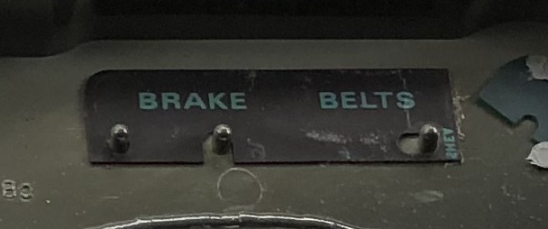

coco hat geschrieben: was ich mich schon einmal gefragt habe, warum fehlt beim 68er eine Lampenfassung. "Green" steht auf dem bracket. Man sieht es auf deinem Bild links oben recht gut.
Die Tachoeinheit wird ja mit 9 V betrieben, korrekt?
Vielleicht können wir hier noch ergänzen, wie man mit einem Labormessgerät die Beleuchtung und mit einem Multimeter die Instrumente checken kann.
Wüsste ich es, ich würde es hier rein posten. ;)
Also die offene Fassung ist für die Seatbelt-Warnoption. Hier mal die Rückseite der Anzeige und spiegelverkehrt dargestellt, damit man es lesen kann.
Als Schattenparker hab ich die Lämpchen-Reihe einfach mit einer übergeblieben Haushalts-9V-Block-Batterie und einem Verlängerungsdraht getestet, um zu sehen,welche nicht gehen :geek: . Habs halt beim Ausbau vergessen, welche kaputt war.
