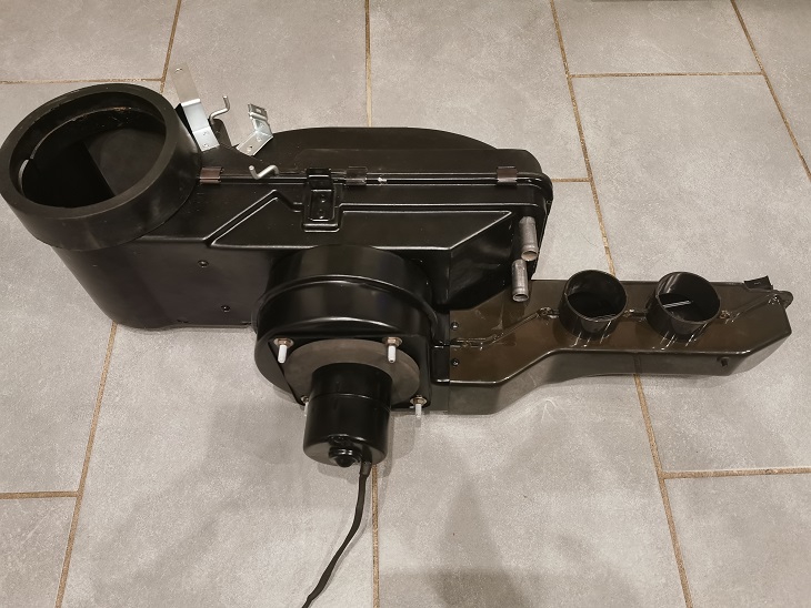

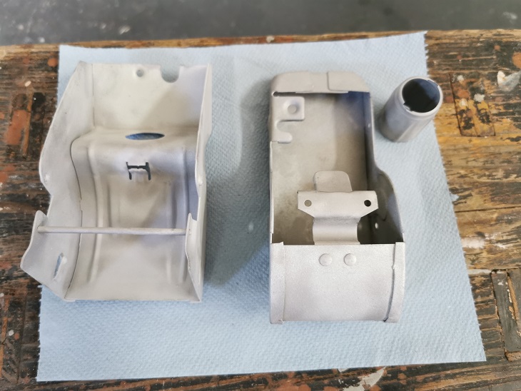

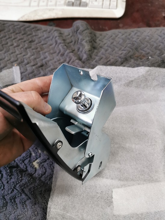

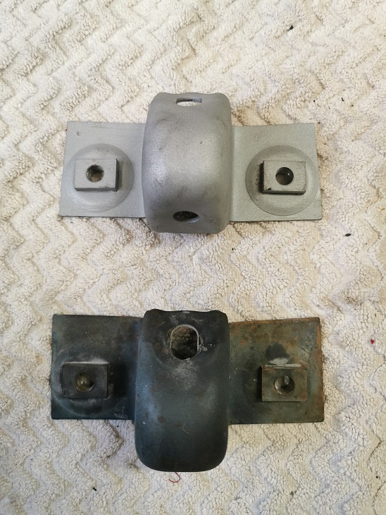

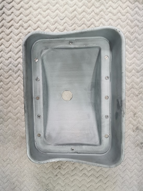

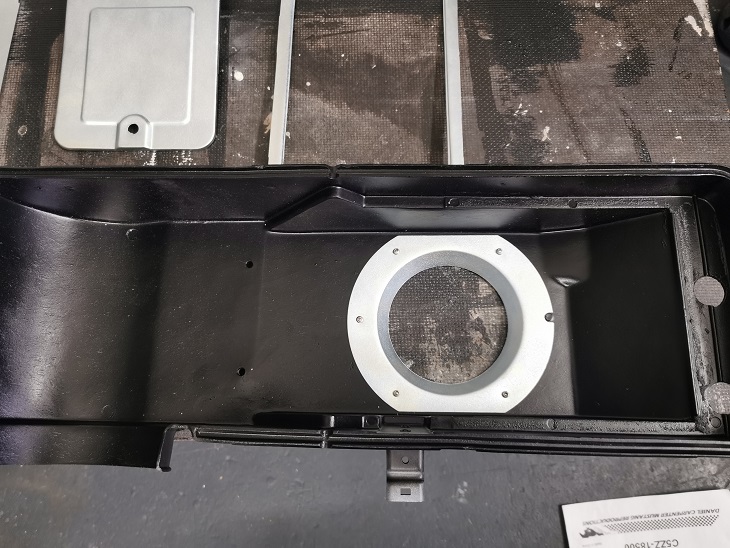

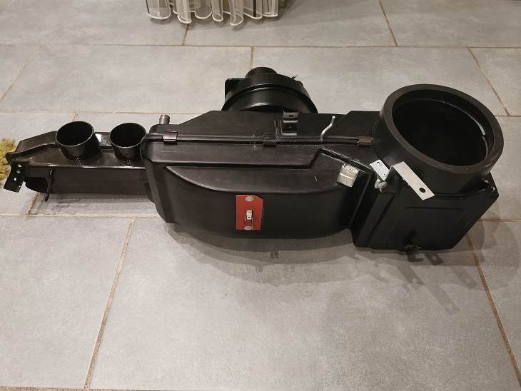

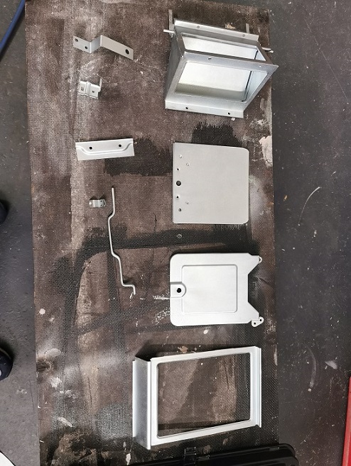

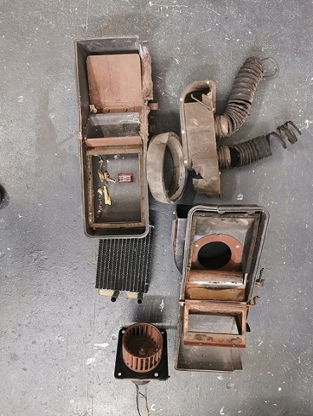

Da es immer noch Sommer war und ich mit dem Pony die ein oder andere Tour machen wollte fing ich mal an nach der Heizung zu schauen da ich diese im Sommer nicht benötige wäre es ja kein Problem wenn sie ausgebaut ist.
Bis dahin ist mir nicht aufgefallen das die Heizung schon Gar nicht mehr angeschlossen war am Motor war einfach ein Brücke eingebaut.....
Teilweise sah der Heizungskasten echt übel aus und war an mehreren Stellen sogar gebrochen und das ganze wurde mit 2 cm dicken GFK Schichten versucht zu reparieren, was die Sache nicht einfacher machte das ganze wieder Instand zu setzen.
Ich habe alles auseinander gebaut die metallteile komplett verzinkt und mit neuen Dichtungen bestückt, das Gehäuse vom alten GFK befreit und neu aufgebaut. Weiter ging es mit dem Wärmetauscher dieser habe ich mit einer Unterdruckpumpe überprüft und ich hatte Glück dieser war noch dicht.
Was ich lediglich neu kaufen musste war der Kunststoff Luftverteiler und neue Klammern.
Solltet ihr noch Fragen zu einzelnen Schritten haben könnt ihr mich gerne auch Privat anschreiben.

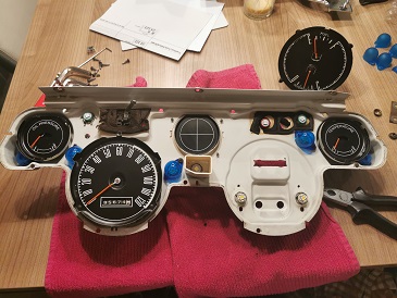

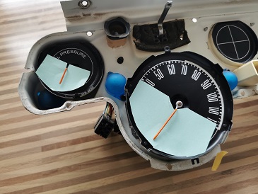

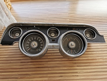

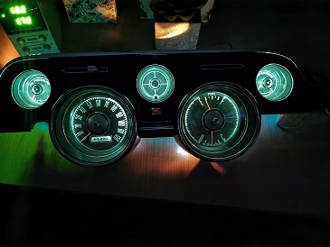

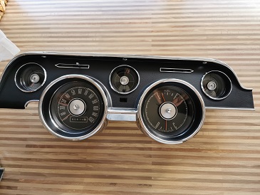

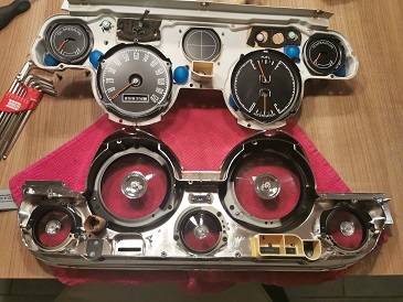

So nun ging es an die nächste Baustelle.
Tacho einmal komplett überholen folgende Dinge wurden hier überarbeitet.
-Blende tauschen
-Gläser tauschen
-Tachonadeln neu lackieren
-Farblinsen tauschen
-Glühbirnen durch LED ersetzen
Das ganze wurde jeweils in verschiedenen Schritten ausgeführt um auch zu testen wie die Passform der einzelnen Teile ist und zum anderen um die Lieferzeit zu überbrücken bis die neuen Teile geliefert wurden.
Auch habe ich getestet wie der unterschied ist mit LED und Glühbirnen und ich muss sagen die LED kommen ganz nah an das Original ran.
So wie es nun ist werde ich es erstmal belassen.
Wobei ich später noch einmal den kompletten Tacho ausbauen werde und diesen komplett neu machen, lackieren etc.....
-Blende tauschen
-Gläser tauschen

sehr schön. Gerne immer wieder Bilder von Meilensteinen rein stellen. Hast du die Teile des Heizungskasten verzinken lassen oder selbst gemacht (dose?)
Grüße frank
Grüße frank
Gruß Frank
- SteffenG
- Beiträge: 426
- Registriert: Do 9. Jul 2020, 19:16
Vito
Ford Kuga
VW Golf I Cabrio
Re: Kleine Resto eines 1968er Coupe

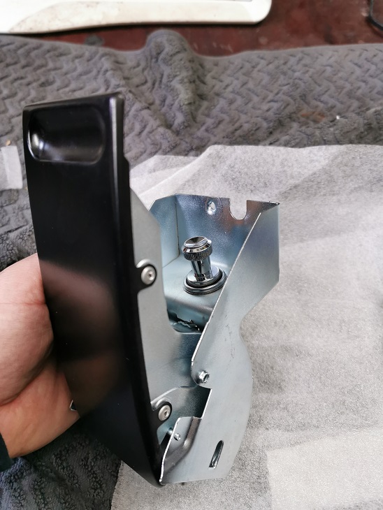

Nein mit der Spraydose hab ich das nicht gemacht, würde ich auch nicht empfehlen.
Größere Teile lasse ich verzinken nach dem ich sie mit Glasperlen gestrahlt habe und für kleine Teile bis ca. 15 Liter hab ich mir selbst eine Anlage gebaut um es direkt zu verzinken.
Somit kann ich die Teile noch am selben Tag wieder einbauen und sind verzinkt und es passiert absolut nichts mehr ggf. werden sie noch lackiert das es von der Optik wieder passt.
So habe ich es schon bei vielen Teilen gemacht erst verzinkt und das es nicht so auffällt noch Lack drüber und gut ist.

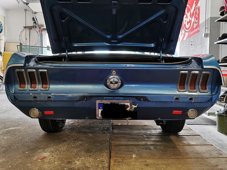

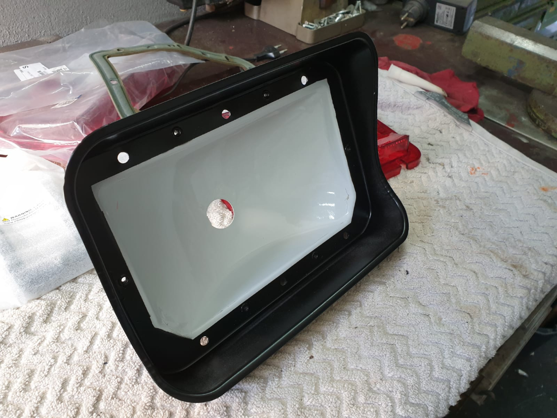

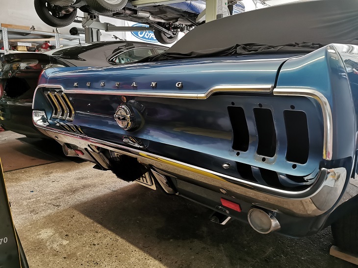

So ging es weiter da das Wetter immer noch gut war und ich nach wie vor immer noch die ein oder andere Tour machen wollte beschäftigte ich mich mit kleineren arbeiten. So das ich wie schon oben beschrieben maximal 1-2 tage nicht fahren konnte.
So fing ich an eine neue Stoßstange zu montieren da die alte etwas verbogen war und Rostansätze hatte. Das ganze wurde natürlich inklusive der haltern komplett neu aufgearbeitet.
Da ich schon am Heck dran war vielen auch die Rücklichter der Resto zum Opfer
Diese wurden mit Glasperlen komplett gestrahlt neu grundiert und später innen weiß außen schwarz lackiert.
Ich habe hier nur ein paar Bilder eingestellt das es nicht zu viele werden.
Was ich euch jetzt schon sagen kann das die Resto wohl nicht so klein wird wie anfangs gedacht.

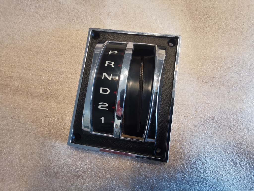

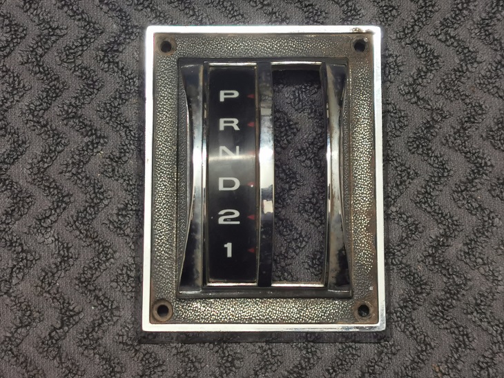

So weiter ging es mit der kleinen Resto.

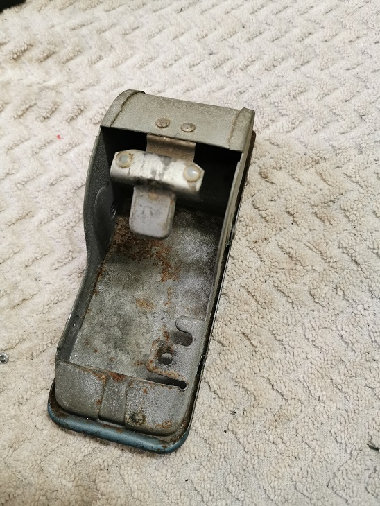

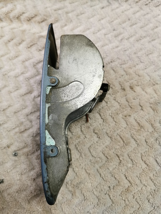

Der Aschenbecher und die Schaltkulisse waren die letzten Teile bevor es an die großen Brocken ging.
Der Aschenbecher wurde komplett gestrahlt anschließend verzinkt und die Blende neu grundiert und lackiert.
Das ganze bekam auch eine andere Farbe, da vom Vorgänger in den Staaten schon einiges ausprobiert wurde und ich es einfach und schlicht haben wollte wurde es in schwarz lackiert.
Die Schaltkulisse sah ebenfalls nicht mehr schön aus und wurde in dem Atemzug direkt mit gemacht.
Lackiert wurde es in RAL 9005 Seidenmatt.
