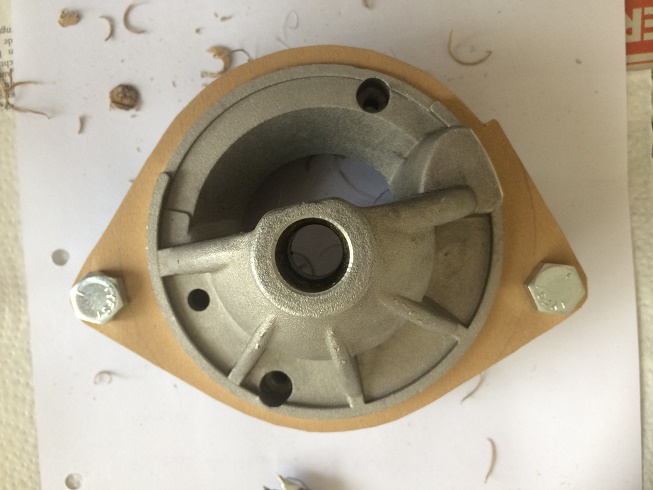

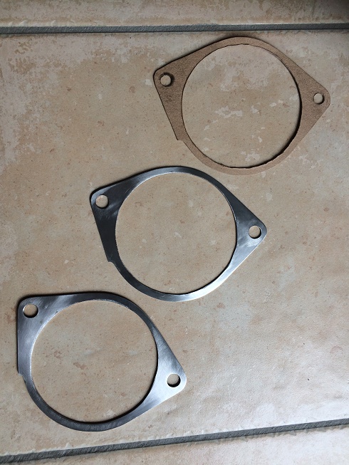

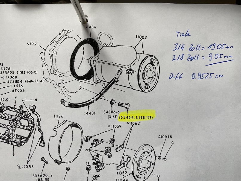

Re: 18 - Getriebe ausbauen C4 AOD T5 T10 Toploader
Verfasst: Sa 16. Jan 2021, 12:28
von coco
in meinem 68er body manual (die digitale version) ist folgendes bild drin:
siehe nummer 6436
- IMG_4625.JPG (246.43 KiB) 1417 mal betrachtet
bei mir wurde in den staaten ein powermaster starter irgendwann eingebaut. von zeit zu zeit hatte ich dieses heulen beim anlassen, dass das ritze nicht schnell genug eingefahren wurde. Über die Zeit sah die Flexplate nicht mehr gut aus -> habe ich getauscht.
hatte dann in dem manual oben die Nummer 6436 gesehen und mir erst aus Pappe und dann aus Alutplatten unterschiedliche dicken nachgebaut und getestet. seit jetzt 4 jahren kein einziges heulen mehr und funktioniert.
- IMG_2378.JPG (146.77 KiB) 1417 mal betrachtet
- IMG_2337.JPG (90.17 KiB) 1417 mal betrachtet
ich habe keine ahnng ob und wie weit das original ist. Möchte hier auch keinen Mist erzählen, zumindest bei mir hat es sehr geholfen
