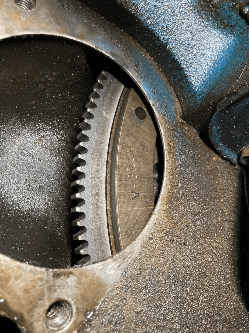

So. Lange hast gedauert, aber jetzt kam ich endlich dazu, die einzelnen Punkte zu prüfen:
- Flywheel ist das passende vom 68er HiPo C7ZE-A, denke ich. - Alle 8 Zylinder haben die gleiche Kompression, aber alle eine gleich schlechte
Ich vermute mal, dass die Kolbenringe schon etwas verschlissen sind. Getestet habe ich außerdem mit einer sehr schlechten Batterie und nicht WOT (weil ich es vergessen hatte, ich denke aber um Kompressionsunterschiede festzustellen, sollte das auch so passen, oder?)
- Alle 8 Zündkerzen haben ein sehr ähnliches Bild und sind weiß-bräunlich.
- Der Balancer steht mit 0Grad auf OT, scheint aber im Leerlauf schon zu wackeln... Ich habe jetzt schon einen neuen und werde den bei der nächsten Gelegenheit verbauen
