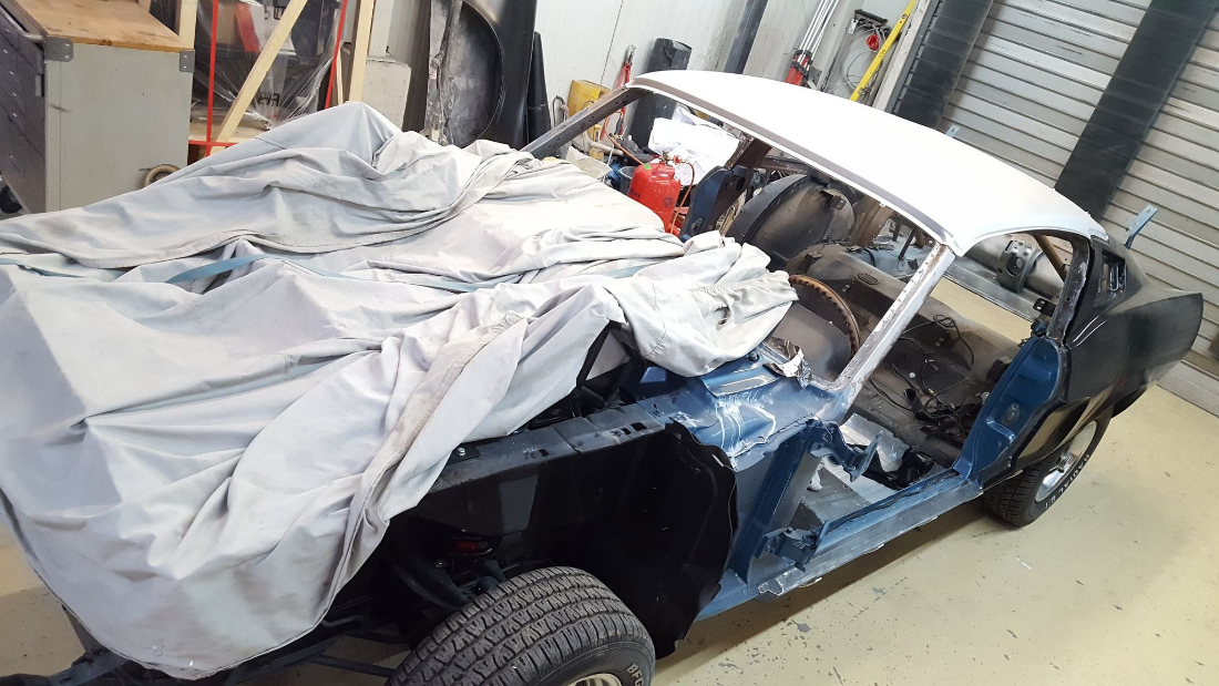

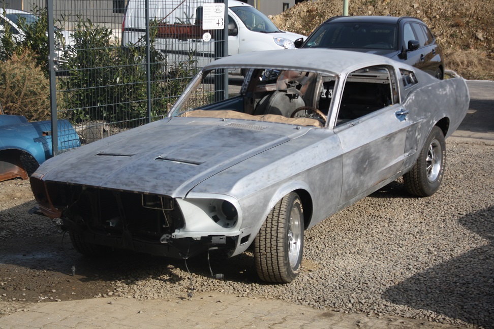

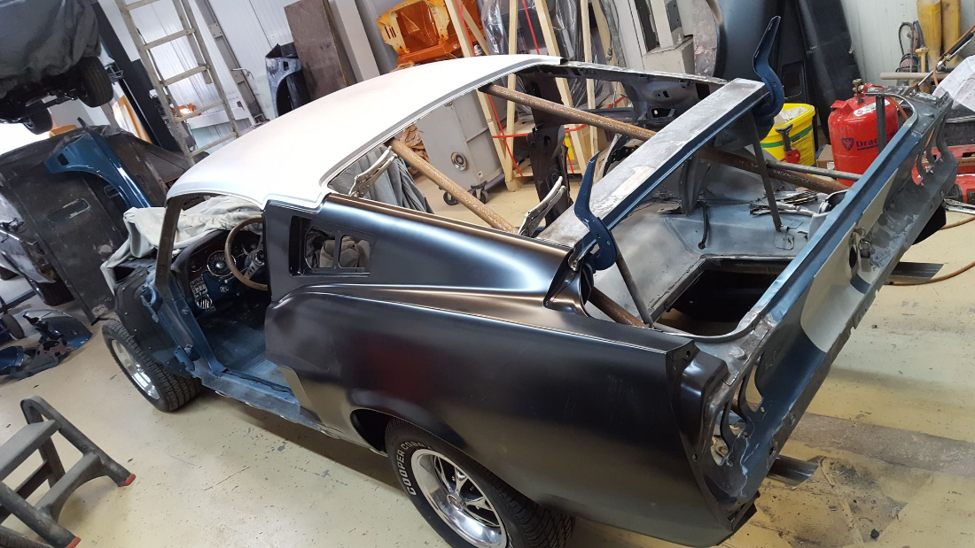

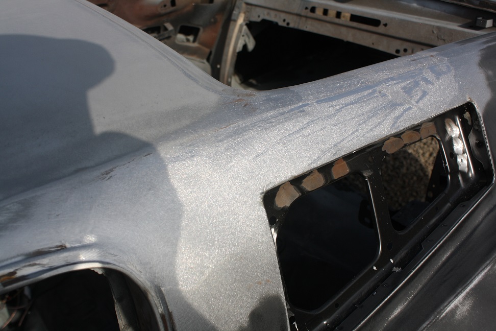

und dann wurde daraus das:
Hubraum statt Spoiler!

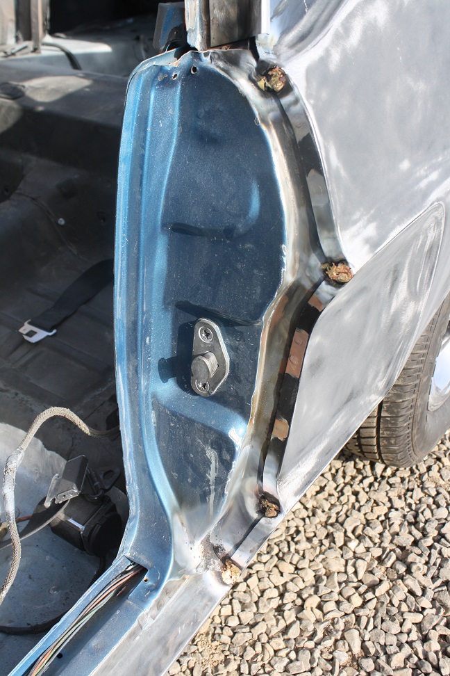

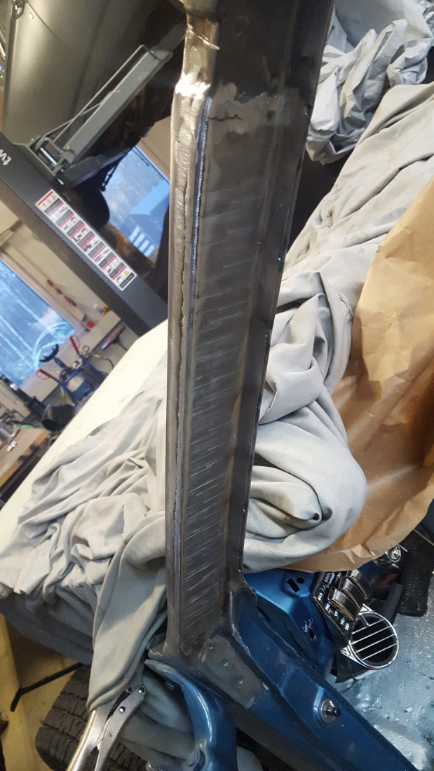

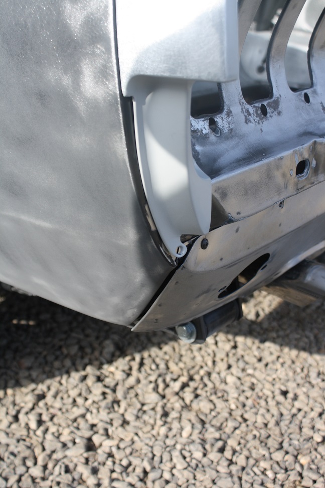

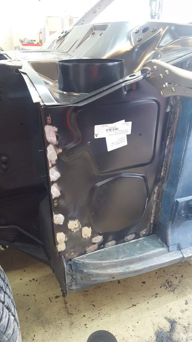

Die neuen Blechteile in Dynacorn Qualität sind eingetroffen. :D
An der Stelle ein Dankeschön an www.rsb-parts.de und www.velocity-kustoms.de für die prompten Lieferungen innerhalb von zwei Tagen. :mrgreen:
Die inneren Endspitzen waren auch leider nur reingemurkst, weswegen diese nun auch neu kommen und mit der Flamme stumpf eingesetzt werden. ;)
Schönes Wochenende!

Ohje das tut echt weh, aber sowas passiert auch nur, wenn man einen Wagen kauft ohne den Lack Mal durchzumessen und einmal mit dem Magnet drüber zu gehen[emoji85]
Die zwei Utensilien sind meines Erachtens das A und O beim Oldiekauf.

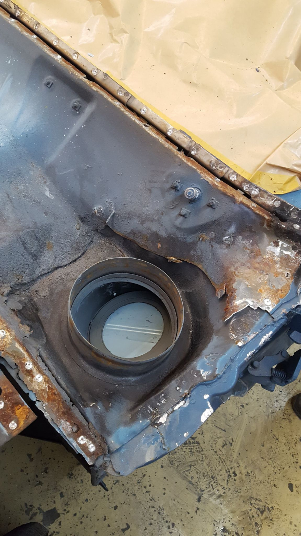

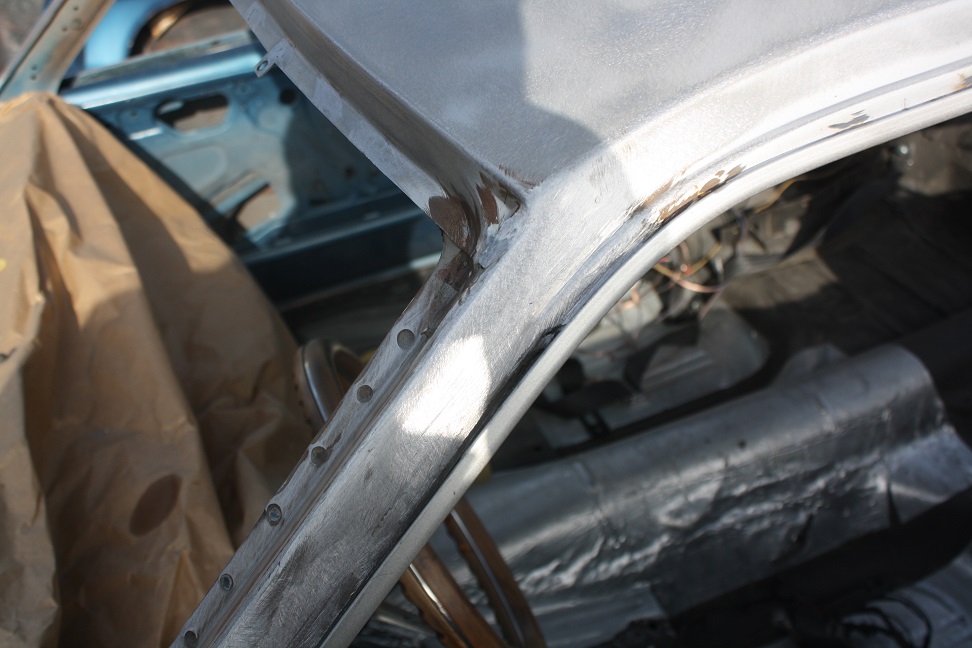

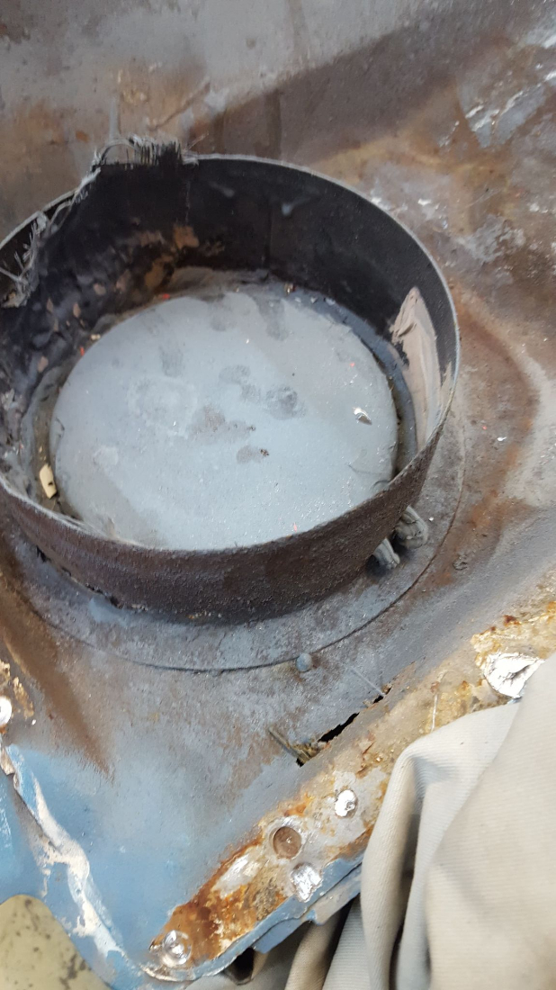

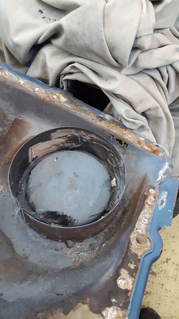

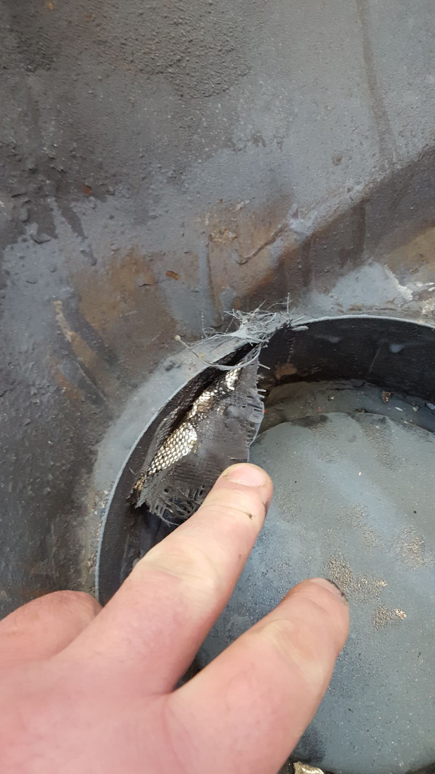

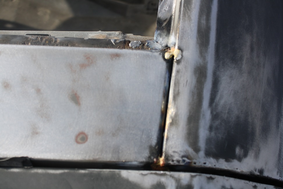

Und es geht weiter, diese Schande:
Die Cowl ist natürlich auch fachgerecht..........ach nein, ich meinte amerikanisch, repariert :(
Einmal neu bitte........

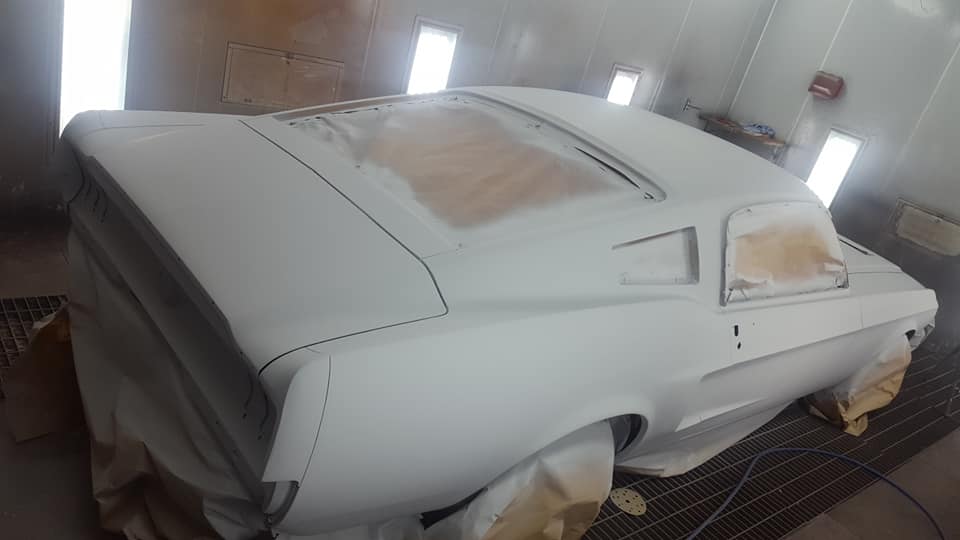

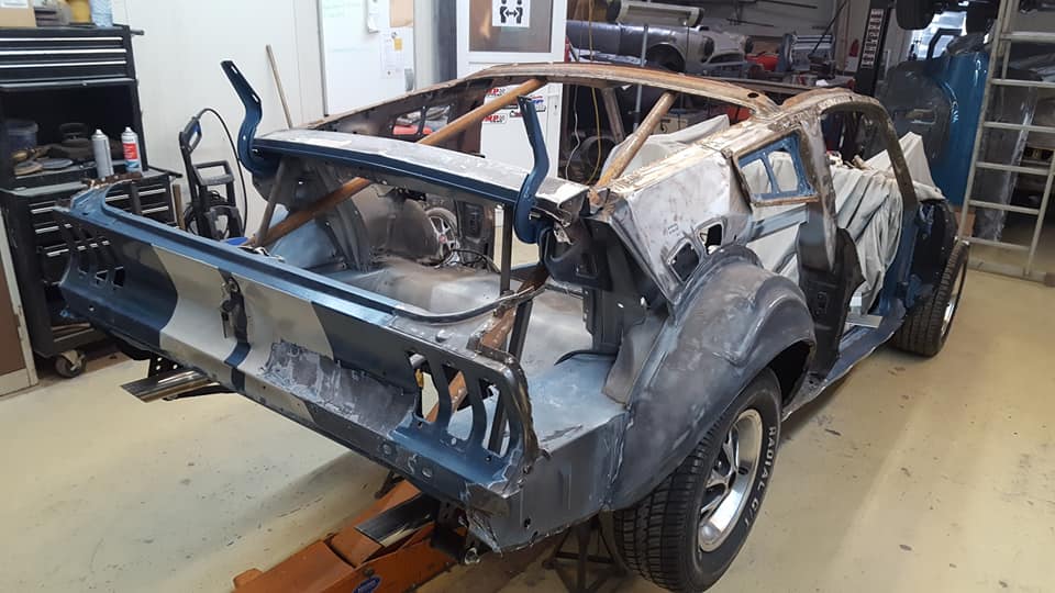

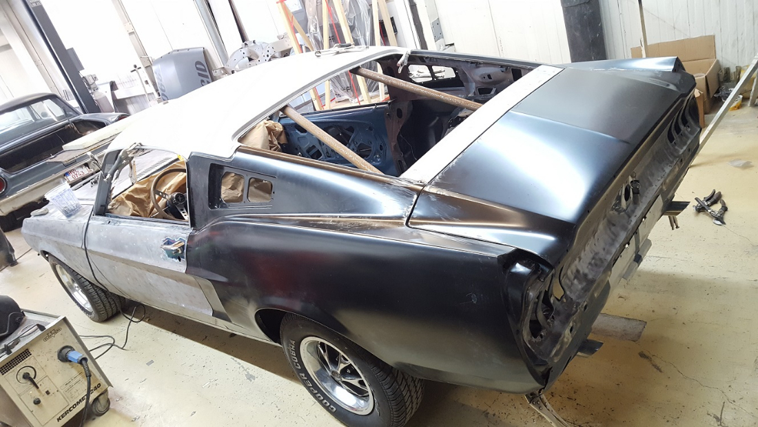

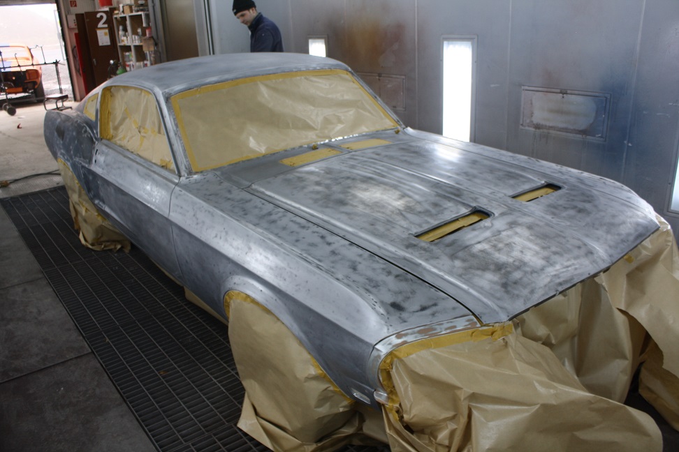

Aloha,
Update: Gestern wurden die Karosseriearbeiten abgeschlossen, sodass die Karosse heute mit Epoxy Grund versiegelt werden kann.

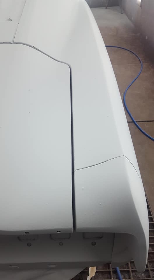

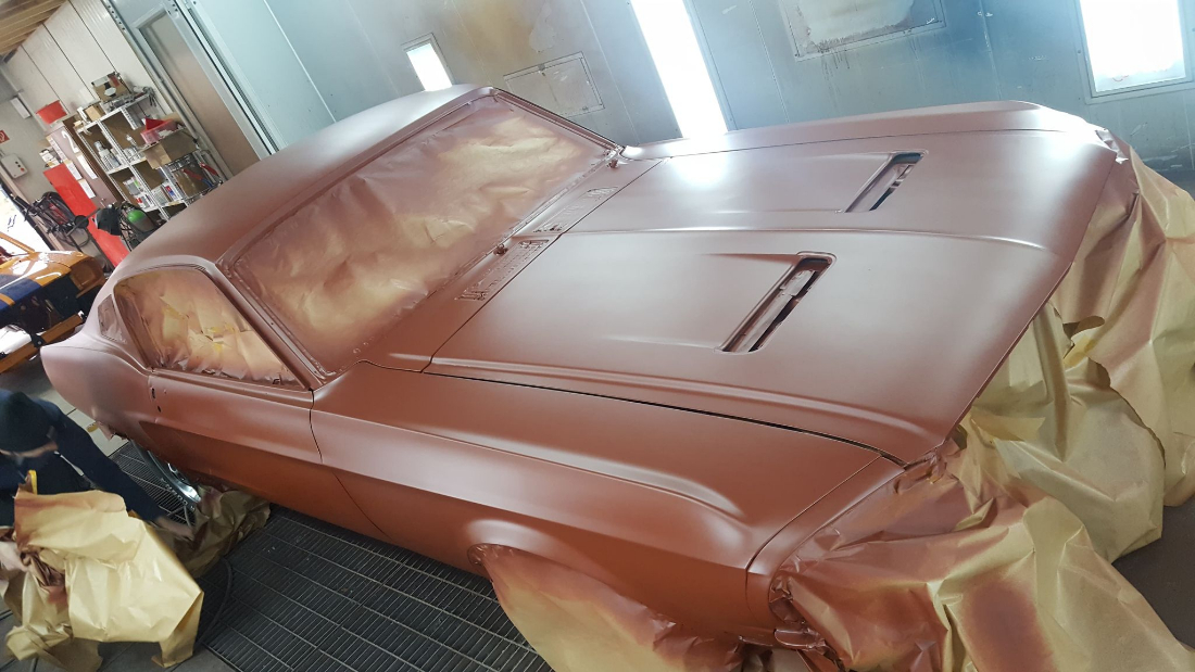

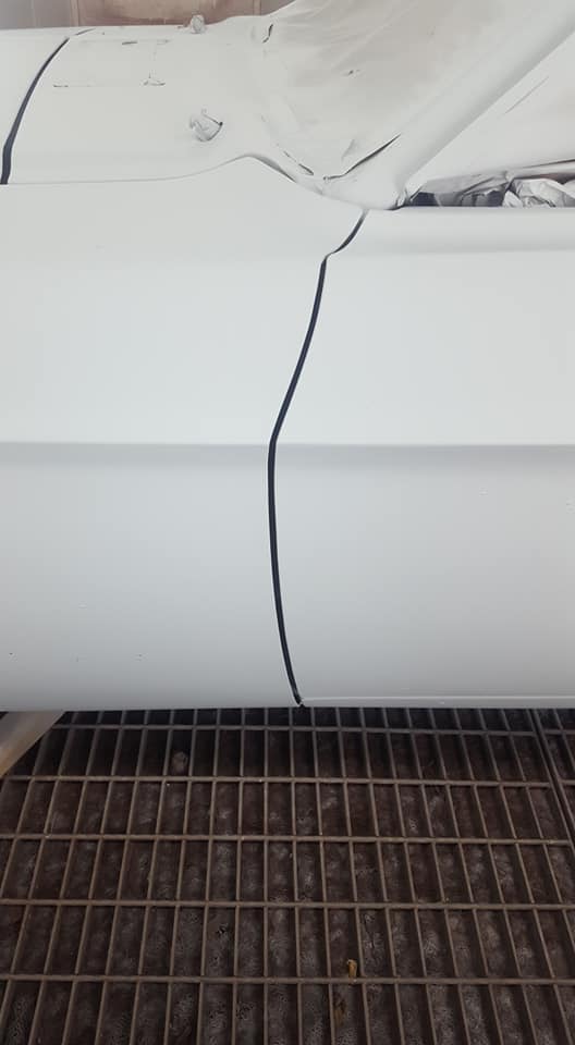

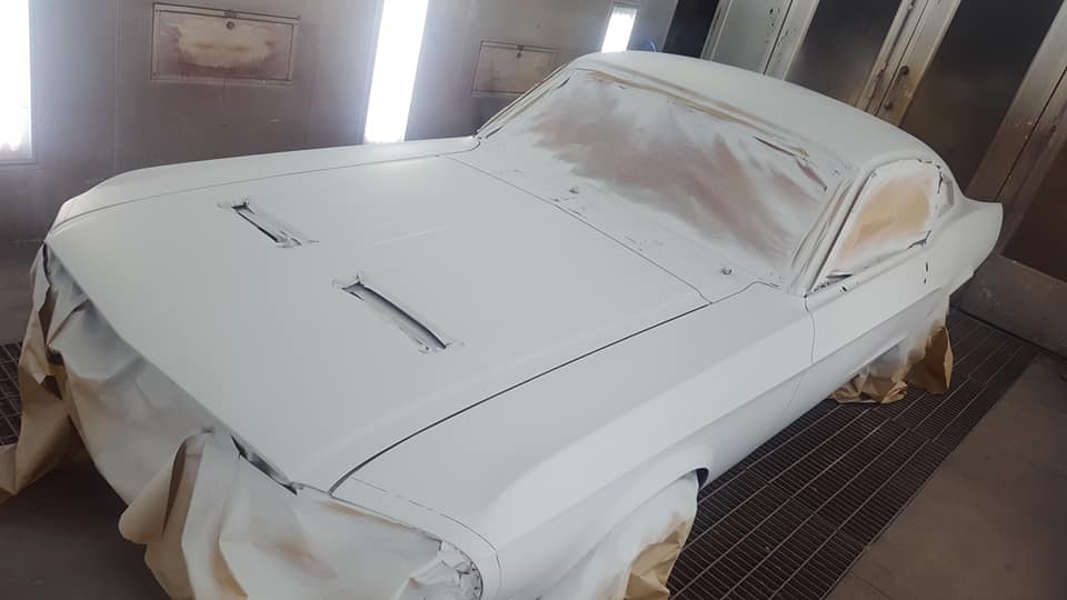

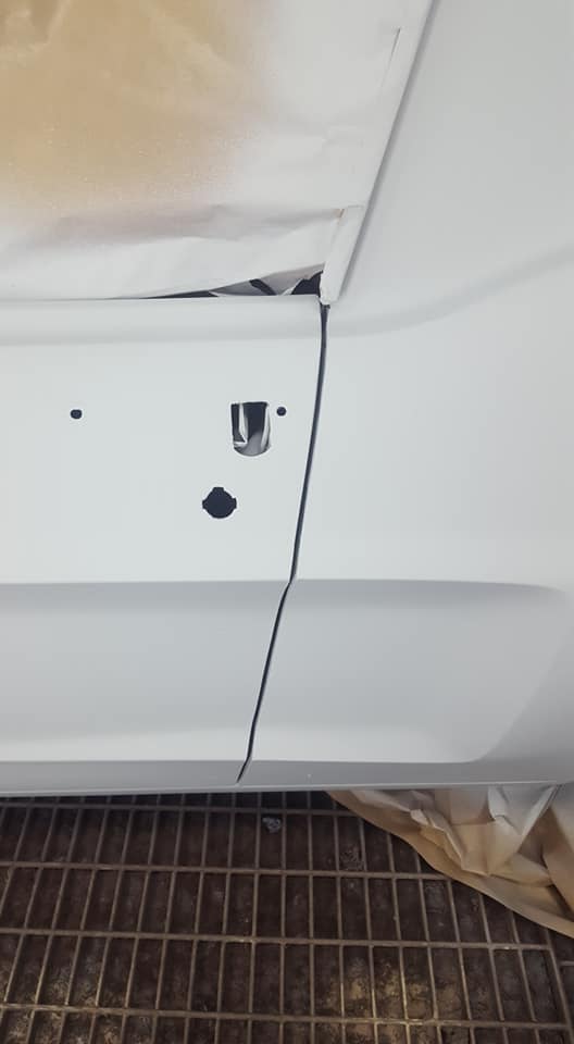

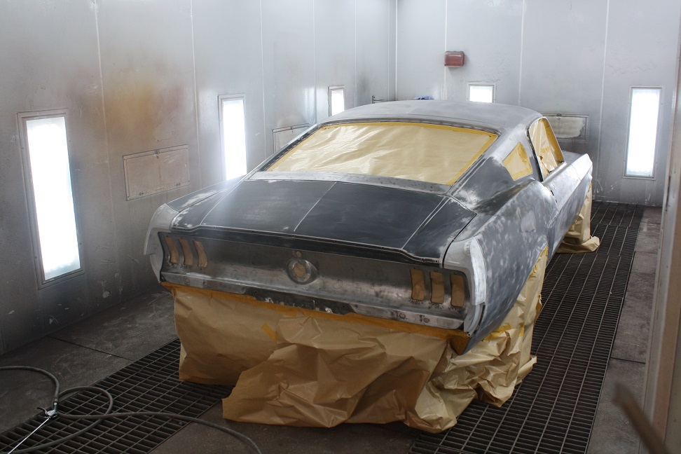

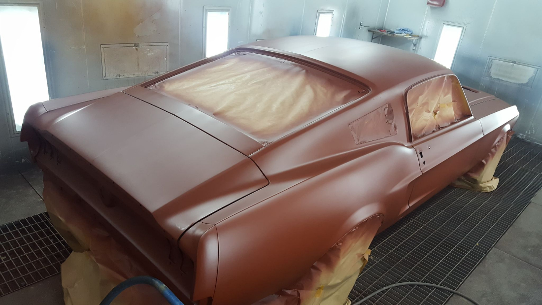

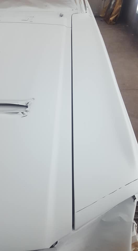

So, nun sind wir wieder ein paar Tage älter und das Auto hat sich auch weiter entwickelt.
Nach einer guten Schicht Epoxyprimer in oxidrot wurden diverse Stellen am Fahrzeug vorgespachtelt. Nach erneutem Abdecken blanker Stellen mit Epoxyprimer wurde dann am Donnerstag der Spritzspachtel aufgebracht.
Das Fahrzeug bleibt nun so für ca. 10-14Tage stehen bevor es weitergeht.
