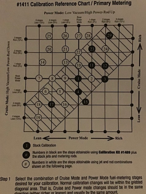

ich habe gerade mal den Vergaser kontrolliert, die Beschleunigerpumpe stand schon im innersten Loch. Nadel(7547) und Düse (410) sind nach meinen Recherchen noch Standard. Nach dieser Tabelle werde ich den Vergaser mal auf 8/9 oder sogar 5/6 stellen.
IMG_0657 2.jpg (109.03 KiB) 822 mal betrachtet
Wenn das keine große Abhilfe bringt kommt der Holley und die Performer RPM doch etwas schneller :D

wenn tatsächlich eine schwarze Rauchwolke rauskommt, liegt es sehr wahrscheinlich nicht an der Bedüsung.
Hast Du geprüft ob:
- die Rods richtig verbaut sind?
- der Schwimmerstand passt
- der Benzindruck nicht zu hoch ist?
Edelschrott Versager sind eher dafür bekannt, dass sie zu mager laufen - selten gehört, dass sie so fett laufen sollten, vor allem in der Std. Bedüsung.
