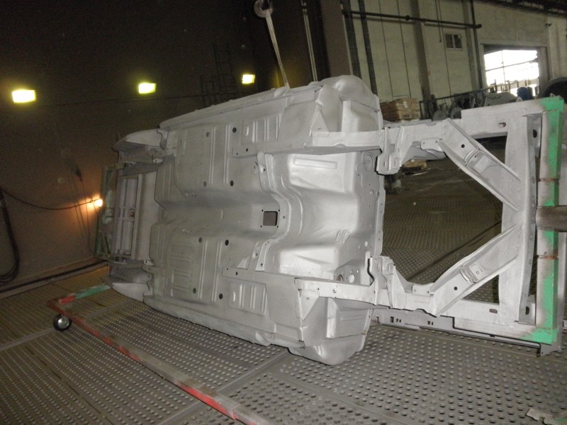

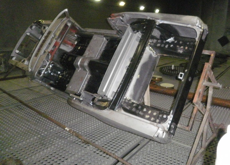

... wie Andy oben geschrieben hat verbleibt immer Strahlgranulat irgendwo in den Hohlräumen. Aus diesem Grund habe ich meine Vollrestaurationen nicht sand-o. glasperlgestrahlt = mineralische Strahlmittel, sondern mit Kunststoffperlen. Das hat den riesigen Vorteil, dass verbliebenes Granulat kein Wasser aufnimmt / bindet, was bei mineralischen Strahlmitteln der Fall wäre. Und bevor sich die Strahlkkammer geöffnet hat, waren alle meine Karosserien bereits schon wieder 2k-grundiert.
Ansonsten gilt auch aus meiner Sicht: nur nackig macht es Sinn und einen Motor oder Achsen ausbauen ist nicht die Welt:

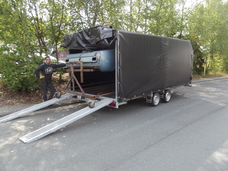

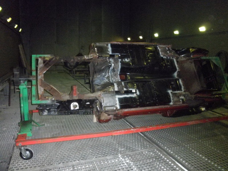

Meine Drehgestelle sind alle selbstgebaut ( gewesen ), voll zerlegbar und so konzipiert, dass man sie auch auf einen Anhänger und über eine Grube ziehen kann:

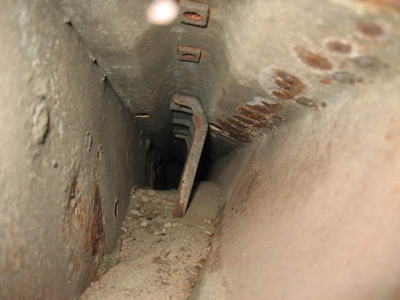

Und hier mal, was so in den Hohlräumen nach dem Strahlern übrig bleiben kann:

Keine Frage, es ist ein Nachteil, das das Strahlgut in den Hohlräumen bleibt. Man muss sich halt die Mühe machen, es, idealerweise auf einer Rotiesserie, möglichst alles wieder da raus zu holen.... bevor ich meinen grundiert habe, habe ich ca 3h ausgeblasen.....und vor dem Lackieren bestimmt nochmal 2-3h..... aber man bekommt es weitgehend raus und das ist das wichtigste.... und die Kontrolle mit ner Sonde gibt dir ja auch Sicherheit....
