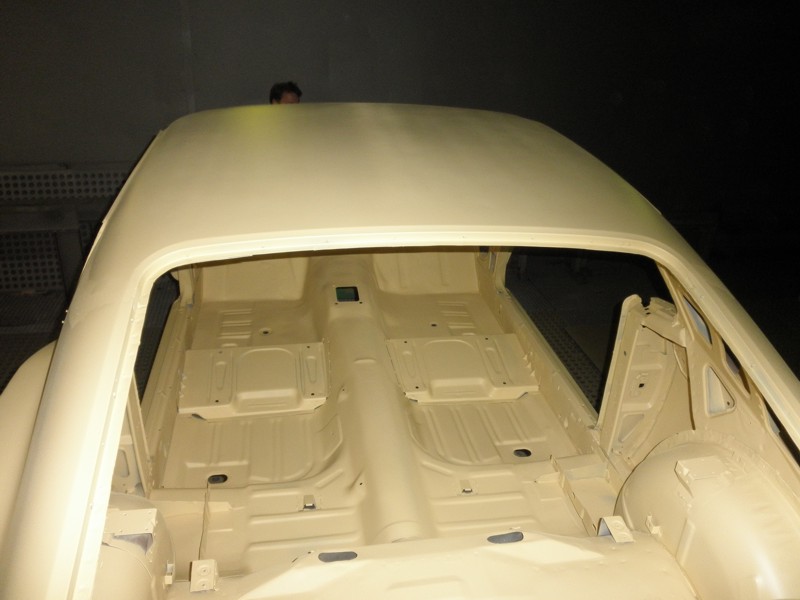

... wie Andy oben geschrieben hat verbleibt immer Strahlgranulat irgendwo in den Hohlräumen. Aus diesem Grund habe ich meine Vollrestaurationen nicht sand-o. glasperlgestrahlt = mineralische Strahlmittel, sondern mit Kunststoffperlen. Das hat den riesigen Vorteil, dass verbliebenes Granulat kein Wasser aufnimmt / bindet, was bei mineralischen Strahlmitteln der Fall wäre. Und bevor sich die Strahlkkammer geöffnet hat, waren alle meine Karosserien bereits schon wieder 2k-grundiert.
Ansonsten gilt auch aus meiner Sicht: nur nackig macht es Sinn und einen Motor oder Achsen ausbauen ist nicht die Welt:

Meine Drehgestelle sind alle selbstgebaut ( gewesen ), voll zerlegbar und so konzipiert, dass man sie auch auf einen Anhänger und über eine Grube ziehen kann:
Und hier mal, was so in den Hohlräumen nach dem Strahlern übrig bleiben kann:
