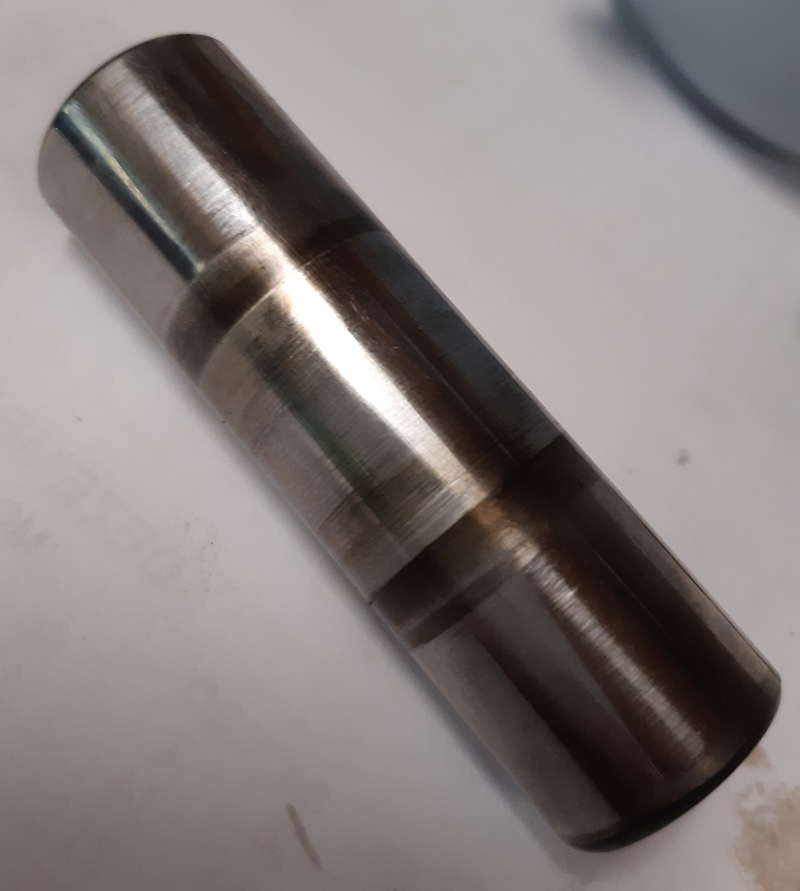

Motor ist zerlegt, lange habe ich mir keinen Reim machen können, bis ich die Pleul und Kolben vom Kolben Bolzen getrennt habe,
Verbaut war die Version wo die Kolbenbolzen mit dem Pleul verpresst sind und die Bolzen sich im Kolben drehen.
3 Bolzen waren unterschiedlich viel eingelaufen, einer hatte quer 0,16mm weniger wie längs. und der dazu gehörige Kolben auch nochmal 0,12mm
Auf den fotos gut zu erkennen.
Jetzt fragt sich der Maschinenbauer, warum ist das Alu vom Kolben weniger eingelaufen wie der gehärtete Bolzen, und, wie lange hat es gebraucht bis die beiden sich so weit eingelaufen haben, das das in den 40.000 Km nachdem ich den Motor offen hatte, den notdürftig geflickt habe und wieder in`s Rennen geschickt habe.
Markus Kolben Spiel Bernhardt
Kolben Bolzen2.jpg (363.74 KiB) 498 mal betrachtet
Motor tot bolzen1.jpg (102.78 KiB) 498 mal betrachtet
