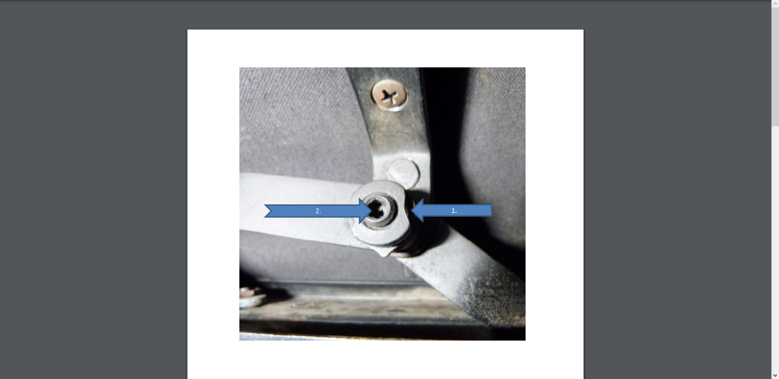

Hallo, also ich hab den Walter Rühl geschrieben und der hat superschnell und supernett geantwortet.
Zitat:
im Anhang finden sie ein Bild für die Einstellung des Verdecks.
Gehen sie wie folgt vor:
1. Pfeil rechts: lösen sie die Mutter
2. Pfeil links: Stellen sie mit einem Imbusschlüssel die Spannung fester, Bei dieser Imbusschraube handelt es sich um eine Konusschraube.
Sollte das nicht mehr ausreichen, ist das Gestänge ausgeschlagen, dann muss dieses Loch neu gebuchst werden.
Diese Buchse müssen sie sich von einem Dreher anfertigen lassen.
Mit freundlichen Grüßen
Walter Rühl
Walter Rühl

Genau das habe ich vom Walter auch als Auskunft bekommen. Ergänzend wäre noch zu erwähnen das das buchsen unter Umständen auch die gesamte Mechanik betrifft, an der die Excenterschraube dran hängt, weil meist dann alles ausgeliefert ist.... bei meinem funktioniert das nicht mehr mit der Buchse nur an der Excenterschraube..... die genieteten Verbindungen müssen auch alle erneuert werden.
Es ist übrigens auch sehr hilfreich sich eine Schablone an einem intakten Verdeckgestänge anzufertigen ...
