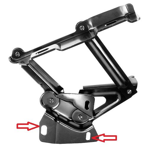

mhh das klingt ja nicht so toll. Dann kann ich meine auch drin lassen... Danke für deine RückmeldungDream 68 hat geschrieben:Habe auch mal die Scharniere erneuert. Alles wunderbar.
Nach ca. einem Jahr kam die Haube hinten schon wieder hoch...…
Fabrikat weiß ich nicht mehr. Jetzt lebe ich damit und drücke halt ab und an die Haube etwas runter.....
67er Haubenscharniere

Einfach das Schraubenloch am Scharnier etwas auffeilen. Dann passt das wieder.

du meinst die hier, damit man sie dann weiter runter schieben kann?
- 700647_Haubenscharnier_RH_67-70_1.jpg (51.51 KiB) 449 mal betrachtet
Re: 67er Haubenscharniere
Genau. Bin mir gerade nicht sicher obs bei beiden nötig ist, aber das funktioniert.

Alles klar, danke Dir!Hugo89 hat geschrieben:Genau. Bin mir gerade nicht sicher obs bei beiden nötig ist, aber das funktioniert.
