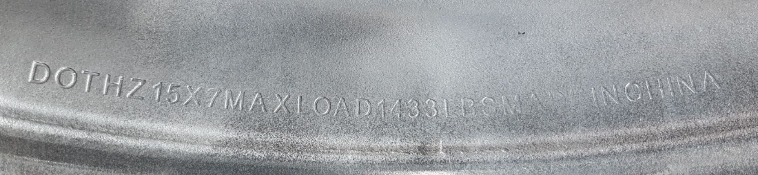

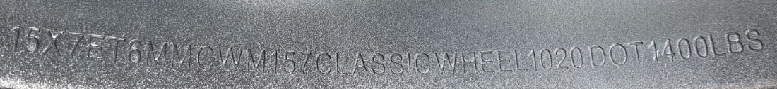

anbei mal die Bilder der beiden Magnum 500.
Sollte also möglich sein, Magnum mit mehr Traglast zu erhalten.

- 1400LBS
- klein-Classic-Wheel-DK-1400LBS - 20210422_155554.jpg (202.43 KiB) 549 mal betrachtet
- 1433LBS
- klein_Ggf.ScottDrake-China-1433LBS-20210422_155453.jpg (318.99 KiB) 549 mal betrachtet

Ich hab bei dem Händler angerufen. (americanwheel) Sehr freundlich. Er wird mir die 2 Felgen für vorn tauschen. Die er jetzt da hat haben 1400 lbs Tragkraft. Mein Dekra-Mann ist dann auch glücklich.

Dann aber nicht mehr die Räder achsweise tauschen ..
Ich würde gern verstehen, was der technische Unterschied zwischen den 1100 und 1400 LBS Felgen ist.
Kannst du mal gucken ob du da was erkennen kannst?

Ich berichte sobald die 2 neuen Felgen da sind. Ich bin mir aber schon jetzt sicher das ich außer dem veränderten Stempel keinen Unterschied sehen werde. Aber schauen wir mal.
