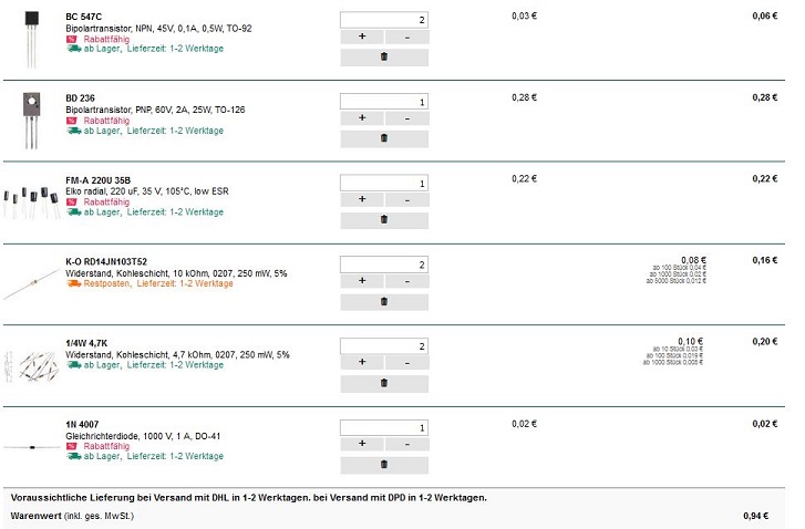

Abend,
bei Amazon kostet das Bosch 0332201107 Relais 4,20€
Die restlichen Bauteile bei Reichelt z.B. genau 0,94€
Man kan auch ein Radio schlachten....Ich liebe es was neues aus Schrott zu basteln. :D

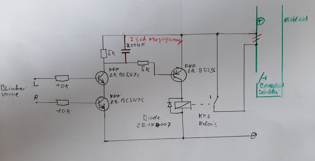

zur Funktion, Nur wenn die Blinke vorne gleichzeitig blinken wird der Bremslichtschalter unterbrochen.
Die Unterbrechung hält ca 2 sek. bei einmal gleichzeitig blinken. (bzw. natürlich dauerhaft solange der Warnblinker an bleibt)
Da es sich um das Bremslicht handelt -> Alle Angaben und Schaltungen OHNE GEWÄHR.
Schönen Gruß
Max

Hi Max,
SUPER! Das sind die Technik Beiträge, die begeistern!!!
Ich hatte den kleinsten Arduino, ein dazugehöriges Relais-Modul und ein paar Zeilen Code vorgesehen - aber deine Lösung ist natürlich viel kompakter & eleganter!

Hi Max,
super, der Plan.
Selbst mit Kosten für Gehäuse, Platine etc. sind die Kosten niedrig. Aus Zeitgründen musste ich mich nun doch für das Frostmodul entscheiden. 30 Minuten Einbau und läuft.
