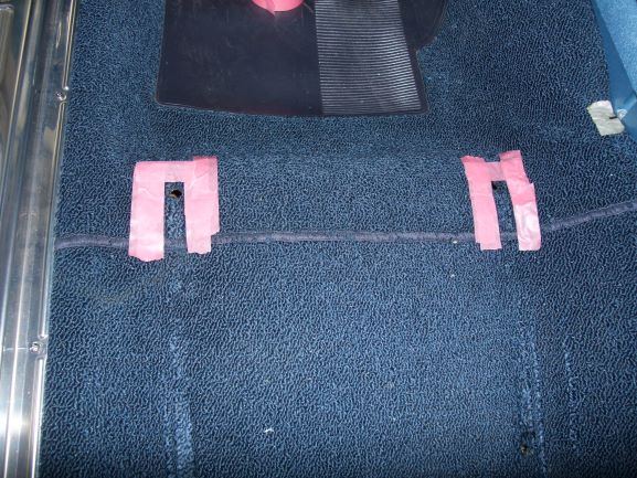

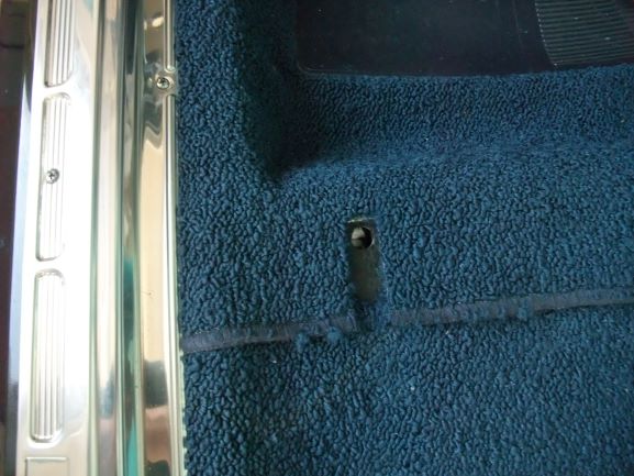

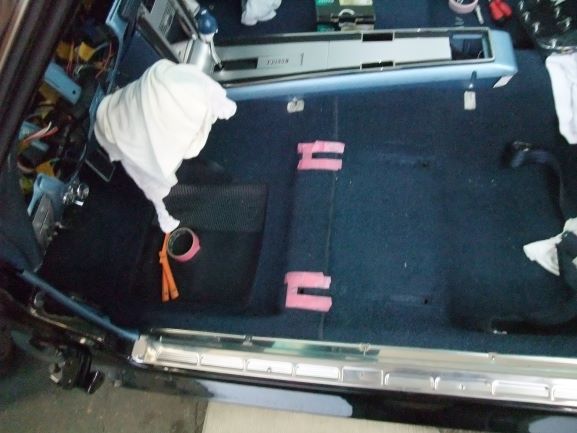

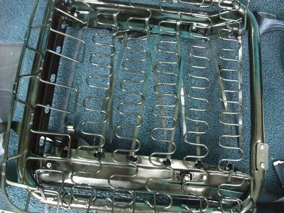

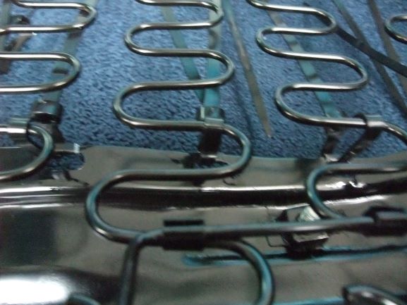

Hallo zusammen ,
hat lange gedauert aber hier endlich meine Ergebnisse bzgl. Sitzschaum und Maßnahmen die ich persönlich
durchgeführt habe um mehr Beinfreiheit zu bekommen .
Als erstes habe ich mir 2 verschiedene Sitzschäume bestellt , einen in Premium Qualität von TMI , der war schon mal ca. 5mm
tiefer als den den ich bisher hatte ( keine Ahnung von wem der damals war ) , dann einen in economy Qualität von
Scott Drake ( wird von dashes direct hergestellt ) . Der economy ist nochmal 5mm tiefer , habe also insgesamt ca. + 1 cm Höhe gewonnen .
Wobei wenn ich die Wahl gehabt hätte hätte ich lieber den von TMI genommen , ist weitaus besser in der Qualität . Hab aber keine Wahl .
Desweitern den Teppich eingeschnitten ( siehe Bilder ) . Weiß schon was ihr sagen werdet
, mir hat es auch in der Seele weh getan .
Die Teppichschutzunterlagen habe ich sowieso schon weggelassen .
Im vorderen Bereich ( Richtung Lenkrad ) habe ich unter die Sitzschiene mit Spezialkleber Schuhsohlengummi mit 1,5mm geklebt ,
im hinteren Bereich ( Richtung Rückbank ) wo ich nicht ausgeschnitten habe Schuhsohle mit 3mm .
Ist ne enge Kiste wenn man die Sitzschiene verstellen will , ich weiß , aber geht .
Das Teppicheinschneiden hat mir nochmal ca. 5mm gebracht .
Als letzte Maßnahme bin ich noch her und habe die Sitzfedern mit Spezialkabelbinder ( siehe Bilder ) ziemlich straff runtergespannt .
Habe einen Sitztest gemacht , Komfort ist immer noch ok , nicht zu hart . Das Ganze hat nochmal ca. 4-5 mm gebracht .
Ingesamt also knappe + 2cm mehr an Höhe .
Der Sitz ist gerade beim Sattler , wenn er wieder da ist werde ich ihn einbauen und euch nochmal berichten .
Was ich dann vielleicht noch als Letztes tun werde , ist von 15 Zoll Lenkrad auf ein 14 Zoll zu wechseln ( 13,5 Zoll nicht wegen zuviel Sichteinschränkung auf die Armaturen ) .
Grüße Klaus !
