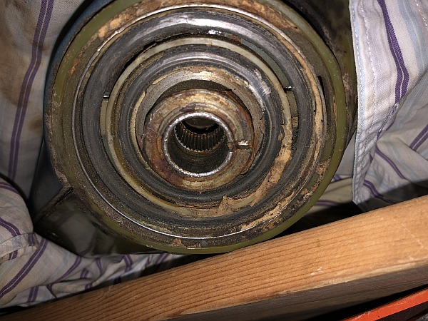

In der Zwischenzeit mal mein originales Lenkrad (wurde seit 1984 nicht mehr eingesetzt)
Zumindest ist da im Originallenkrad, auch der Schlitz, wo der Pin rein muß. Kann aber auch sein, daß der bei Dir links unten nur verdeckt ist.
Auf jeden Fall nicht vergessen, den Pin entsprechend vorher sauber zu positionieren. Wird gerne vergessen:-)

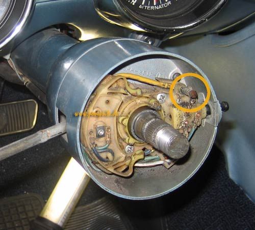

Mal in alten Bildern gewühlt - Hülse war da vorher auch bei mir (mit Grant), ist wahrscheinlich eher die Zentrier-Führung für die Rückstellnocke.
Manchmal bricht oben der eingekreiste Kontaktteil im Plastik ab.
