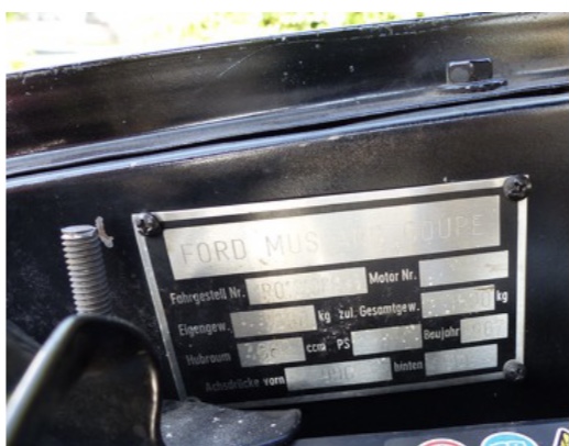

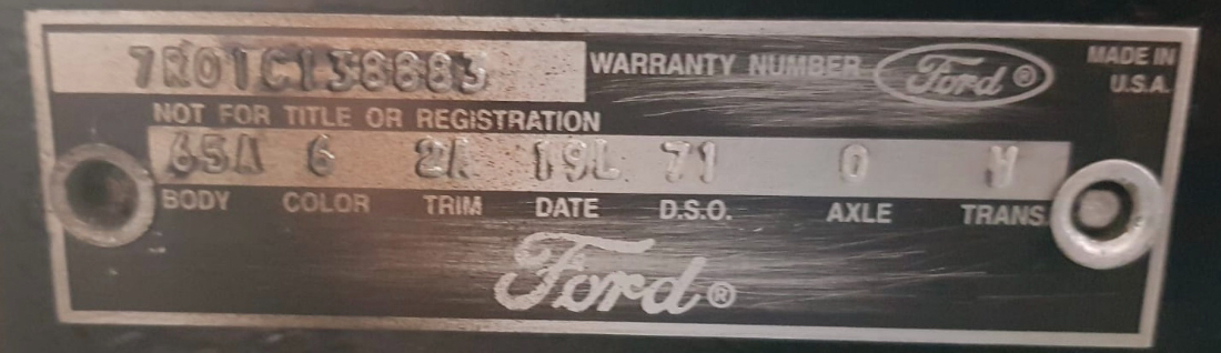

Kann mir hier jemand behilflich sein?
- 952302FB-939B-4E2B-A778-05E43F5348E5.jpeg (70.75 KiB) 1516 mal betrachtet
- A484F6B9-9435-452E-8ADE-6F73913EC792.jpeg (299.63 KiB) 1516 mal betrachtet
- Beiträge: 5039
- Wohnort: Ruhrgebiet
Re: Hilfe Kauf 67er Coupé
Wobei sollen wir helfen?
https://www.theclassicmustang.com/1967_ ... ustang.htm
Du machst aber ein ganz schönes Geheimnis um einen 08/15 Mustang....

Danke lieber Christoph.
Das meinte ich ja zu Beginn mit der Frage ob mir jemand helfen kann...
Ich versuche mich mit allen Mitteln einzulesen und mich in die Materie einzuarbeiten...
Du darfst mir gerne sagen was alles nötig ist um eine Meinung zu bekommen oder das sich jemand ein Bild machen kann.
Ich erwarte keine Sachverständigen Gutachten o.ä.
Mir würde es schon reichen wenn mir jemand am Ende sagen kann „junge pass auf, der Preis ist viel zu hoch oder das passt aber...“
Vielen Dank vorab.
