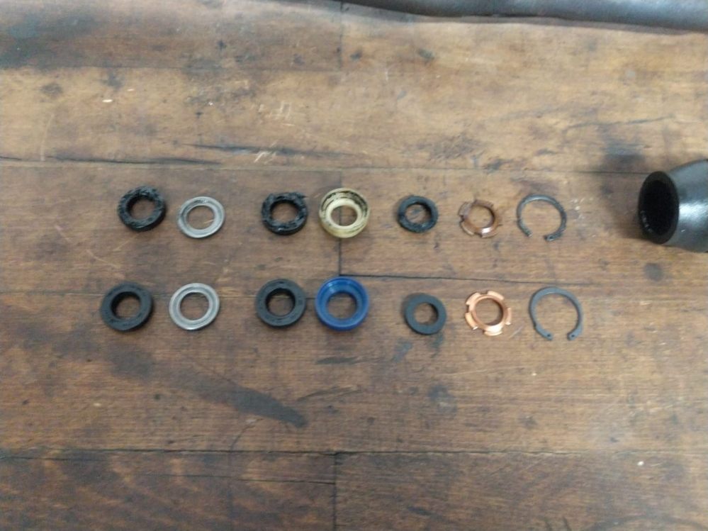

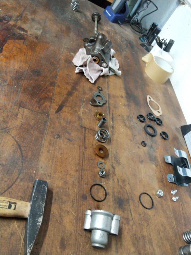

Die Servo hat gerufen und wollte wieder dicht werden. Also mal die Dichtungen erneuert. Auch hier wieder tolle Unterstützung von meinem Kollegen Kai, da ich die Ruhe nicht habe.
