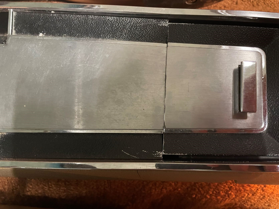

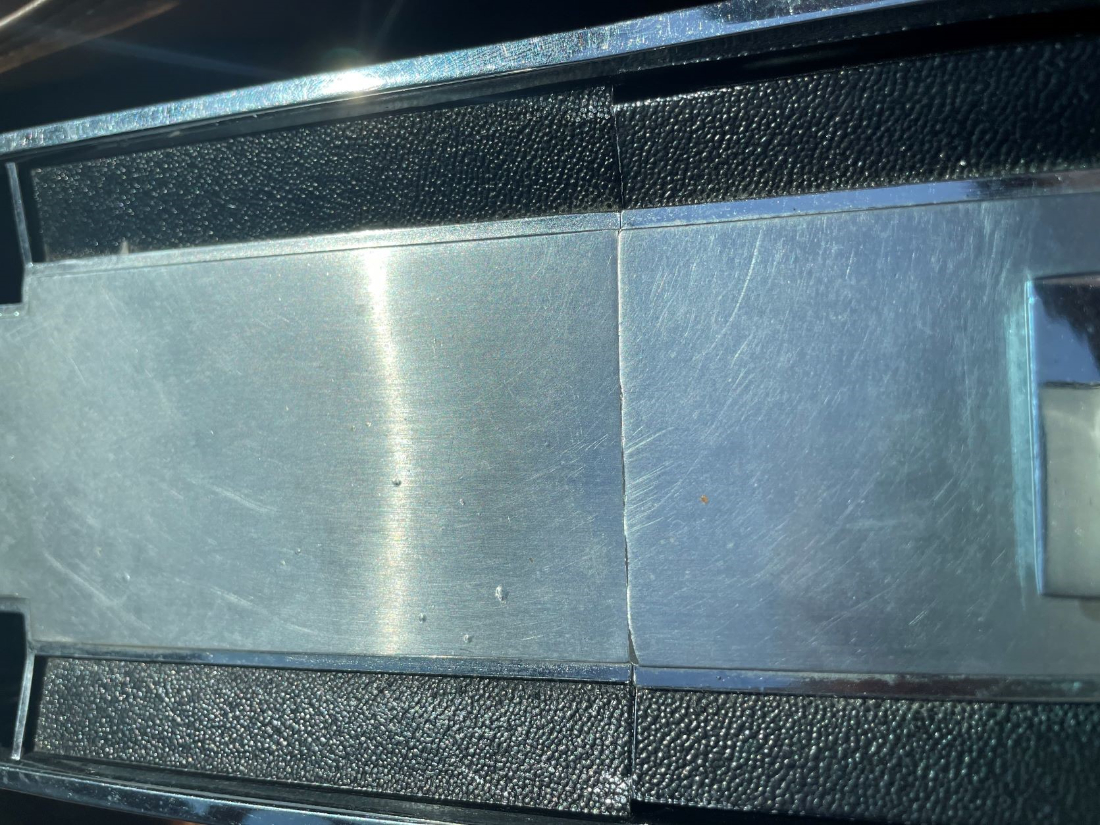

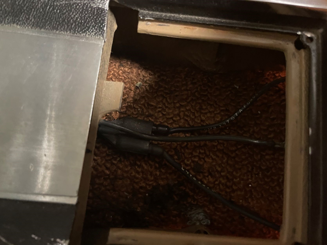

hier nun ein paar Bilder, an denen man den Zustand der Konsole etwas erkennen kann. Jetzt wo ich die Bilder gemacht habe, bin ich mir gar nicht sicher, ob da nicht eh schon Folien drauf sind und die eben nicht mehr in einem guten Zustand sind. Jedenfalls sind mir ein paar Blasenförmige Erhebungen aufgefallen (Bild1). Was ich bei einer Folie erwarten würde, wenn vorab nicht korrekt gesäubert und dann beim Aufkleben kleine Krümel überklebt werden.
Könnt ihr erkennen ob da schon eine Folie verklebt wurde?
Falls nein, meint ihr es lohnt sich mit Stahlwolle und Schleifpapier? Bin mir anhand der Bilder auch hier nicht mehr so sicher ob ich damit nicht eh einfach nur weiter verkratze, als das ich verschönere.

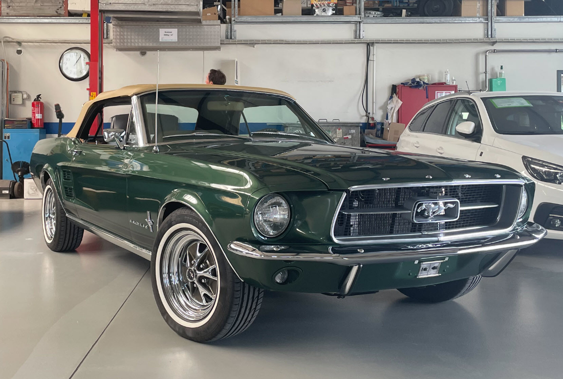

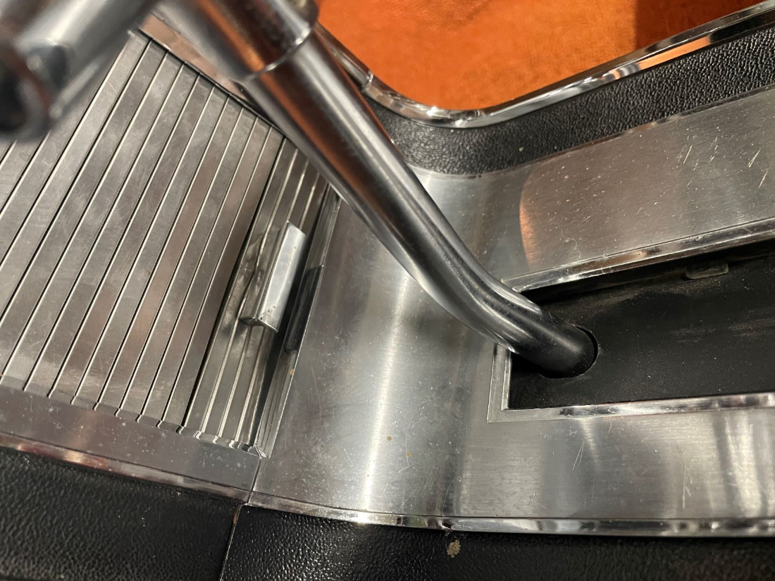

Auf Bild3 sieht man die beschädigte Rolltür die ich noch tauschen möchte.

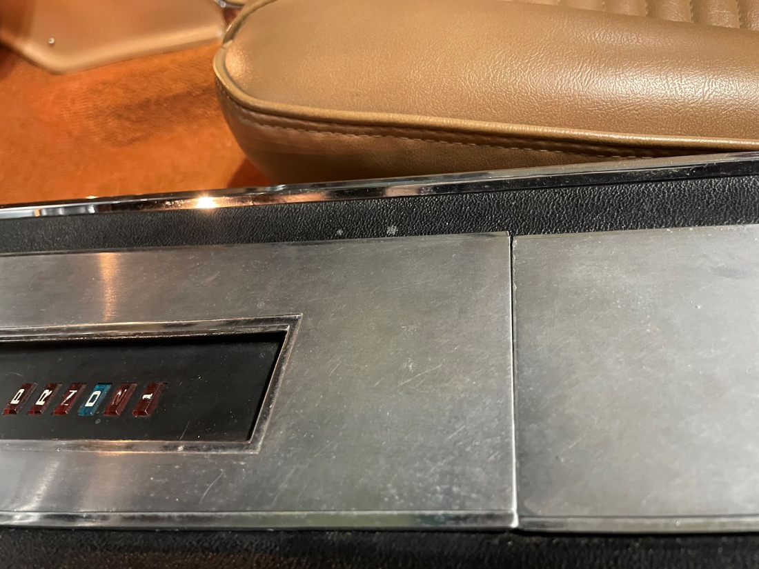

Bild5 zeigt eine abgebrochene Plastikauflage für den Aschenbecher. Auch das ist mir bisher gar nicht aufgefallen. Noch ne kleine Baustelle. Kann man das Nachmodellieren? Vielleicht eher ein Thema für einen separaten Thread den ich da aufmachen sollte.
Danke schön und Grüsse
Stefan

Hallo Stefan,
Sieht ja gar nicht so schlecht aus.
Die Türe kannst du richten, einfach ausbauen und die verbogenen Elemente Seitlich vom Träger Gummi raus schieben.
Dann gerade dengeln und wieder rein setzen.
Sollte easy gehen.
Das kaputte Plastik würde ich z.b. mit Uhu 2K Flüssigmetall nach Modellieren. Das Zeug habe ich schon oft für Löcher verwendet. Einfach mit Klebeband eine Form an der Konsole ankleben und Füllen mit dem 2K Kleber.
Das Alu scheint Original zu sein.
Wenn du das bearbeitest dann immer nur in eine Richtung die Stahlwolle ziehen, also unten ansetzen und nach oben ziehen, wieder unten ansetzen. Nicht hoch/runter ziehen.
Könnte gut werden, habs mal an einem Alu Blech gemacht und sah gut aus.
Evtl. Danach Klarlack drauf, dann entstehen nicht so leicht neue Kratzer
Hast du das Alu auch am Amaturenbrett/Türen?
Max

Hallo Max,
danke dir für dein Feedback.
Oh, ist auch eine gute Idee mit der Tür. Dann brauch ich die nicht neu kaufen. Probier ich dann mal.
Danke für den Tipp betreffend Uhu Flüssigmetall. So was hatte ich gehofft ist machbar. Werde ich mir anschauen.
Super, danke für deine Einschätzung zum Alu. Ja, dann probier ich das mal zuerst am Aschenbescher. Mal sehen wie das wird.

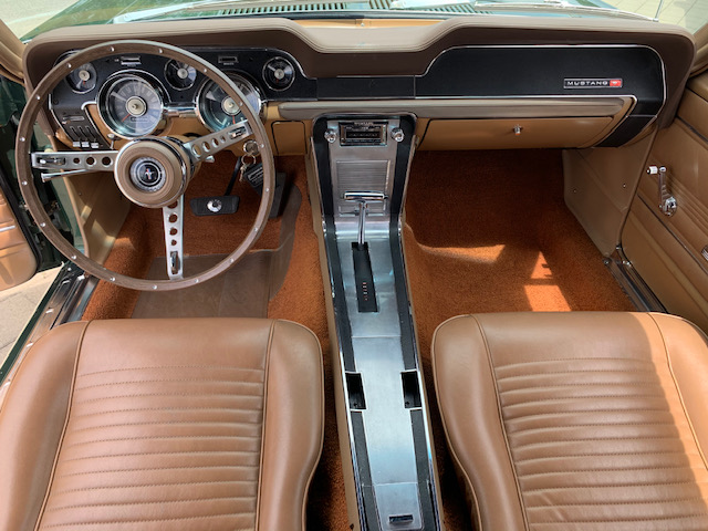

Nein, an Amaturenbrett und Türen ist kein Alu verbaut. Aber beide sind auch noch zukünftige Baustellen. So ist mein Amaturenbrett verzogen und ich wollte mal die Leuchtkraft verbessern. Aber das spar ich mir dann doch noch etwas auf, weil ich nicht sicher bin, ob ich das nach dem Ausbau auch wieder ordentlich verbaut kriege so verzogen wie das momentan sitzt.
Hab gerade kein ordentliches Bild da. Aber so siehts innen aus (hier erkennt man allerdings nicht so gut wie verzogen die Amaturenteile sitzen).
