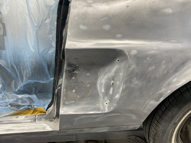

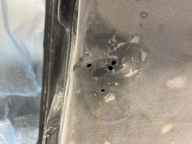

Heute gab es unerfreuliche Neuigkeiten:
Wie zur Hölle kann der da durchrosten ?????
Wo siehst du da Durchrostungen? Sieht eher nach ner Delle aus, die man versucht hat irgendwie rauszuziehen.
Ganz einfach: der Amerikaner glaubt wenn er Löcher ins Blech bohrt, dann hält die Spachtelmasse besser..... das sie hygroskopisch ist und von hinten Wasser zieht ,darüber denkt er nicht nach....

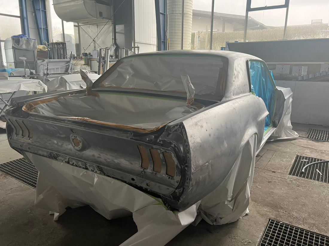

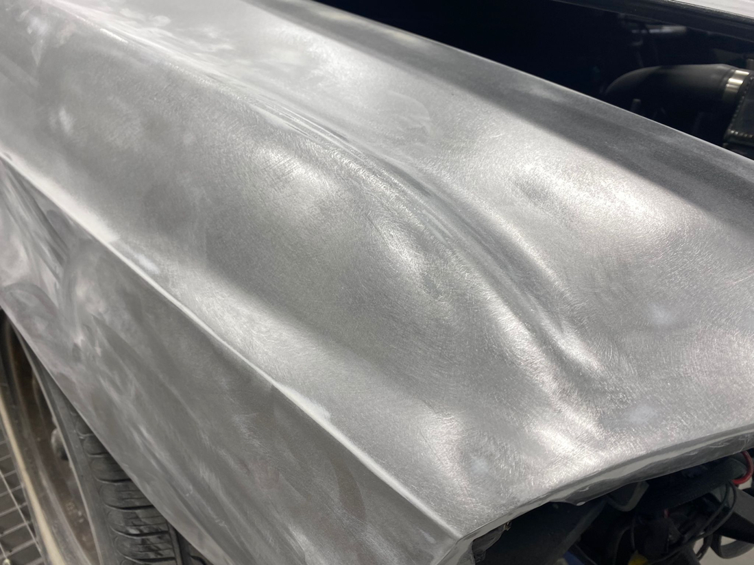

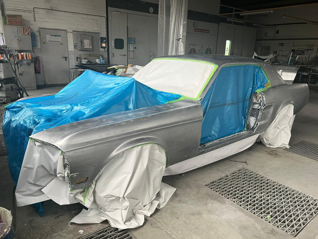

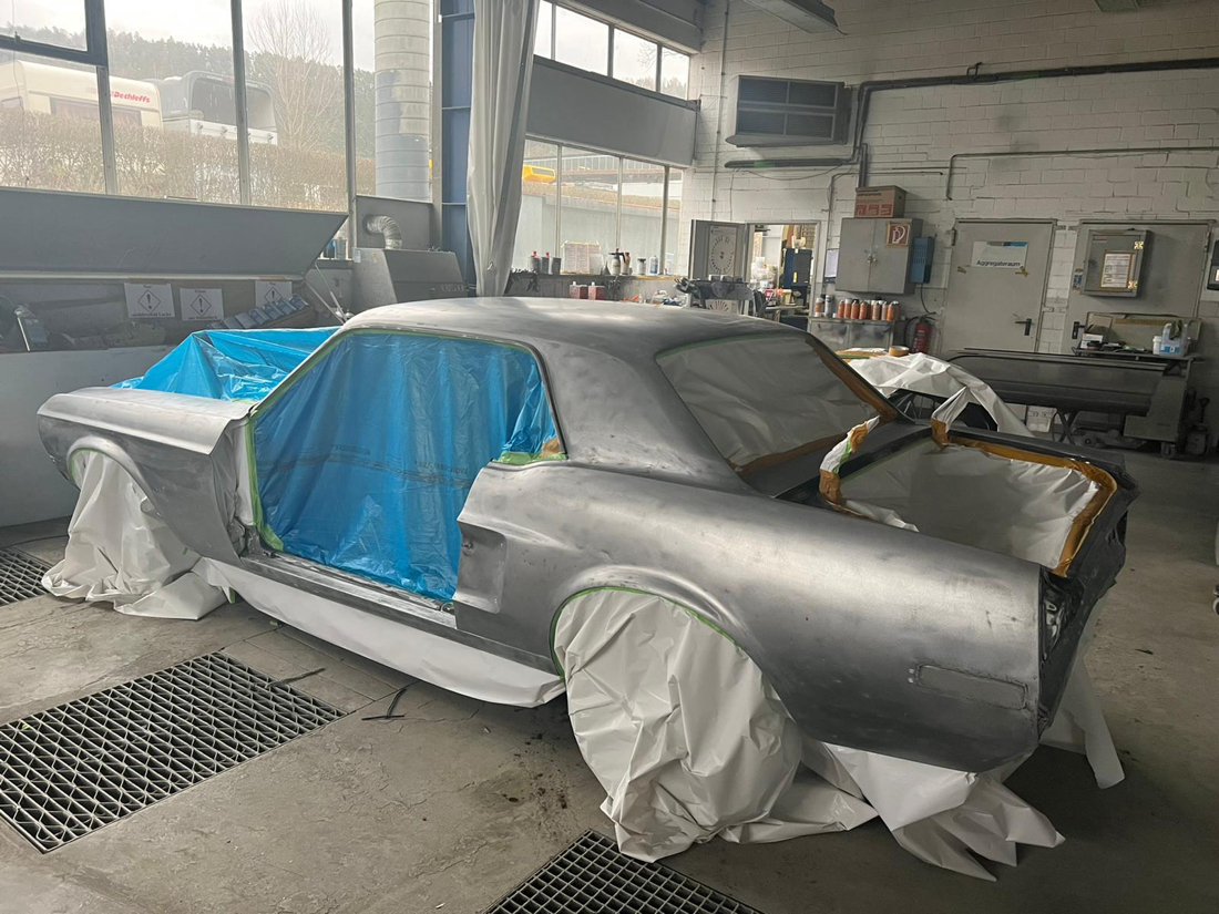

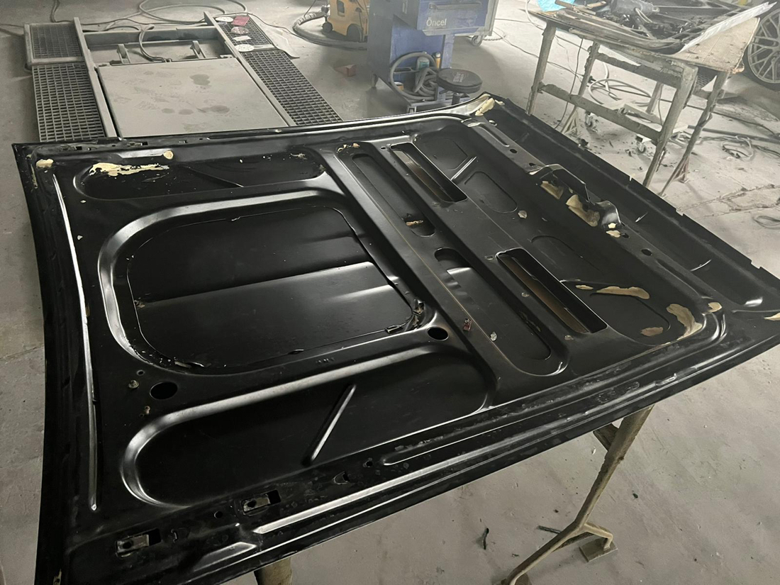

Hier noch ein paar aktuelle Bilder:
Übrigens: Wenn dir der Klarlack so wichtig ist, Raven black sollte sich auch in 2 Schicht mischen lassen. Ansonsten einfach Einschicht mit Klarlack, sollte für einen versierten Lackierer überhaupt kein Problem sein[/quote]
Danke für die Info mit den Löchern :!:

Jonah
Beiträge: 251
Registriert: So 28. Aug 2016, 17:05
Fuhrpark: 68er Coupe, Jeep Wrangler JL, Golf 1 GTI
Re: Lackierung 68er Coupe
Beitrag von Jonah »

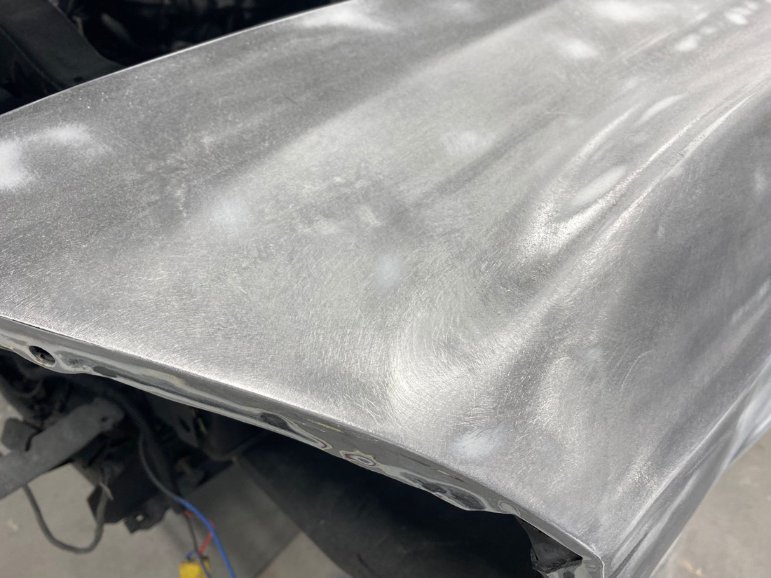

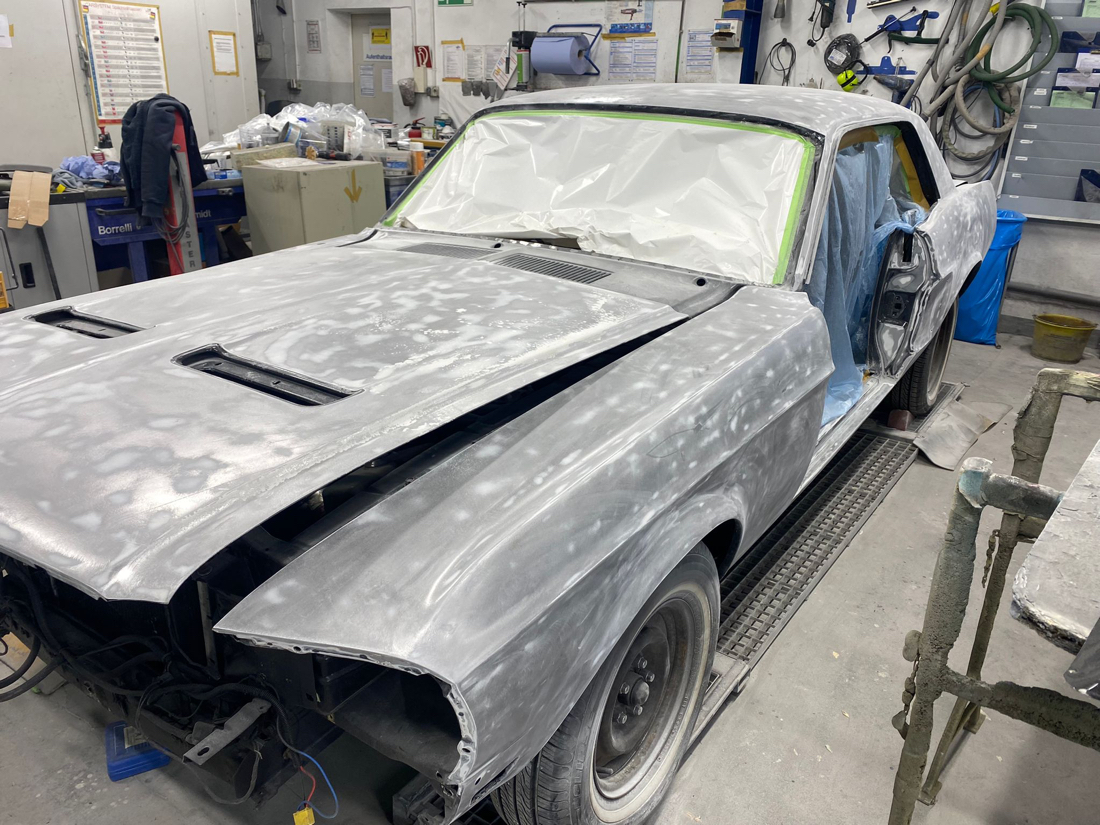

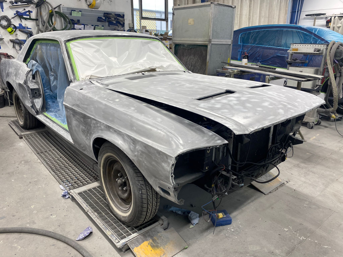

Hier ein paar aktuelle Bilder

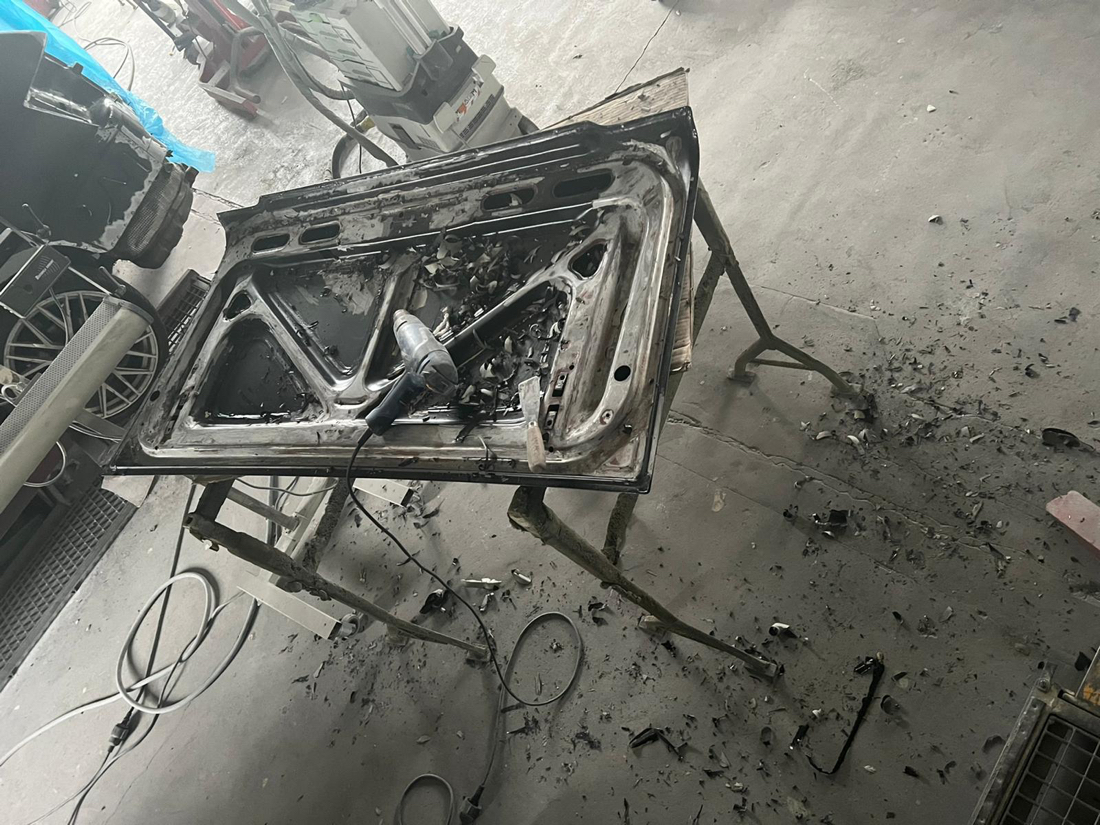

Und da ist der arme Azubi dran :mrgreen: :
