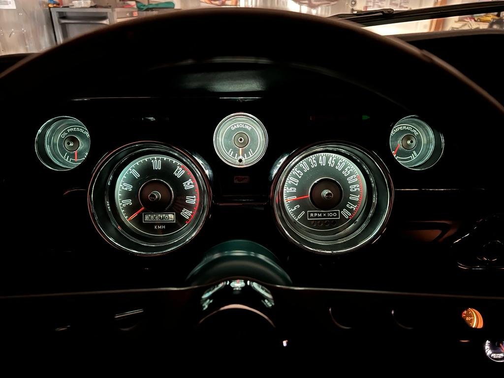

hier Mal eine Rückmeldung vom Bau des "großen" Drehzahlmesser 8000 rpm
Drehzahlmesser 8000rpm.jpeg (80.89 KiB) 1718 mal betrachtet
Gruß Markus

Sieht ja gut aus.
Was für eine Lösung ist es letztendlich geworden?

VDO Drehzahlmesser (Instrumenten Cluster musste ein angepasst werden) mit selbst gezeichneter Drehzahl-Skala (unten die 4 Löcher sind ein OMX Shift-Light.
Tacho-Skala habe ich dann entsprechend auch selber im CAD-gezeichnet und drucken lassen.
Plus Revision des Instrumenten Cluster (neu lackiert und neue Lampen inklusive Abdeckungen)
Markus
