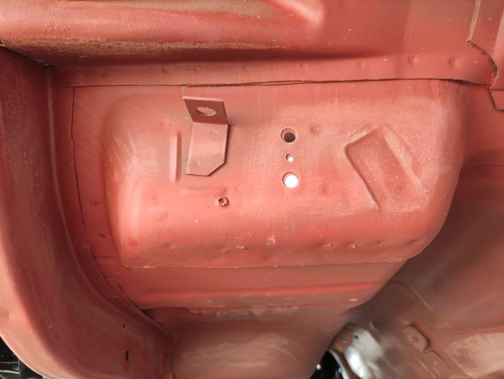

Re: Bremsleitung Befestigung
Gestern war ich am Unterboden von meinem Hipo Coupe:
So sieht es original aus
Fast perfekt rechtwinklig angebracht.68GT500 hat geschrieben:Gestern war ich am Unterboden von meinem Hipo Coupe:
So sieht es original aus![]()
Da sieht man, dass wir doch manchmal über restaurieren.
Hallo Michael,
danke für das Foto. Das ist sehr hilfreich.
Die beiden schwach sichtbaren Punkte sind wahrscheinlich die Schweißpunkte, mit denen das Blech angepunktet wurde, oder?
Danke und Gruß
Josef
Danke und Gruß
Josef
Josef
Josef
- Beiträge: 4943
Ja, das sind die Schweisspunkte. Eine Schraube tut es aber auch....
