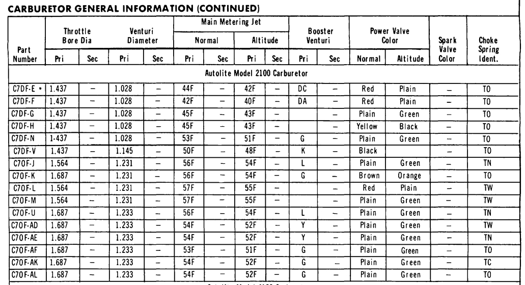

SanLuisNew hat geschrieben:Prima, dann wird der gleich mal geordert :-)
Eine Frage noch, die uns damals beim Kompressionstest aufgefallen ist:
Die Zündkerzen - waren bis auf 2 - annähernd weiss.
Verbaut ist der "stock" 2V Vergaser. Ich gehe mal aufgrund des Zündkerzenbilds
davon aus, dass er zu mager ist. Stellschraube habe ich nur fürs Standgas gefunden.
Weiss jemand welche Bedüsung Serie ist?
LG,
Jörg
Here you go:

@Alternator Vielen Dank für die Tabelle, dann werde ich mal überprüfen wie er aktuell bedüst ist.

SanLuisNew hat geschrieben:@Alternator Vielen Dank für die Tabelle, dann werde ich mal überprüfen wie er aktuell bedüst ist.
Wenn es die OEM Bedüsung ist und im Motor nichts verändert wurde, dann passt das i.d.R. sehr gut. Bevor Du also an den Düsen etwas veränderst - imm schlimmsten Fall die originalen (viel genaueren Düsen) durch reproduzierte ersetzt - versuch lieber den VErgaser erstmal absolut korrekt einzustellen. Das ist bei einem 2100 nicht schwer und zur not gibt es bei allen einschlägigen Händlern Überholsätze.
