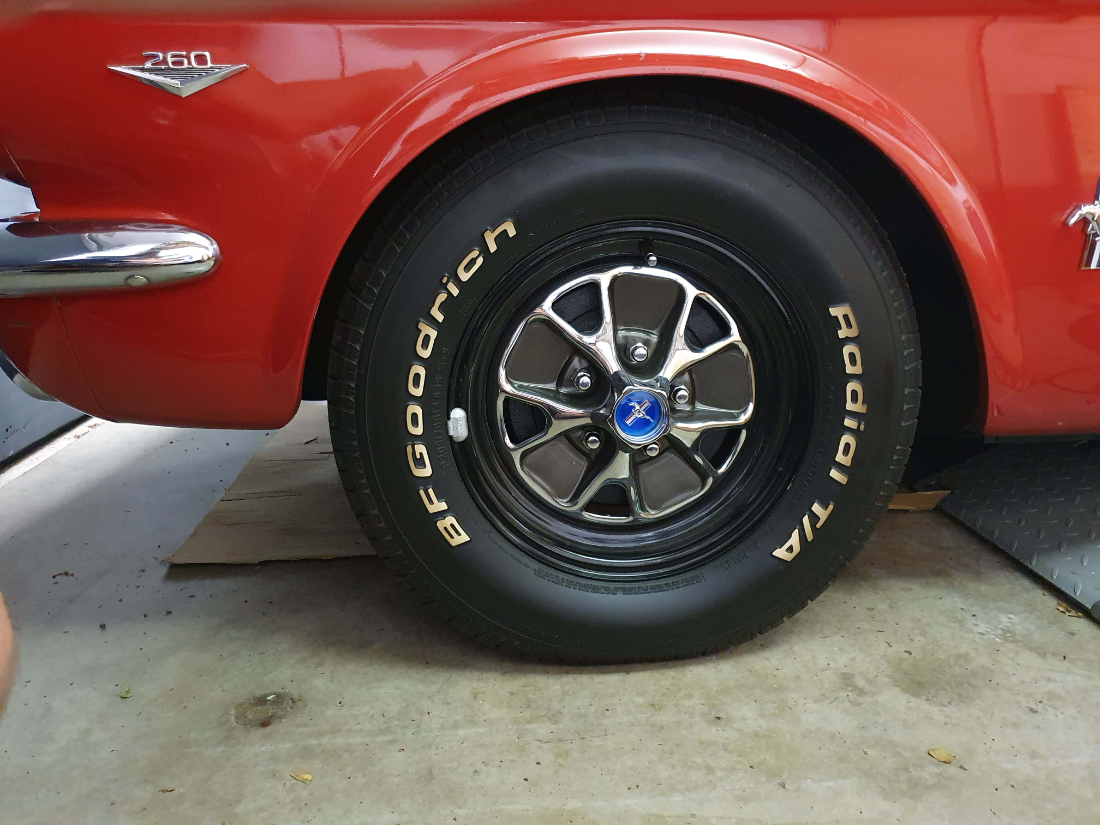

ich habe mir jetzt Eaton Springs geholt - die passenden für das Auto. Die sind von den Maßen (Länge und Draht-Durchmesser) und vom Aussehen gleich wie die bisher verbauten. Trotzdem ist das Auto jetzt ein ganzes Stück höher gekommen. Ich hoffe das setzt sich nicht wieder.
Links alt, rechts neu:
20220621_184115 - Kopie.jpg (879.11 KiB) 1465 mal betrachtet
So passts jetzt halbwegs, etwas höher wäre mir zwar noch lieber aber so gehts zumindest.
20220628_172049 - Kopie.jpg (779.41 KiB) 1465 mal betrachtet
