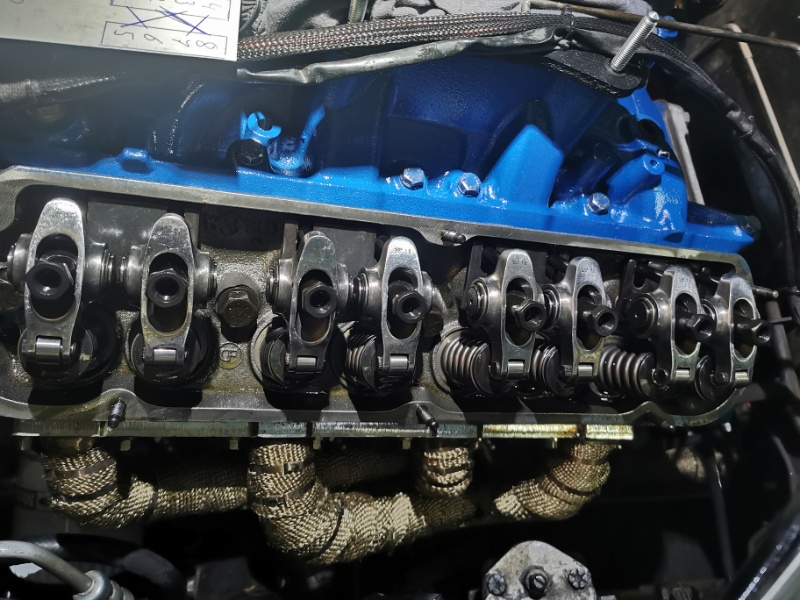

anbei ein paar weitere Fotos:
Re: Kipphebel gebrochen - Ursachenforschung
Verfasst: Di 7. Jun 2022, 11:40
von torf
Ich kann auch mal bei uns in der Metallographie nachfragen - da sitzen unsere Experten zur Schadensanalyse.....
Anhand von Bildern allerdings immer mit Vorsicht zu genießen.... Evtl. für einen ersten Ansatz ausreichend.
