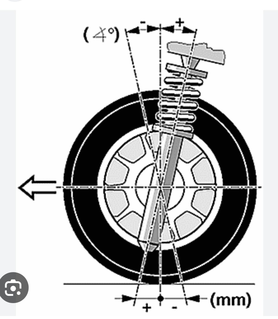

Ist es beim positiven Nachlauf nicht so, dass je größer er ist, desto weiter wandert das Rad nach hinten?
Demnach müßte doch ein Nachlauf von 5° mehr Platz an der vorderen Kotflügelkante bringen als bei 3,5° Nachlauf.
Ich habe auch den Shelby Drop mit den 7x15 Felgen. Bei meinem habe ich eher das Problem, dass bei Kurvenfahrten der Reifen ganz leicht die Kotflügelkante streift.
Gruß Max
- Red Convertible
- Beiträge: 3938
- Wohnort: Rhein-Main-Gebiet
Re: Fahrwerkswerte
Moin Max,390cui hat geschrieben: ↑Di 25. Jul 2023, 11:16 Ist es beim positiven Nachlauf nicht so, dass je größer er ist, desto weiter wandert das Rad nach hinten?
wohin das Rad wandert, hängt davon ab, wo du den Nachlauf einstellst.
An Modellen bis 1966 wurde der Nachlauf durch zulegen von Shims am vorderen Befestigungsbolzen des oberen Tragarms eingestellt.
Dabei wanderte das obere Traggelenk in Richtung Hinterachse, während das untere Traggelenk starr an Ort und Stelle blieb, weil die Zugstreben keine Einstellmöglichkeit haben.
Ab Modelljahr 1967 wurde der Nachlauf über die Zugstreben zwischen Rahmen und unterem Tragarm eingestellt.
Würden oberes und unteres Traggelenk exakt in einer senkrechten Linie übereinander stehen, würde man von einem neutralen Nachlauf sprechen.
Verschiebt man das obere Traggelenk in Richtung Hinterachse, oder das untere Traggelenk in Richtung Fahrzeugfront, stehen die Traggelenke nicht mehr senkrecht, sondern in einer schrägen Linie zueinander.
Je schräger diese Linie, desto positiver der Nachlauf.
Da bei Modellen bis '66 der Nachlauf über Shims am oberen Tragarm eingestellt wird, verschiebt sich das Rad etwas nach hinten, während bei Modellen ab '67 sich das Rad nach vorne gezogen wird.
Wenn man ab 67'er die Zugstreben so weit verkürzt, daß das Rad vorne an der Radlaufkante schleift, sollte man die Zugstreben wieder etwas zurück stellen und stattdessen, wie bei den Modellen bis '66 am vorden Befestigungsbolzen des oberen Tragarms mit Shims arbeiten.
Hoffe ich hab's einigermaßen verständlich beschrieben.
Hier noch ein Bild zur Veranschaulichung der Linie zwischen oberen und unteren Traggelenk.
- Screenshot_20230725_125936_Google.jpg (92.33 KiB) 2348 mal betrachtet

Re: Fahrwerkswerte
Vielen Dank Red Convertible, super erklärt.
Das heißt, ich hatte scheinbar keinen Denkfehler, da es bei mir um einen 66er geht. Nach hinten hat das Rad genügend Platz, nur nach vorne nicht.
Ich würde tatsächlich die +5°Nachlauf anpeilen wollen, da mir ein stabiler Geradeauslauf wichtig ist.
Wie sieht es denn aus, wenn man die Spur auf 0° und den Sturz auf - 0,20° stellt, um an der oberen Kotflügelkante etwas Platz für den Reifen zu schaffen?
Allerdings möchte ich zum Foto des Beitragstarters noch anmerken, dass der Sturz tatsächlich positiv aussieht. Optische Täuschung?
