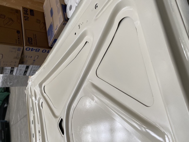

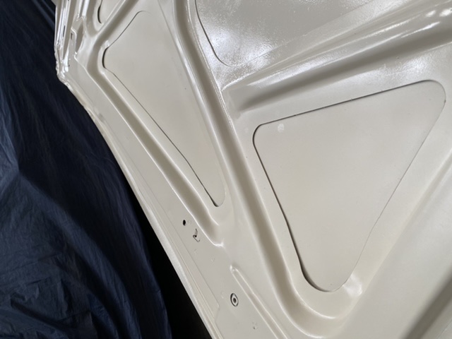

hi Leute,
heute habe ich bei der Haube weitergemacht.
leider ist mir die Farbe ausgegangen und konnte somit nur eine Schicht mal auftragen.
dafür ist der Haftgrund grosszügig aufgetragen worden
lg abudi

Re: Entlacken mit wasser
Ca 500ml (unverdünnt) für eine Motorhaube von unten einplanen.....
Mich würde aber interessieren wie du denn entrostet hast..... das gibt keins der bilder wieder....??
Übrigens mit 2800 Bar haben wir Betonsanierung gemacht..... inklusive entrosten.... aber da bezweifle ich, das eine Motorhaube das mitmacht....
Übrigens macht die hohe Temperatur es aus, das es sich so leicht entlacken lässt.....

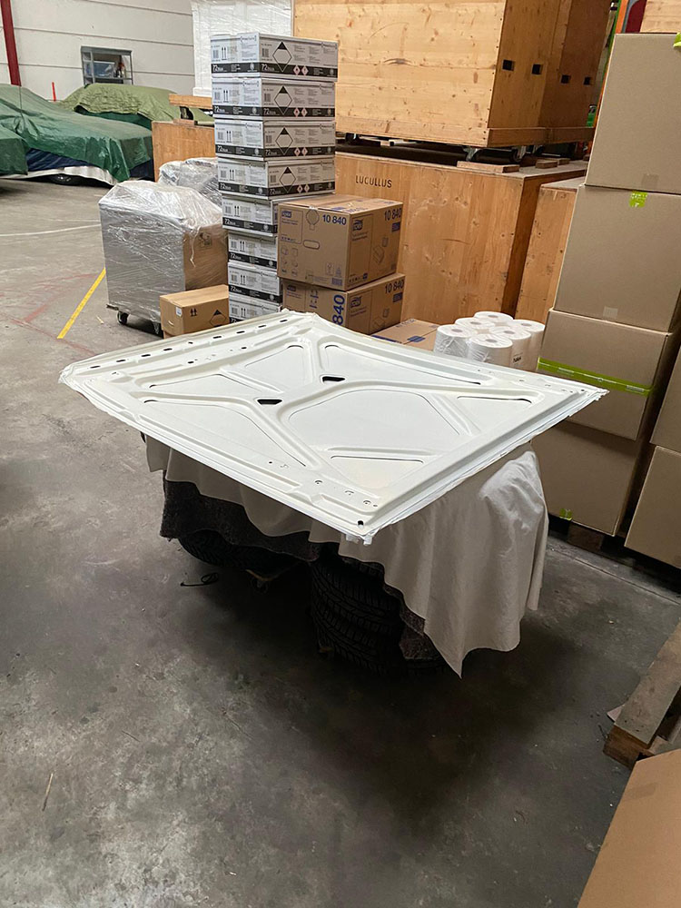

So nach 2 Durchgängen ist die Haube nun fertig lackiert und wird demnächst wieder montiert.
In der Zwischenzeit bin ich gefahren ohne und der anblick von der motorbewegung beim gasgebennist irgendwie auch schön. Leider müssen wir eine haube haben
Lg Abudi

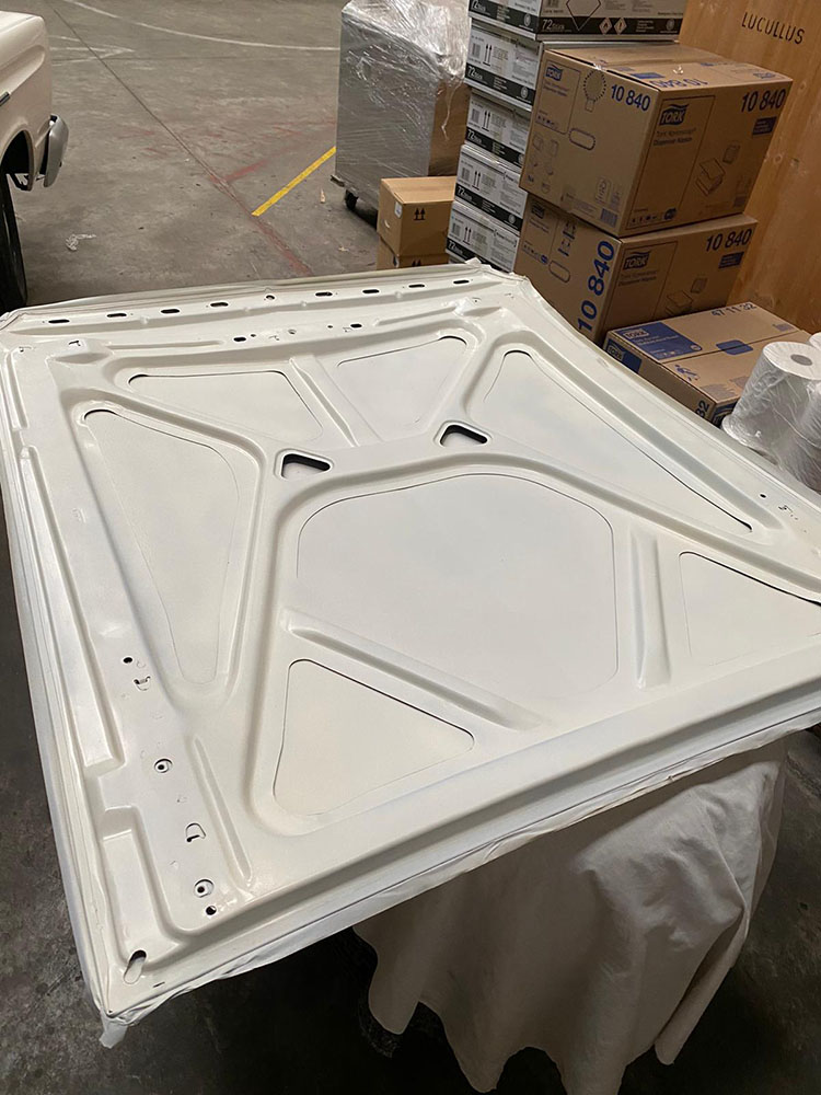

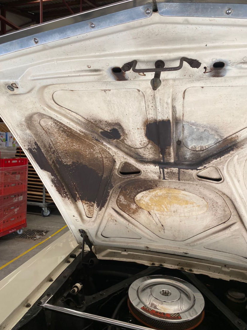

- vorher
- IMG_9969.jpg (818.89 KiB) 850 mal betrachtet
- nachher
- IMG_0097.jpg (714.92 KiB) 850 mal betrachtet
..... da fehlt noch die Hohlraumversiegelung
.... sehr wichtig bei den Hauben....
scheiss auf die versiegelung.mem hat geschrieben:..... da fehlt noch die Hohlraumversiegelung![]()
ich gehe ja nicht tauchen mit dem wagen.
- mem
- Beiträge: 2932
...jeder wie er mag.... rosten halt gern an den Überlappungen.... und nach der Wasserbehandlung ist das Wasser definitiv tiefer eingedrungen als üblich...canadian_red_maple_leaf hat geschrieben:scheiss auf die versiegelung.mem hat geschrieben:..... da fehlt noch die Hohlraumversiegelung![]()
