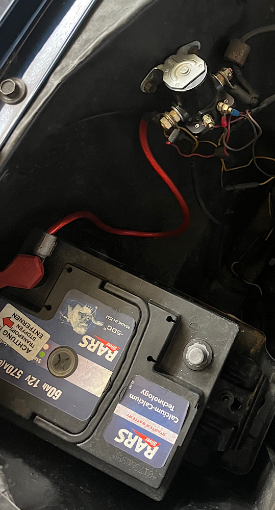

Bastian2001 hat geschrieben:149AAFDF-6D08-46AE-99FA-99DF41BB0CC6.jpegtorf hat geschrieben:Auch ein neues Startrelais kann Probleme machen...
Mach doch mal bitte ein Bild vom Motorraum mit demontiertem Luftfilter. Dann sehen wir, was so alles verbaut ist.....
Kennst Du Dich ein wenig mit einem Multimeter und Schaltplänen aus?

Zu 1: Zündung/ Vergasereinstellung prüfen
Zu 2: Am S Anschluss am Startrelais müssen beim Startvorgang 12V anliegen. Mal prüfen. Mit der angelegten Spannung sollte das Relais schließen...und den Anlasser drehen

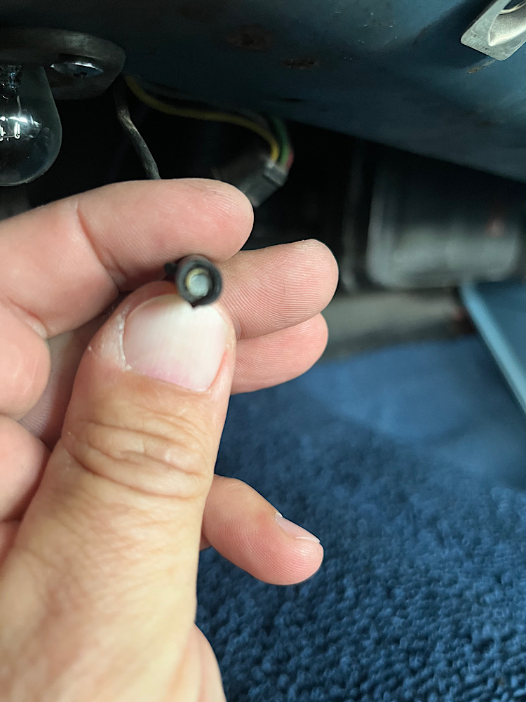

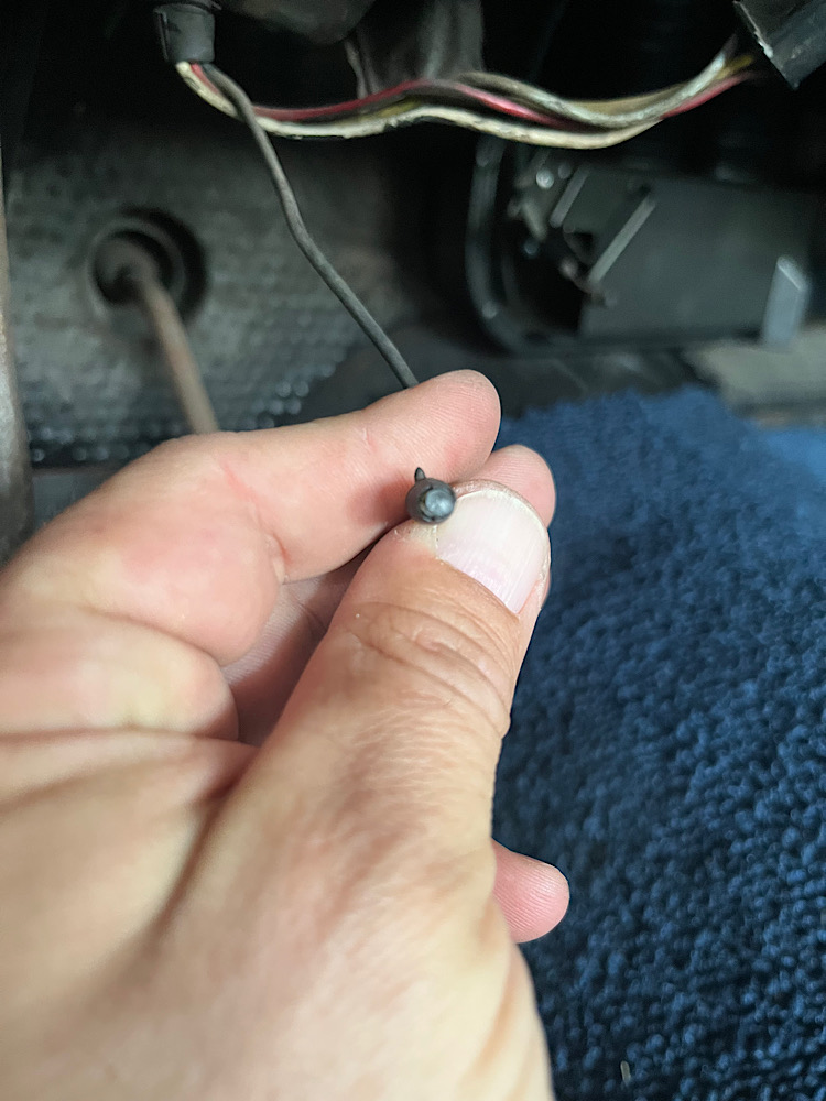

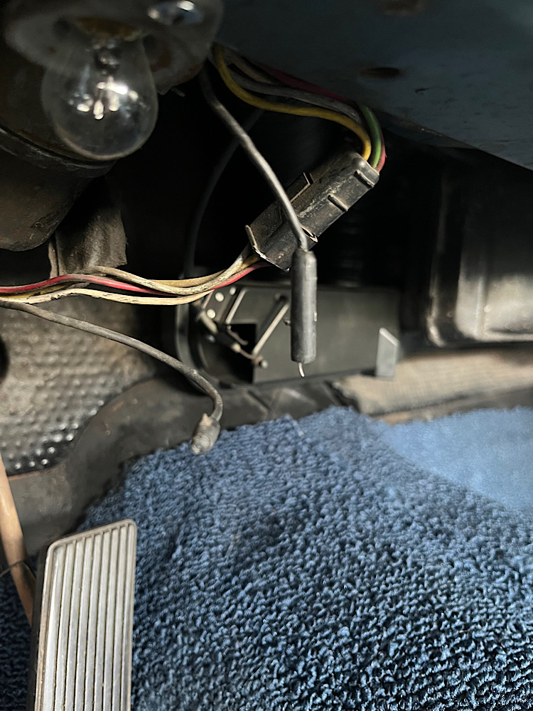

Kann es das schon sein? Geht zum
Zündschloss. Einfach mal wieder zusammen stecken?

Okay … zusammen gemacht … passiert nix. Anlasser klackt weiter …
Mal nachgemessen … aus dem Relais kommt nix raus … wenn ich Brücke dreht der Anlasser und springt an

Bastian2001 hat geschrieben:Okay … zusammen gemacht … passiert nix. Anlasser klackt weiter …
Dann ist das Relais kaputt.
Wichtig ist wenn Du ein neues verbaust, immer die Kontermutter innen mit einem 1/2" Gabelschlüssel festhalten,
dann erst die Mutter außen festdrehen.
Sonst verdrehst Du die Kontakte im Startrelais leicht und dann hält es nicht lange, weil der komplette Strom nur über
einen Teil der Kontaktfläche fließt.
