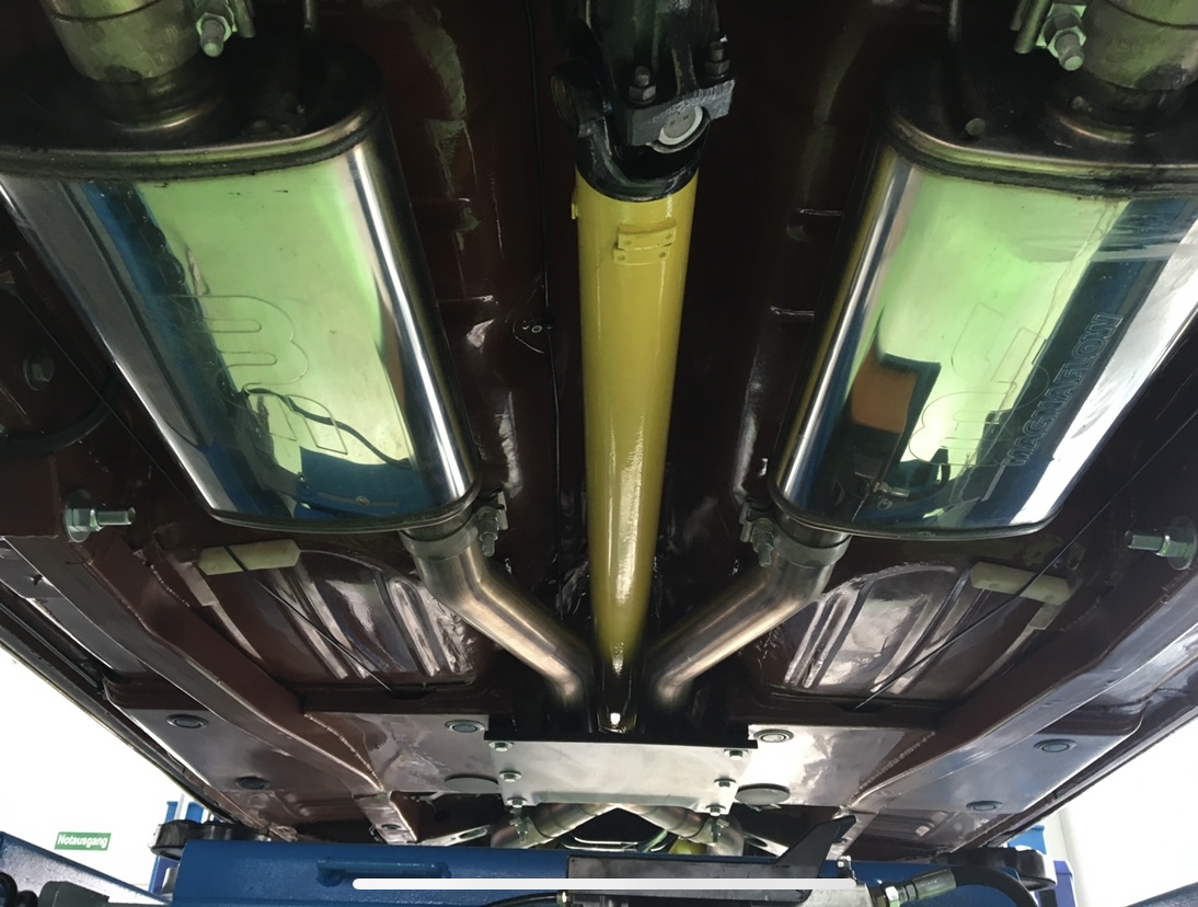

Die Tin Man Sub Connector hab ich übrigens drin. Tag und Nacht und wirkt optisch original !

Ich schaue gern unter mein Auto. Die Connectors wirken relativ original und das Auto fährt und fühlt sich um Welten besser damit an. Da das ganze Setup eher sportlich abgestimmt ist und auch so gefahren wird war das ein Must have.
Ich hoffe es nun besser erklärt zu haben :D
