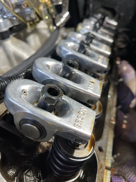

Nachdem ich letzte Woche den Motor bei meinem Ü-Ei genauer unter die Lupe genommen habe, stellt sich mir auch die berühmte und schon tausendmal durchgekaute Ölfrage :D
Block ist ein 302 aus 1972 (Torino)
Zylinderkopf ist ein 351W (Stempelung oben im Kopf > also vor 1976) mit 60cc Combustion Chamber und full Roller Rocker (Erson 1.6). War zwar überrascht aber damals anscheinend eine beliebte Kombination :lol:
Öldruck ist top.
Kann ich hier auch das Rektol 15W-40 API-SF reinkippen?

68GT500
Beiträge: 9726
Fuhrpark: - 64 Falcon Sprint
Re: REKTOL 10W-30 oder 15W-40 fürn 289er?
Beitrag von 68GT500 »
meine Empfehlung lautet nach wie vor: https://zepf-classicline.de/shop/motoro ... oel-20w50/
