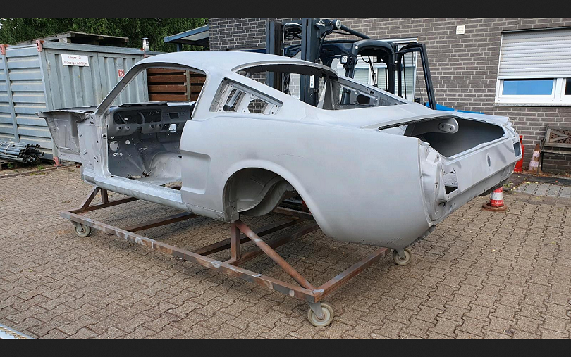

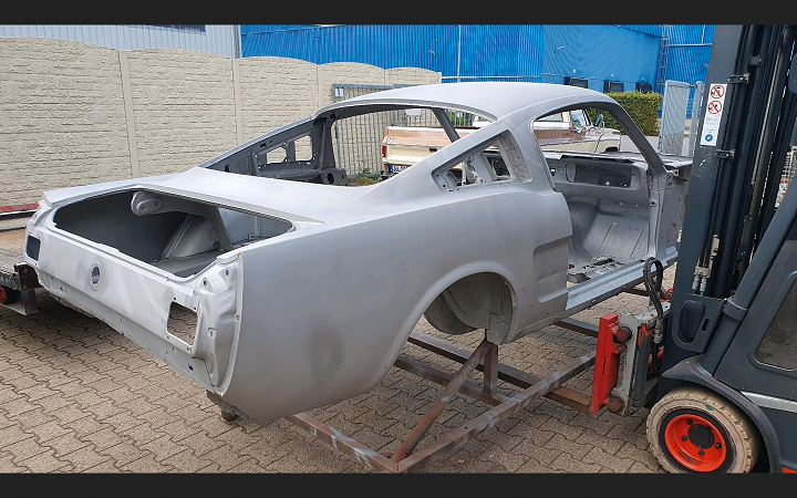

"dezente" Änderung im Projekt...
...bin durch Zufall an eine Fastback Karosserie rangekommen. Sie hat ordentlich Arbeit, ist aber bereits gestrahlt und bietet dafür die etwas schnellere Einstiegsbasis.
Ein bisschen Blech muss noch organisiert werden bevor es richtig los geht. Vorübergehend wird sie allerdings nochmal eingelagert, nachdem ich sie in Epoxy gesetzt habe.

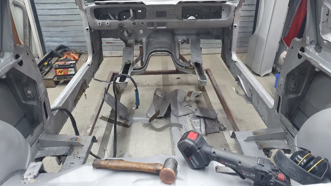

Re: Coupback #2
Verfasst: Di 2. Sep 2025, 23:54
von Wildlife68
Es ging etwas vorwärts....gerade ist wieder Pause, bis die Rahmenlehre frei ist und ich mehr Zeit finde.
die Standardprozedur: Neues Batteriestehblech
alles raus, was keine Miete zahlt :D
neuer Kofferraumboden :)
Bodenwanne testweise eingelegt - sieht recht passend aus
Umzug auf den eigentlichen Karosseriebauplatz
