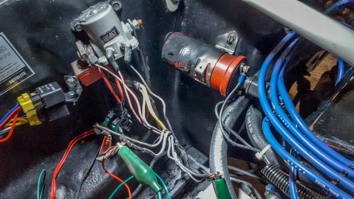

...sorry Michael, aber für einmal wage ich es Dir zu widersprechen.
Ich habe mir den American Autowire Baum selber eingebaut und angepasst. Das ist insofern keine Raketentechnik als dass jedes Kabel alle 30cm idiotensicher angeschrieben ist.
Aaaaber, ich schätze es nach wie vor sehr, dass zusätzlich Schaltkreise auch wirklich abgesichert sind, das war mit dem original nicht der Fall !!!!
Ich hatte mit dem Originalelektrisch einen Kabelbrand im Motorraum, den habe ich lange nicht gefunden, es hat sich nur ein "elektrischer Fehler" gezeigt. Ich bin erschrocken wie ich zusammengeschmolzene Kupferperlen und Brandspuren vorfand. Es kann ja nicht sein, dass irgendwo unbegrenzt Strom fliessen kann!
Siehe russige Zündspule.
Und, zumindest für den engagierten Selbermacher, kann man auch gleich sämtliche Steckverbindungen professionalisieren

basso hat geschrieben: Fr 14. Okt 2022, 16:36 ...sorry Michael, aber für einmal wage ich es Dir zu widersprechen.
Beat
Darfst Du gerne. :D
Die Mustang Elektrik ist relativ einfach, gut durchdacht und ordentlich dimensioniert - es gibt NULL Gründe etwas daran zu "Verbessern!
Das da in Deinem Bild sieht eher nach der Bastelstube von irgendwelchen Elektro Dilettantos aus - hat mit original nichts zu tun.
Da ich mittlerweile die Ford Kabelfarben kenne (und Ford die auch nach 50+ Jahren im aktuellen Mustang beibehalten hat) muss ich nicht auf dem Rücken liegend mit meinen alten Augen irgendwelche mini Schrift auf einem seltsam gefärbtem Kabel suchen.
Wie schon erwähnt: Mit dem Müll wird jede Reparatur zu einem teuren Suchspiel.
Ich lehne jegliche Elektro-Arbeiten an solchermaßen verschandelten Mustangs ab.
