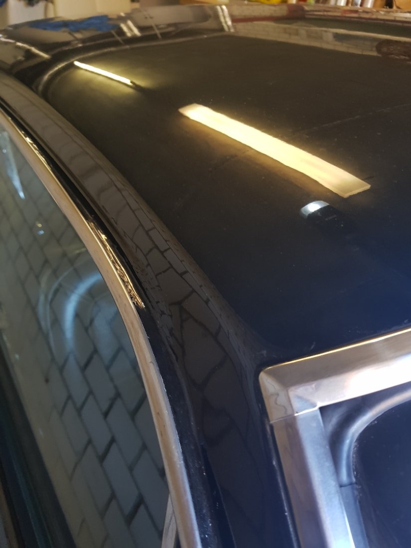

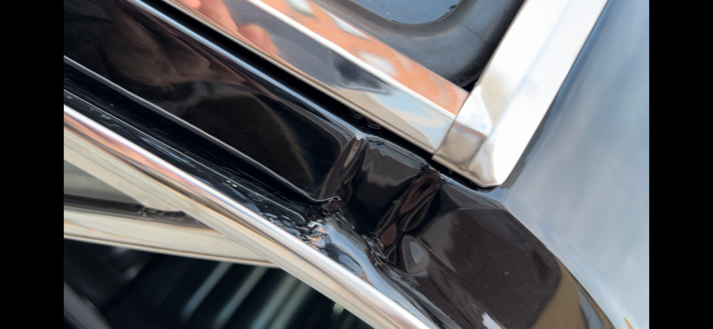

Oder der Fastback mal ein Coupe war :lol:
Nein, VIN sagt 09, aber das war auch mein erster Gedanke

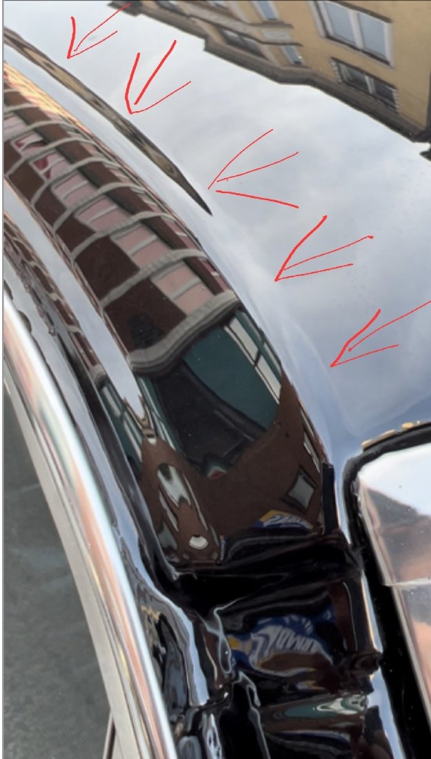

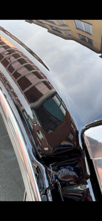

Hast Du noch Bilder vom Dach, für mich sieht das Dach nicht passend aus die Sicke neben der Regenrinne irritiert mich.
Kann aber auf dem Bild auch täuschen.
Zwei Bilder habe ich noch
Gruß Guido

Re: 65er Mustang besichtigt: Übergang Dachhaut A-Säule?
Beitrag von Mistertacobell »
Vielleicht hatte ein Schrotti den schon mal am Haken?
mem
Beiträge: 2854
Wohnort: Kreis Steinfurt
Beitrag von mem »
Die Sicke gehört da nicht hin.... und die untere ist deutlich zu stark ausgeprägt. Das sehe ich genauso wie Patrick.

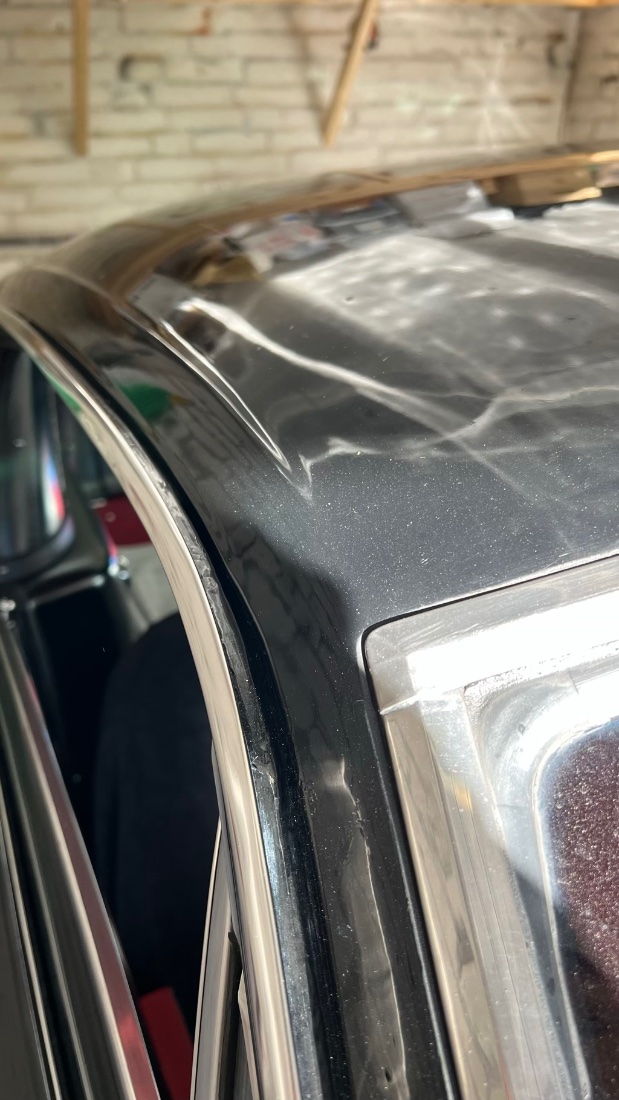

Knalpot
Beiträge: 905
BMW 435d xDrive Grand Coupe
Beitrag von Knalpot »
Hier mal zum Vergleich. Original 67er Fastback.
Gruss Marc
Beitrag von 68GT500 »
Hi zusammen,
über das warum ist müßig zu diskutieren, Fakt ist aber, dass das so nicht richtig ist. :idea:
Wenn schon so grundlegende Dinge falsch sind, dann muss man sich doch fragen, was da sonst noch - auf dem gleichen Niveau - gemacht wurde..
agentfox
Beiträge: 435
1965 Fastback A-Code 4-Speed
Beitrag von agentfox »
Foto von einem 65er FB mit Originaldach… der hat eine Sicke
Gruß Guido

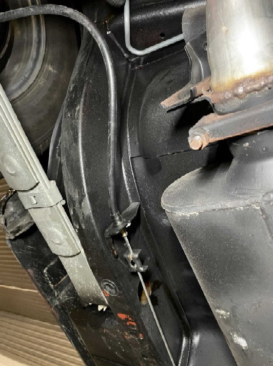

Un noch eine Sache ist mir aufgefallen: irgendwie stimmt doch hier etwas mit dem Handbremsseil/Hilfsrahmen/Bodengruppe?
Gruß Guido
mem
Beiträge: 2854
Beitrag von mem »
😳🙄 .... tatsächlich.... ok.... vielleicht ist der auch nur gestrahlt worden, und die haben den Zinn einfach rausgestrahlt .... in dem Falle wäre das Dach u.U. sogar noch original .....🤔.... Der fliegt nämlich beim Strahlen so raus, wenn man nicht aufpasst....
Beitrag von Kalle »
Hallo Guido,
die Handbremse ist so nicht ganz richtig verlegt, ich hab's zwar nur beim 66er 100% im Kopf, aber der 65er sollte bis auf das zweiteilige Seil identisch sein. Der Halter aus dem Bild sitzt eigentlich im Kardantunnel, danach ist das Seil im Mantel, geht S-förmig über dem Schalldämpfer lang, durch den Rahmen bei der Blattfederschraube wo jetzt der Halter ist und dann in die Ankerplatte der Bremse. Hatte der FB neue Bodenbleche bekommen? Ggf. wurde der Halter dann nicht richtig mehr eingesetzt.
