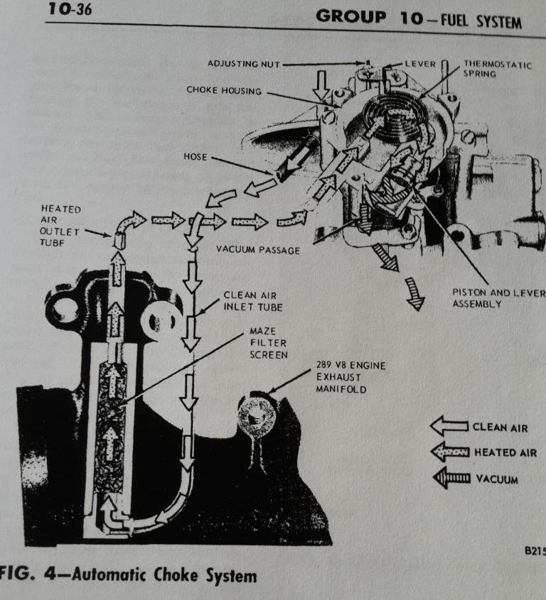

Die Anschlüsse müssen wie folgt erfolgen.
Die bei dir nicht angeschlossene Leitung muss an dem Vergaser angeschlossen werden. Dort wo an der Zeichnung "Hose" steht.
Einfach mal genauer nachsehen.

Re: Mustang 1965 dünne Leitung Nähe Krümmer endet am Luftfilter
Ah, für saubere Frischluft. Mit dem Vergaser habe ich es dann auch im SM gefunden. Danke!

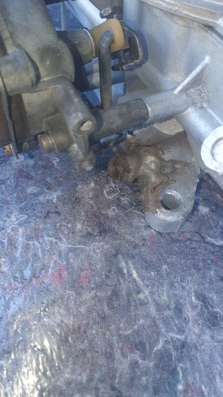

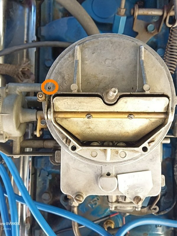

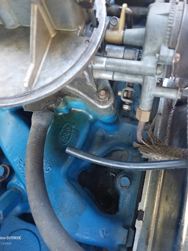

Guten Abend zusammen,
hier noch ein paar Fotos...die Anschlussmöglichkeit
für die2. Leitung fine ich nicht.
Die Nummer auf der Metallplatte ist : C4 AF. 0. und
darunter steht A4AB...oben steht Fomoco drauf...
Auf dem Bild unten sehe ich in mitten der Markierung ein Loch. Es könnte auch sein, dass dort von unten die kleine Schraube eingeschraubt ist, die das Blechlein hält (Blech und Schraube sieht man auf einem anderen Foto).
Mein erster Gedanke: dadurch wurde mal saubere Luft für den Choke geholt.
Dann habe ich nochmal im SM gesucht. So sieht es dann auf 10-43 im SM aus: Es fehlt bei dir der Stutzen unten und oben. Unten kommt der Schlauch drauf, oben wird gefilterte Luft angesaugt. Vermutlich eine andere Version des Vergasers / des Oberteils (für manuellen oder elektrischen Choke).
"Kleines Loch bohren und Messingrohr einkleben" wäre ein Ansatz. Aber vielleicht findet sich vorher noch jemand, der den Vergaser schon einmal mit Stutzen in der Hand hatte.
hier mal ein Foto von meinem Autolite 2100.
Der rot eingekreiste Stutzen ist der originale Anschluß für die Zuluft zum Choke.
Warum dieser an deinem Vergaser fehlt, keine Ahnung, vielleicht war ursprünglich ein manueller Choke mit Bowdenzugbetätigung montiert.
