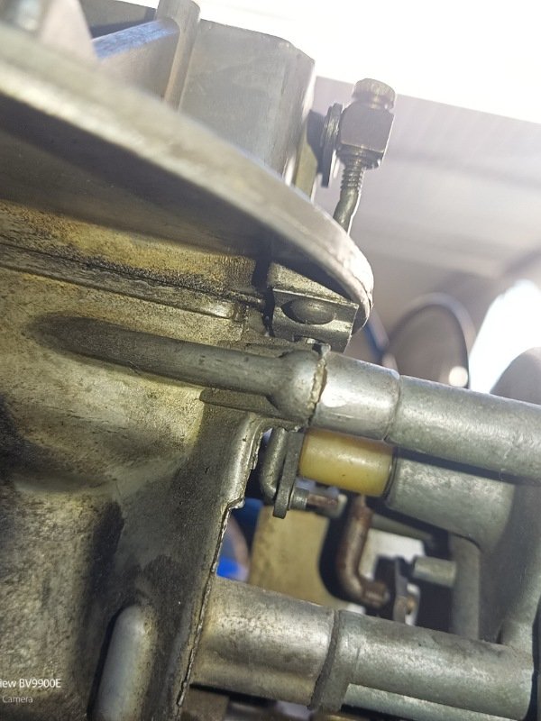

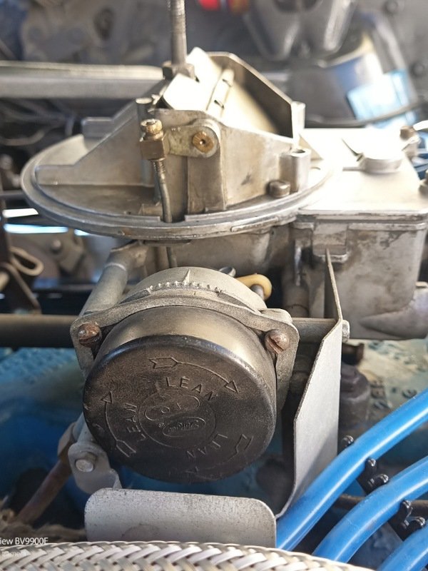

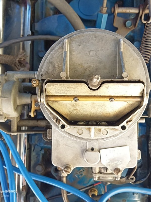

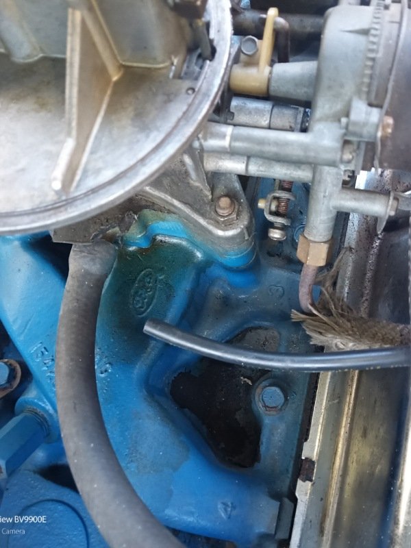

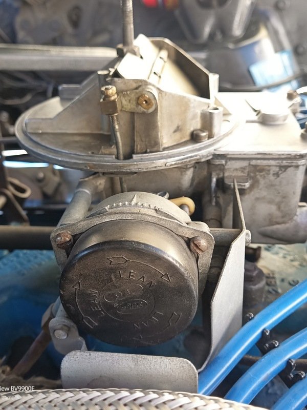

Guten Abend zusammen,
hier noch ein paar Fotos...die Anschlussmöglichkeit
für die2. Leitung fine ich nicht.
Die Nummer auf der Metallplatte ist : C4 AF. 0. und
darunter steht A4AB...oben steht Fomoco drauf...
Re: Mustang 1965 dünne Leitung Nähe Krümmer endet am Luftfilter
Verfasst: So 13. Nov 2022, 23:28
von yab

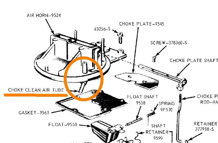

Auf dem Bild unten sehe ich in mitten der Markierung ein Loch. Es könnte auch sein, dass dort von unten die kleine Schraube eingeschraubt ist, die das Blechlein hält (Blech und Schraube sieht man auf einem anderen Foto).
Mein erster Gedanke: dadurch wurde mal saubere Luft für den Choke geholt.
Dann habe ich nochmal im SM gesucht. So sieht es dann auf 10-43 im SM aus:
Es fehlt bei dir der Stutzen unten und oben. Unten kommt der Schlauch drauf, oben wird gefilterte Luft angesaugt. Vermutlich eine andere Version des Vergasers / des Oberteils (für manuellen oder elektrischen Choke).
"Kleines Loch bohren und Messingrohr einkleben" wäre ein Ansatz. Aber vielleicht findet sich vorher noch jemand, der den Vergaser schon einmal mit Stutzen in der Hand hatte.

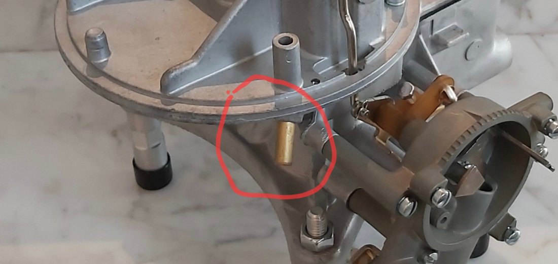

Verfasst: So 13. Nov 2022, 23:32
von Red Convertible
hier mal ein Foto von meinem Autolite 2100.
Der rot eingekreiste Stutzen ist der originale Anschluß für die Zuluft zum Choke.
Warum dieser an deinem Vergaser fehlt, keine Ahnung, vielleicht war ursprünglich ein manueller Choke mit Bowdenzugbetätigung montiert.

marick hat geschrieben: ↑So 13. Nov 2022, 22:44 Guten Abend zusammen,
darunter steht A4AB...oben steht Fomoco drauf...IMG_20221113_221226_(600_x_800_pixel).jpgIMG_20221113_221635_(600_x_800_pixel).jpgIMG_20221113_221754_(600_x_800_pixel).jpgIMG_20221113_222659_(600_x_800_pixel).jpg
Wenn ich es richtig recherchiert habe ist der Vergaser von 1964 (zumindest wenn das Blechschild noch das Originale ist).
Warum am Vergaser kein Anschluss für die Frischluft dran ist, erschließt sich mir nicht.
Habe im Netz aber Vergaser aus den 50er gesehen, die zwar kein den Anschluss für die vorgewärmte Luftansaugung am Choke haben aber auch keinen Anschluss für die Frischluftversorgung. Vielleicht war das früher den Leuten von Ford egal.
Wahrscheinlich wurde Dein Vergaser irgendwann mal getauscht und einfach ein Vergaser drauf gepackt, der noch irgendwo rum lag.
Aber egal. Der fehlende Anschluss bei Dir ist jetzt auch nicht so dramatisch.
