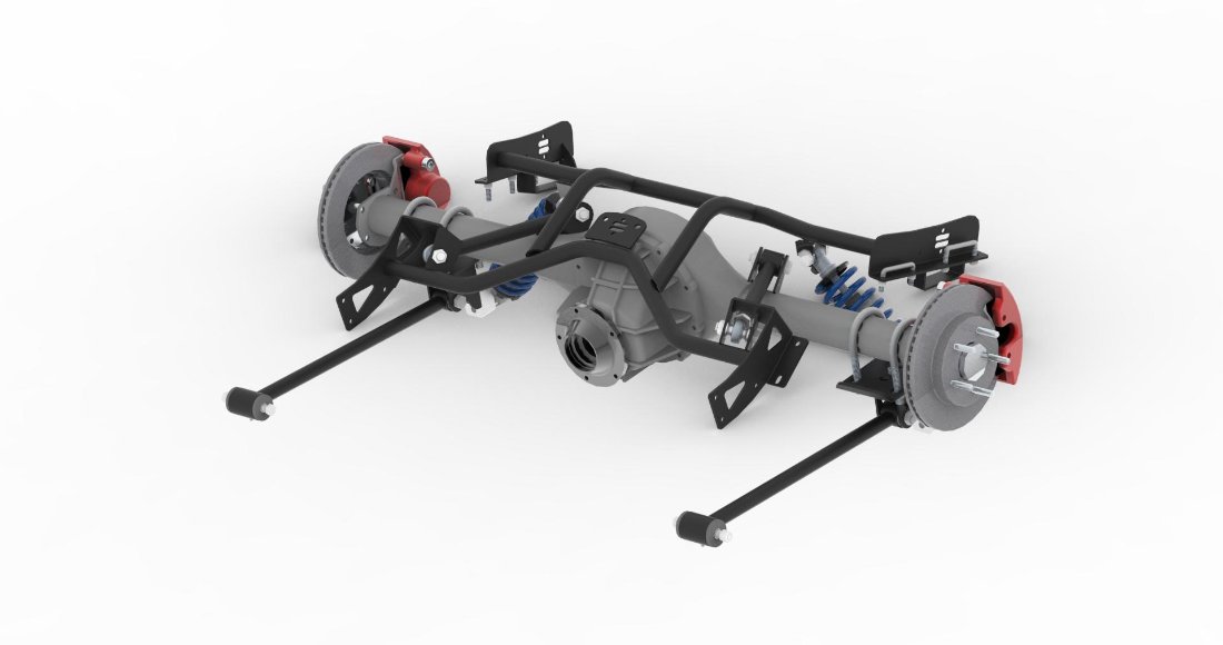

sally67 hat geschrieben: ↑So 19. Feb 2023, 08:00 Hi Marc,
willkommen hier bei den Alteisensammlern.
Und ich falle mal gleich mit der Tür ins Haus. Hat der Wagen TÜV und die H-Abnahme?
Die Fotos zeigen Teile an der Hinterachse die es so ab Werk nicht gab!Die Verlegung der Abgasanlage ist ebenso eine absolute Katastrophe!
Die Rohre der Abgasanlage werden normalerweise über die Hinterachse geführt.
Ich meine Stoßdämpfer mit Federn zu erkennen. Wo sind die Blattfedern?
Die Felgen sollten ebenfalls eingetragen sein,was bei dem Fabrikat schwer zu bewerkstelligen ist.
Hast Du noch mehr Bilder vom Unterboden?
Ist erstmal starker Tobak und es werden sich einige zu dem Pony was sagen ;)
Es scheint auch vorne eine andere Achse verbaut zu sein.
Man sieht oben im Motorraum keine Stoßdämpfer.

Zur H-Zulassung: Rede hier unbedingt mit deinem örtlichen Prüfer drüber, nur weil einmal H-Zulassung erteilt wurde heißt das nicht das diese immer blieben darf. Wenn unsere Vermutung stimmt ist einiges am Fahrwerk verändert worden, da lehne ich mich mal weit es dem Fenster, sowas geht in Deutschland normal eher schwer durch den TÜV bzw. die H-Zulassung. Immerhin wurde vermutlich am Rahmen vorne und den Federdömen nichts verändert, daher sollte eine Rückrüstung der Modifikationen möglich sein sollte es mal zu Problemen kommen. Aber gerade die hinteren Coilover Umbausätze sind meistens mit einem neuen Subframe verbunden, sowas ist schwerer zurück zu rüsten. Daher ist auch die Abgasanlage so seltsam verlegt, da ist einfach kein Platz! Daher bleiben da nur sehr große Anpassungsarbeiten an der Abgasanlage, Sidepipes oder Drop-Offs vor der Achse. Die Verlegung der Abgasanlage sollte auch auf jeden Fall behoben werden bevor du den Wagen entgegen nimmst!
Was dir bei sowas klar sein sollte, ist das dir kaum eine Werkstatt bzw. kaum ein versierter Schrauber helfen kann. Je nach Hersteller deines Coilover Conversion Kits kann es auch sein dass du in einigen Jahren nichtmal mehr Ersatzteile dafür bekommst. Lass dir daher beim Kauf unbedingt eine Dokumentation mitgeben welche Teile hier verbaut wurden damit du später bei der Ersatzteilsuche überhaupt den Hauch einer Chance hast. Wie hier im Forum oft geraten wird: Je weniger du selber schraubst, desto weniger sollte am Wagen modifiziert sein.
