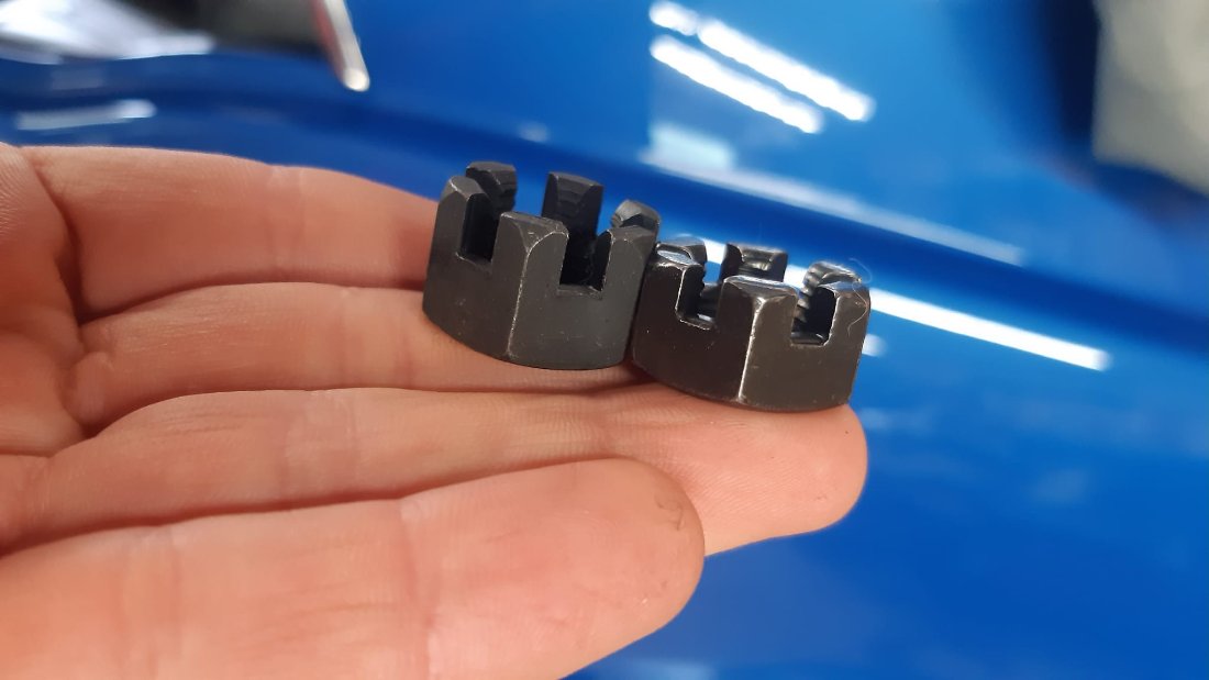

Diego666 hat geschrieben: ↑Di 18. Apr 2023, 11:08 Es gibt hohe und niedrige Kontermuttern. Mit den niedrigen wie bei Dir verbaut ist die Mutter nicht hoch genug um gleichzeitig den Querlenker zu klemmen und sie oben kontern zu können.
Hi Patrick, du meinst mit einer höheren Kronenmutter kann ich das Problem lösen bzw. könnte ich diese dann wieder mit einem Splint sichern? Hats du da welche im Shop?
[/quote]
Siehe Bild, die Muttern gibt es in unterschiedlichen Höhen.
Im Shop habe ich die nicht.

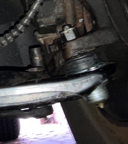

Ist der Achsschenkel sauber oder sehe ich da noch Dreck? Sauberkeit ist das A und O.
Dein Splint sieht auch irgendwie unprofessionell aus.
Gruss Urs

sigi hat geschrieben: ↑Di 18. Apr 2023, 14:29 Hallo Diego
Ist der Achsschenkel sauber oder sehe ich da noch Dreck? Sauberkeit ist das A und O.Splint.png
Gruss Urs
Hi Urs, das was du da siehst ist Fett. Ansonsten ist das relativ sauber. Ja der Splint sieht nicht gerade gut aus, hatte aber seinen Zweck soweit erfüllt, dass sich die Mutter nicht drehen konnte.

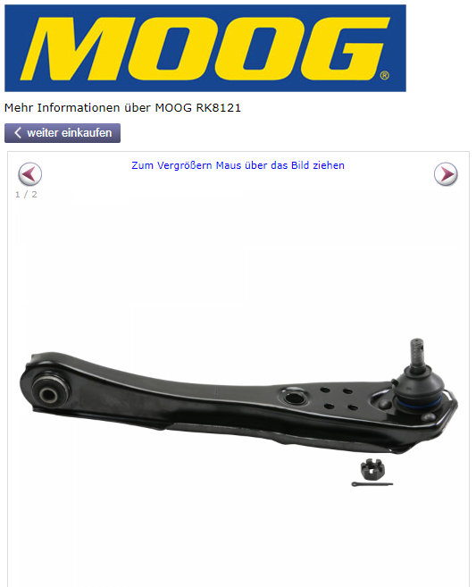

So langsam kommt Licht ins Dunkel.
Folgenden Querlenker habe ich bei Rockauto bestellt:
https://www.rockauto.com/de/moreinfo.ph ... 401&jsn=12
Hier sieht man, dass da nur eine kleine Kronenmutter dabei ist, welche ich auch montiert habe:
Vermutlich hatte ich auf den alten Querlenkern eine große Kronenmutter drauf. Ich muss mal schauen, wenn ich das nächste mal in der Werkstatt bin, wo ich die hingetan habe. Dann kommen die wieder drauf, der Splint durch das Loch und das Thema sollte erledigt sein.
