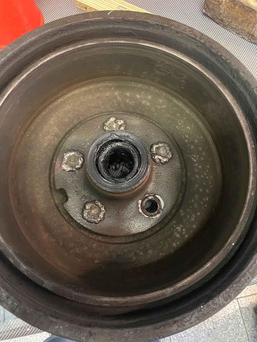

Guten Abend, habe mich nun entschieden und die Teile für die 2 Kreis-Trommelbremse mit BKV bestellt. Am Samstag habe ich mal angefangen die Bremsen zu zerlegen. Dabei ist mir aufgefallen, dass die Radbolzen auf der vorne - rechts und links eingeschweißt sind. Anbei ein Bild. Bild
Das hängt bestimmt auch mit meinem „gehoppel“ in höheren Geschwindigkeiten zusammen. Für vorne habe ich neue Teile bestellt.
Auf der Hinterachse sind sie teilweise 2-3 mm nicht Plan. Sprich der Kopf des Bolzen steht hinten ab und ist festgebacken. Wie gehe ich hier vor? Neu- würde ja die komplette Steckachse bedeuten oder?

Pumukel0815 hat geschrieben: ↑So 7. Mai 2023, 17:51 Guten Abend, habe mich nun entschieden und die Teile für die 2 Kreis-Trommelbremse mit BKV bestellt. Am Samstag habe ich mal angefangen die Bremsen zu zerlegen. Dabei ist mir aufgefallen, dass die Radbolzen auf der vorne - rechts und links eingeschweißt sind. Anbei ein Bild. Bild
Grüße Armin
Hallo Armin,
wie meinst du das mit der Hinterachse, hast Du mal ein Foto?
Das der Bund der Radbolzen übersteht ist völlig normal, das ist richtig so an der Hinterachse.
Die Radbolzen an der Hinterachse kann man auspressen und erneuern, hört sich aber an als wäre es bei Dir korrekt so.
Grüße Armin
Hallo Armin,
ich dachte Du wolltest auf Scheibenbremsen umbauen?
Den Umbau auf Scheibenbremsen kann ich nur empfehlen. Habe ich eben erst gemacht und gestern die erste längere Probefahrt.
Der Umbau hat bei mir am Ende ohne Probleme funktioniert.
Ganz schöner Murks der bei dir da gemacht wurde. Normalerweise sind die Teile miteinander verpresst.
Das "Gehoppel" kommt bestimmt auch von dem Murks.
Was hast Du jetzt für Teile genau bestellt? Trommeln, Radnaben .....?
Für die Bremsen hinten kann ich leider keine Tipps geben.
Gruß Carsten

leider habe ich kein Bild momentan. Ich meine, dass teilweise die Bolzen, die von hinten in die Verzahnung eingeführt werden, nicht ganz plan aufliegen. Hier gibt es bei 2-3 Bolzen mit noch Luft. Die sind aber so festgebacken. Selbst mit Hammer keine Bewegung. Wie presst man die Bolzen am besten aus? Muss dazu die Steckachse raus?
Was sagst du zu der Vorderachse? Kann dies die Ursache zu der Unwucht in höheren Geschwindigkeiten sein?
Grüße Armin

Red Convertible
Beiträge: 3936
Wohnort: Rhein-Main-Gebiet
Re: Scheibenbremsen / Servolenkung
Beitrag von Red Convertible »
Hi Armin,
bin vor vielen Jahren den gleichen Weg gegangen, wie du jetzt vor hast, war ein großer Fehler, der mich unnötiges Geld gekostet hat.
Fakt ist, es gibt in Deutschland keinen mir bekannten Fachbetrieb, der in der Lage ist, Radnabe und Bremstrommeln über die Radbolzen zu verstemmen, so daß diese als Einheit zentriert ausgdreht werden können. Neue Aftermarket Bremstrommeln sind wesentlich dünner, als die originalen, vertragen daher thermische Belastungen nicht sonderlich und verziehen sich. Dieser Effekt wird durch die Verwendung ,,besserer" Bremsbeläge aus dem Rennsport noch verstärkt, weil die durch den erhöhten Reibwert auch mehr Wärme produzieren.
Nächster Punkt ist die erhöhte Fadingneigung, weil sich die Bremswärme, bei Verwendung von 14" Felgen, stark aufstaut.
All diese Erfahrungen habe ich in den vergangenen 15 Jahren selber machen müssen, erst seitdem ich vorne auf Scheibenbremse umgerüstet habe, arbeitet meine Bremsanlage so wie ich es erwarte.
Daher meine ganz klare Empfehlung, spar dir das Leergeld und mach es gleich richtig.
