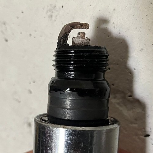

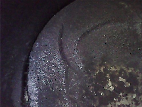

Und der eine "schwarze" Brennraum nr. 4 (unter dem PCV Ventil), die anderen 7 sehen mehr oder weniger normal verbraucht aus (mit teilweise weißen Ablagerungen vom Additiv).

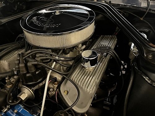

kann es sein, dass über das PCV Ventil Öl in den Motor gesaugt wird ??
Bei solchen Symptomen gleich die erste Frage: Was für Ventildeckel sind verbaut?
So gut wie alle "nicht OEM Ford" haben viel, viel schlechtere Ölrückhalte/Trenn-Vorrichtungen.
Oft hat sich als Ursache für den Ölverbrauch ein Bling-Bling Ventildeckel herausgestellt.
Ja, PCV abziehen bezieht sich auf PCV Ventil aus dem Ventildeckel ziehen, aber Schlauch an Ventil & Vergaser/Brücke angeschlossen lassen.

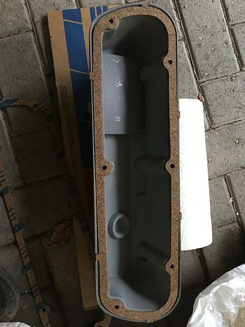

Ja, HM Ventildeckel sind jetzt neu drauf aktuell.. ehrlich gesagt, hatte ich die auch schon in Verdacht, aber zunächst mal HM nicht als Bling-Bling angesehen. Die Bleche unter dem Breather und PCV sind da in den Deckeln.
Der Schlauch ist relativ trocken, mit Zewa kann man etwas aber wenig Öl-Feuchtigkeit drin feststellen.

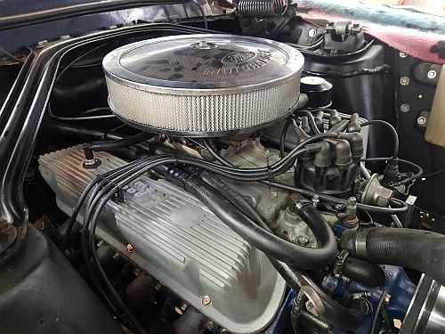

Über den Breather hat der Luftfilter dann wohl Ölnebel mitgekriegt, habs innen gesäubert. Und jetzt den offenen installiert und das Luftilterinnenloch verschlossen natürlich.
Aber was da oben reinging, geht ja nicht nur in Zylinder 4.... ebenso wie vom PCV...??
Aber es kann natürlich generell die Ursache fürs Ölverbrennen gewesen sein. Komisch ist ja der Druckwandel hin zum Kurbelwellengehäuse und Ölmeßstab.
