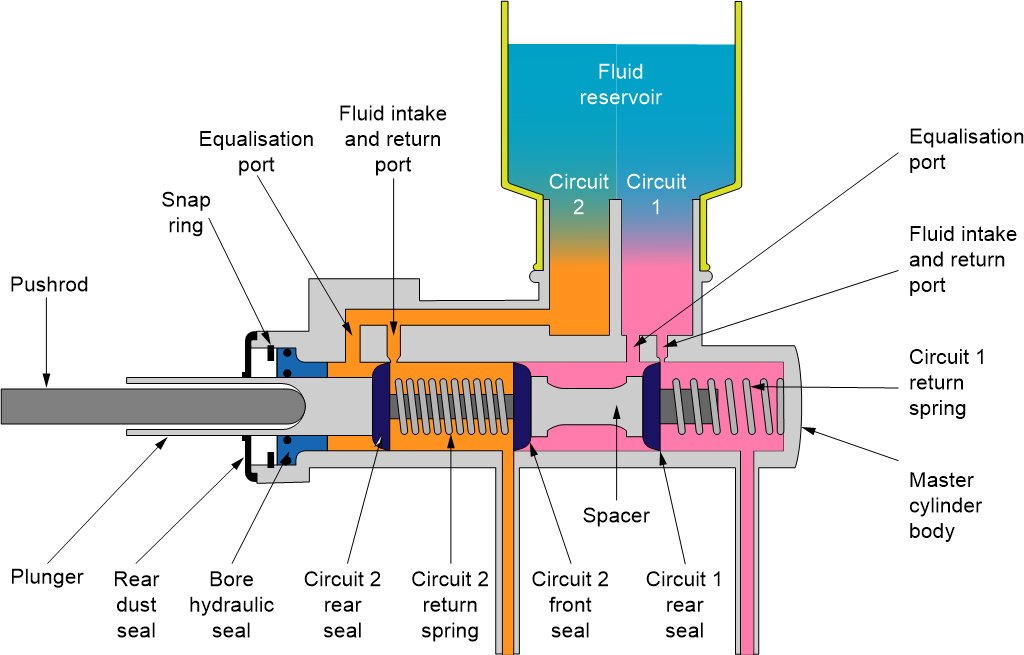

Mich beschäftigt die Ursache des beschriebenen Problem. Wenn ich das Wikipedia-Schnittbild eines Zweikreis-Hauptbremszylinders anschaue, kommt mir folgender Gedanke:
Der Unterdruck, erzeugt durch die Spritze, reicht aus, um den "Fluid intake an return port" rechts für Bremse vorn zu schließen. Um die Feder mehr zu komprimieren, reicht der Unterdruck nicht. Es kommt also nicht mehr als ein Tropfen beim Entlüftungsversuch.
Hinten ist die Feder entweder deutlich schwächer oder etwas stärker.
Schwächer: der Unterdruck zieht den Kolben weit nach vorne. Das entsprechende Volumen fließt ab.
Stärker: der Unterdruck reicht nicht aus, um den linken "Fluid intake an return port" links für Bremse hinten zu schließen. Flüssigkeit kann durchlaufen
Ich weiß nicht, wie "unsere" HBZ von innen aussehen. Aber sicher ähnlich.
Ist das plausibel und möglich, was ich oben schreibe? Über Reaktionen des Verteilerventils habe ich dabei nicht nachgedacht.
