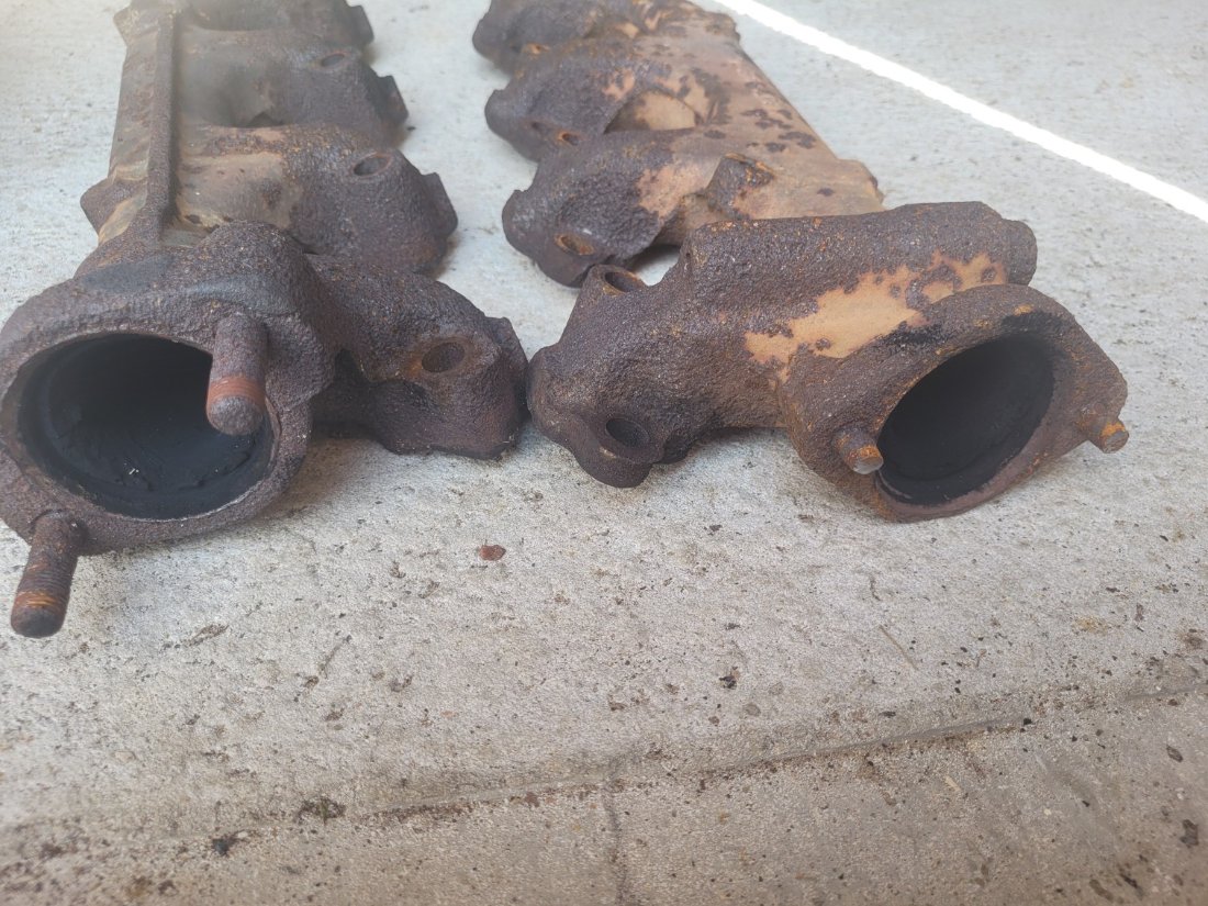

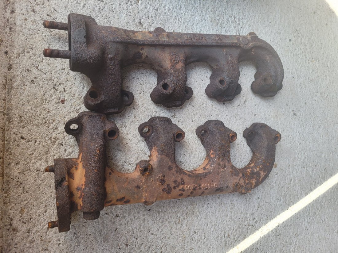

Hallo Harald, danke für deine Antwort.
Die originalen Krümmer sehen nicht mehr gut aus. Beim Ausbau sind denen in der Werkstatt auch noch zwei Bolzen abgerissen.
Ferner sieht es für mich so aus als hätten die Bolzen links und rechts andere Durchmesser. Ich weiß nicht, ob das so gehört, oder ob da schon mal was gemacht wurde.
Ob sich der Aufwand für die Instandsetzung der originalen Krümmer rechnet ist fraglich, oder was mein(s)t du / ihr?
Danke
Josef

Jui hat geschrieben: ↑Sa 8. Jul 2023, 10:17 Hallo Harald, danke für deine Antwort.
Danke
Klar lohnt sich eine Instandsetzung.
Musst das Gussmaterial rund um die abgerissenen Bolzen ordentlich erwärmen, dann lassen die sich mit einer Gripzange rausdrehen. Gewinde nachschreiben, neue Gewindebolzen eindrehen und die sind wieder einsatzbereit. Optisch kann man die so lassen oder durch Strahlen und lackieren/beschichten aufhübschen, ich persönlich spare mir das, sehen nach einigen tausend Kilometern sowieso wieder rostig aus.
